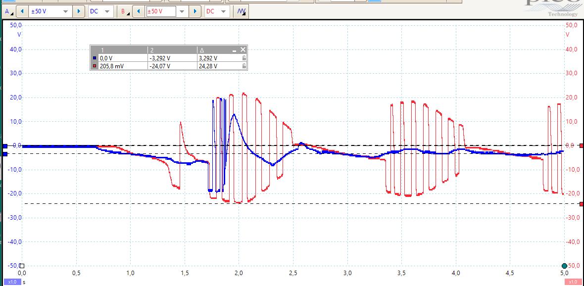

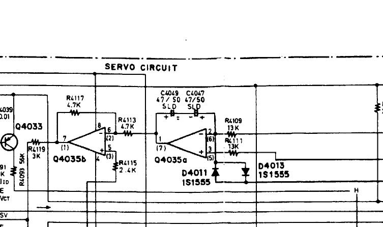

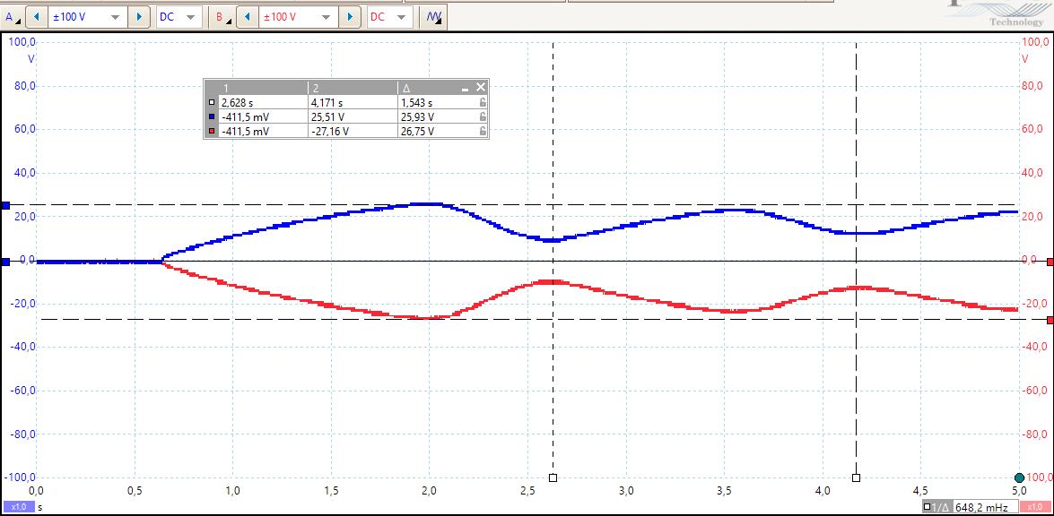

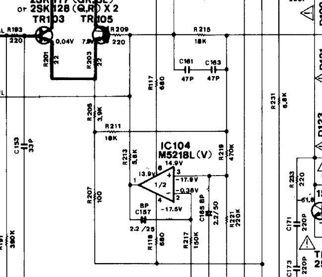

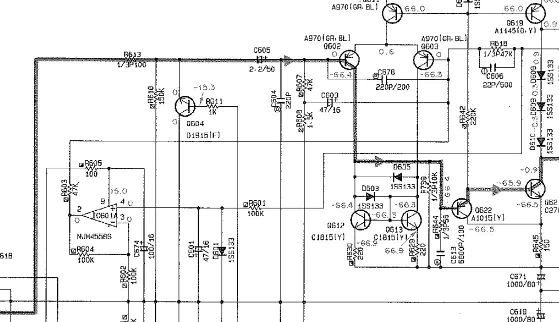

RE: Võimendi Yamaha A-700 renoveerimine - madis64 - 28-04-2021 Tasapisi, pisitasa - ostsilloskoobi otsad peale ja läbi lambitestri mõõtma: a) üldine toide suurte lüütide otstel (veendeumaks, et mõlemad toited sümmeetriliselt käituvad): b) väljundid enne releed (emitteritakistite ühenduspunkt): Õu-jee, võngub küll, miks ei võngu. Aga võngub MITTEPÕLENUD kanal... RE: Võimendi Yamaha A-700 renoveerimine - madis64 - 28-04-2021 Mida servolahendusest tervikuna arvata - et ehk läheb võnkuma kätte: A-700 AX-1050 Onkyo M-5060: ? Puuduvad toitesilurikonded ja sisenditel piiravad dioodid. Lisaks on kondensaatorite mahtuvus natuke väiksem "kui tavaliselt". Eks tuleb jootekolb soojaks ajada ning katsetama hakata. RE: Võimendi Yamaha A-700 renoveerimine - moi - 28-04-2021 Niimoodi peale vaadates ei saa küll keegi pakkuda, kas see nulli hoidmise ahel on võnkumiskindel või mitte. Ilmselt ikka insenerid ta toimivana valmis tegid aga mingi jupi nominaali ise muutumine või muutmine asja genereerima ajas. Genereerimine võib tekkida ka muude juppide tõttu, mis pole otseselt selle nulli hoidmise opakaga seotud. RE: Võimendi Yamaha A-700 renoveerimine - madis64 - 28-04-2021 Eks ma panen alustuseks servo sisendid mingi 10 oomi kaudu kokku ja vaatan, kas mõjub või mitte. Samuti vaatan, kas olemasolevate lüütide suurendamine ka midagi teeb. RE: Võimendi Yamaha A-700 renoveerimine - madis64 - 29-04-2021 Kui üritada leida elementi, mis mingi pinge ületamisel "toitesse viskub" (ja mille siis servo sealt teisele poole tagasi viskab), siis kuhu kohta võiks ossi haakida? RE: Võimendi Yamaha A-700 renoveerimine - madis64 - 07-05-2021 Vahepeal sai servo sisend 100-oomise takistiga summutatud - alalispinge triiv (opvõimendi sisendite vahel, mitte ilmselt kõlariväljundis) vähenes, kuid võnkumistipud säilusid. Kui huupi pakkuda, siis mingi element on viga saanud nii et teatud pinge ületamisele järgneb läbilöök. Täna ei viitsi dioode/stabilitrone/transse seal lauskontrollima hakata (pimedate sügisõhtute täide pigemini), lihtsam oli referentsiks pill nr 3 kohale tirida. Mõõtnud veel ei ole, kontrollplaadi kuulamisel on heli "hea, kuid üsna ümmargune". Enne eelvõimendi vahetust mõõdan igaks juhuks üle - et mingi võrdlusbaas tekiks. Püsige kanalil, seltsimehed unetud... RE: Võimendi Yamaha A-700 renoveerimine - madis64 - 07-05-2021 Viiteteabeks veel niipalkju, et paaritunnise A-klassis (klappidesse, jõudevool ca 5-kordne) mängmise järel on kattepleki/plasti temperatuur (vabas õhus s.t. mitte riiulis) ca 50 kraadi. Ilma A-klassita ilmselt oluliselt vähem. RE: Võimendi Yamaha A-700 renoveerimine - moi - 07-05-2021 (07-05-2021, 12:20 AM)madis64 Kirjutas: Kui huupi pakkuda, siis mingi element on viga saanud nii et teatud pinge ületamisele järgneb läbilöök.Kui jutt käib ikka sellest genereerimisest, siis on natuke tõenäolisem, et mingi elemendi võimendus/faas ei ole piisavalt konstantne ja muutub signaali perioodide piires ning muutub kuskil kõrgematel sagedustel selliseks, et tekib genereerimin. Või on kondekate vahetamisega läinud tagasiside stabiilsuse varu nii väikeseks, et signaaliga muutub režiim nii palju (ilma et mingi jupp vigane oleks), et tekkib genereerimine, sest faasi nihkumine pöörab tagasiside positiivseks. RE: Võimendi Yamaha A-700 renoveerimine - madis64 - 08-05-2021 Su jutul on jumet ![]() Kuid algselt põles see pill "lambist" maha - peale mitmeaastast kasutamist ning mõne aja seismise järel (s.t. "külmalt käivitades"). Teemaks ikka see genereerimine - võib olla on kuhugi asenduseks liiga "kiired" konded saanud... Arvan, et hakkan uusi kondesid sellest pillist (ühes kanalis) nüüd saabunud 3. pilli tõstma ja sealt originaale tagasi - kui vahetus on tehtud ja viga ikka vanas pillis, peab probleem milleski muus olema. |
