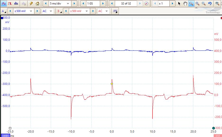

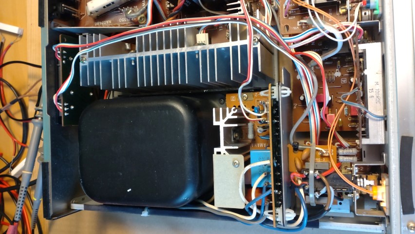

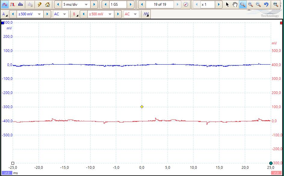

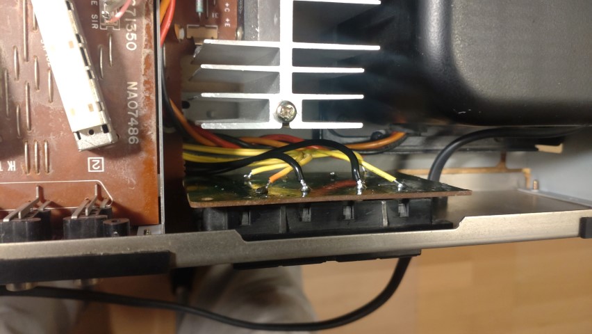

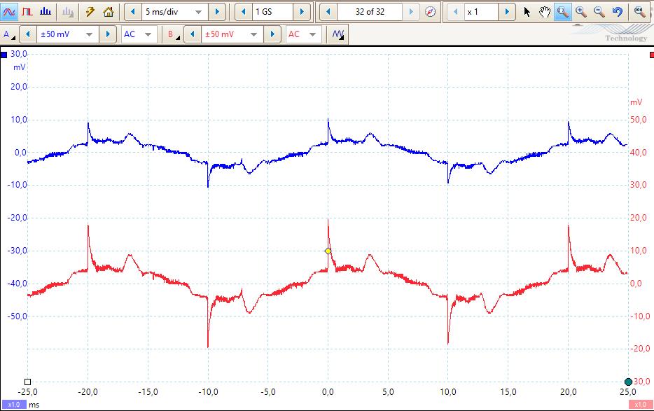

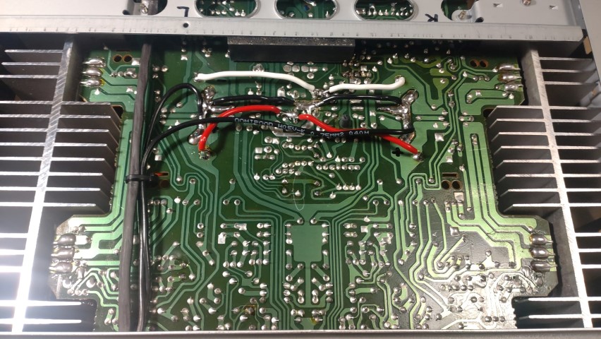

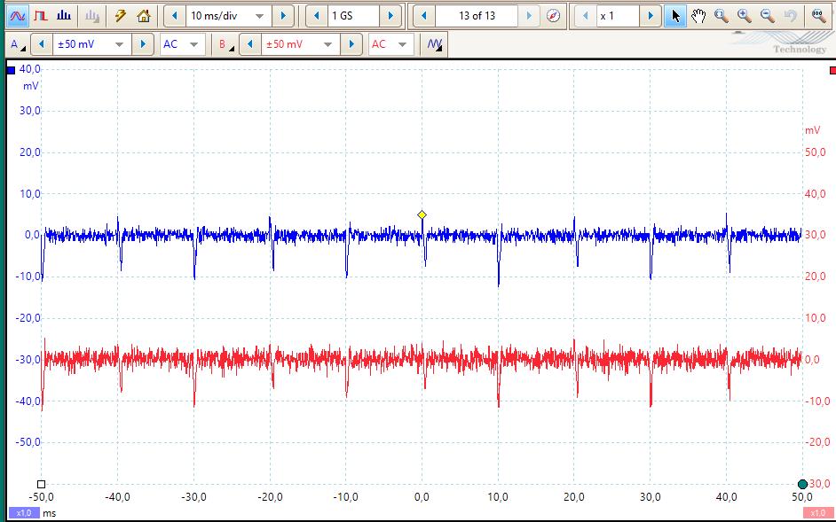

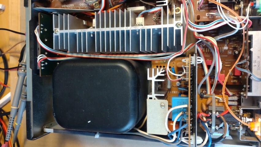

RE: Võimendi Yamaha A-760 renoveerimine - madis64 - 31-12-2023 (15-04-2022, 11:37 PM)moi Kirjutas: Pane spektraalanalüsaator võimu väljundisse ja võrdle võrgumürasid kui juhe on katkestatud ja nii nagu tehasest tuli, kas on vahet? Jätkates sellest kohast, kus 2022 aastal teema osaliselt pooleli (lõpetamata) jäi ehk postitusest #51: https://elektroonikafoorum.com/thread-849-post-6252.html#pid6252 Tõstsin sele võimendi uuesti lauale, et mõõdaks tõesti müra üle sõltuvalt selle juhtme olemasolust. Kuid selgus, et enne oleks vaja tegeleda mingite impulssidega, mida kõlariterminalidelt mõõta on üsnagi soliidses amplituudis kui seal 8-oomist koormust taga ei ole (tean, tean, koormus võtab need maha aga siiski ei meeldi nad mulle): Kratsisin kukalt ja tuli pähe, et ühe teise võimendiga sai kaabelduse füüsilise ümberpaigutamisega (toitetrafost mõned sentimeetrid eemale) 50Hz mürad oluliselt väiksemaks. Kõlarikaablid aga on tootja poolt tõmmatud otse selle pulseeriva toiteploki kõrvalt: Ega midagi - tõstab need siis sealt vahest kõrgemale: Ja impulsid vähenevad oluliselt: Asi selge, vaja need kaablid toiteosast eemale viia, alternatiivne paigutus on võimendiplaadi alt läbi. Algupärased juhtmed tuli asendada (ei ulatunud), toitejaotust ka juhtmetega parendada: ja näib, et muutusega võib rahule jääda: Edasi siis müramõõtmiste juurde... RE: Võimendi Yamaha A-760 renoveerimine - martk - 02-01-2024 (31-12-2023, 01:45 PM)madis64 Kirjutas: sai kaabelduse füüsilise ümberpaigutamisega (toitetrafost mõned sentimeetrid eemale) 50Hz mürad oluliselt väiksemaks.Siinsamas foorumis 2015a olen 960 teemas samasugust juhtmed eemale lahendust kirjeldanud ![]() http://ep1.pinkbike.org/p5pb12098084/p5pb12098084.jpg RE: Võimendi Yamaha A-760 renoveerimine - madis64 - 02-01-2024 (02-01-2024, 02:34 PM)martk Kirjutas: Siinsamas foorumis 2015a olen 960 teemas samasugust juhtmed eemale lahendust kirjeldanud Kõik uus on hästi unustatud vana, ajalooratas käib ringi ja jälle on sama kodar üleval jne jne ![]() Isegi asenduskaablite värv on sama... Head uut aastat sinulegi! Aga milline see "960 teema" on? RE: Võimendi Yamaha A-760 renoveerimine - martk - 02-01-2024 (02-01-2024, 08:27 PM)madis64 Kirjutas: Aga milline see "960 teema" on?Tegusat uut sullegi! 2015a teema: https://www.elfafoorum.eu/forum/audio-ja-videofoorumid/v%C3%B5imendifoorum/75019- RE: Võimendi Yamaha A-760 renoveerimine - madis64 - 02-01-2024 "Siinsamas foorumis 2015a ..." - sul on vist foorumid seekord segamini läinud... |
