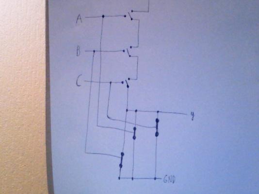

No ma tegin sellise joonise(ma loodan et te näete seda) aga õpa ütles et nende lahtiste lülitite juures on viga sees. Oleks vaja teada et kuidas õige on.

(26-03-2012, 10:04 PM)-Motorcycle- Kirjutas: No ma tegin sellise joonise(ma loodan et te näete seda) aga õpa ütles et nende lahtiste lülitite juures on viga sees. Oleks vaja teada et kuidas õige on.
Mis sellise tegelasega teha?
Kui võtta nagu Wikmani poisse siis: Sa pole ometigi ju nii lool.
Aga eks ta õpetajal ole raske kui poiss ikka mõhkugi ei jaga.
Saab jälle üks ?

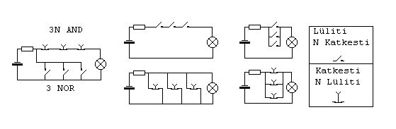

Vaja on teada selle õpetaja soovidest rohkem.
Selge, et sisendiks on lülitid. Aga mis on väljundiks?
Kui on lamp siis kas põlemine tähendab "0" või seisu"1"
Kui sisend ja väljund sobivalt defineerida siis kõlbab kaks
lahendust. 3 lülitit paralleelselt ja lamp järjestikku või kõik
neli asja järjestikku.
Praegusel ajal pole ka see võimatu, et õpetaja ei tunne
piisavalt asja ja siis peab õpilane oskama asja õpetajale
usutavalt ära seletama.

Lihtne on teha NC lülitid jadas, näiteks siis kolm nagu vaja oli, kui kõik lülitid on suletud siis seda lülitide jada saab läbida vool, kui ükskõik millist lülitit lülitada, katkeb ühendus ja ongi NOR olemas.
Põhimõtteliselt felchil vist oli seesama idee esimeses vastuses.
