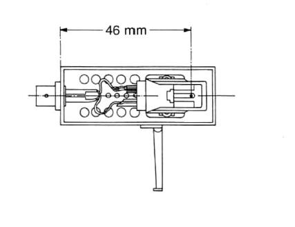

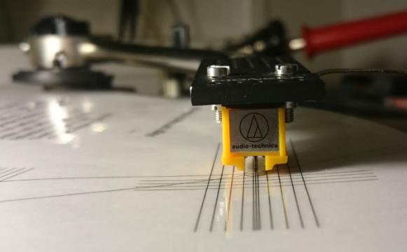

Alguseks oletasin oma testigrammofoni (Saba PSP-240) helipea "üle-ulatuse" (overhang) võrdseks PSP-244/248-ga, mis on selliselt mõõdetuna 46 mm:
[attachment=538]
Nihikuga sai selle suhteliselt lihtsal paika.

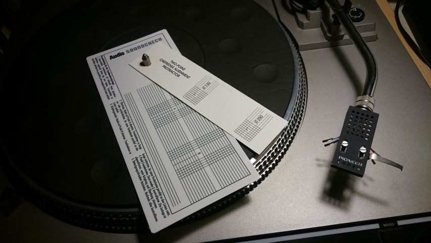

Seejärel otsisin välja omal kogunenud 2-punkti protraktorid:
[attachment=539]

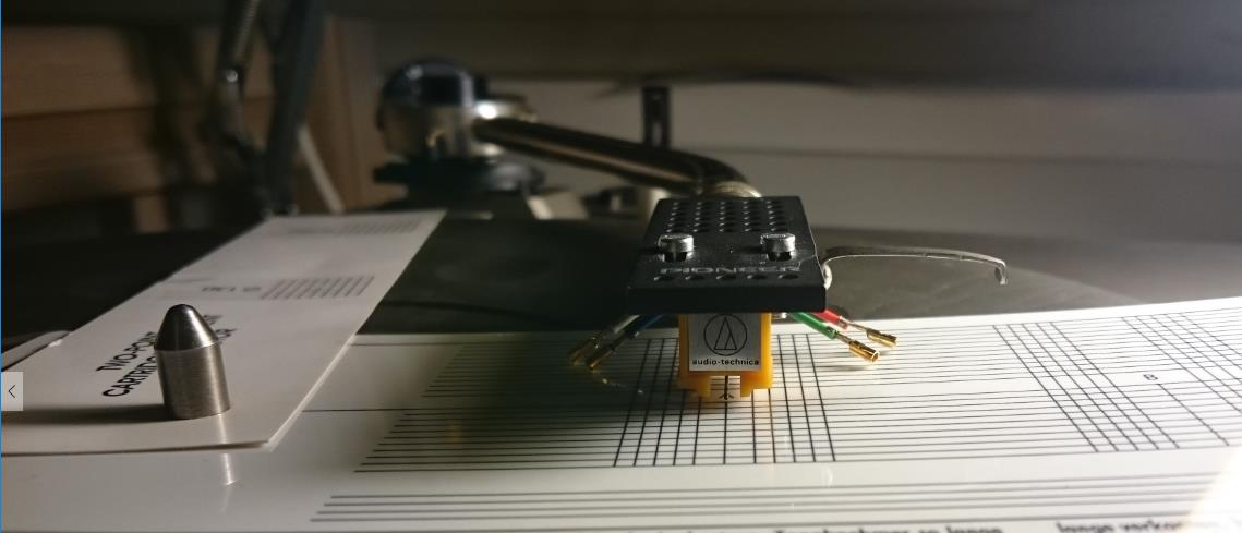

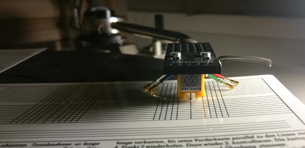

ja üritasin selle järgi oma parimat:
[attachment=540] [attachment=541]
Kokkuvõttes - midagi nagu välja tuli, kuid kuulata ei ole veel jõudnud.

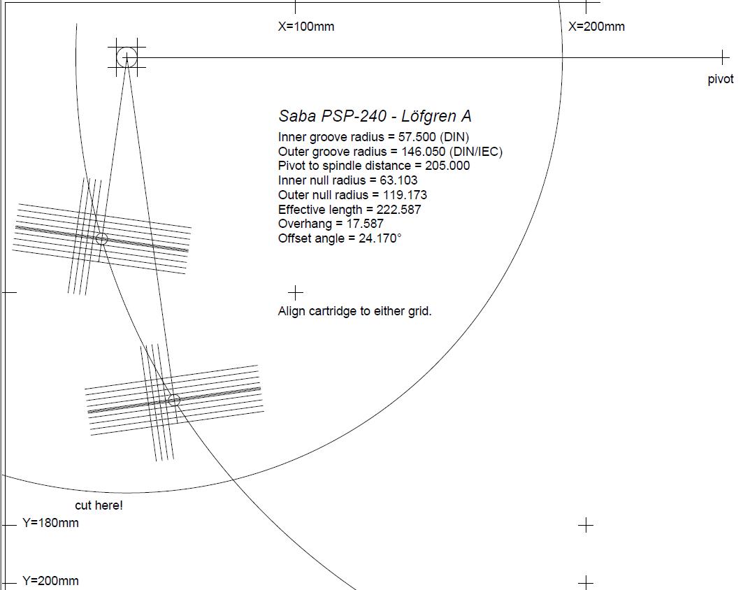

Elu paistab see lihtsamaks tegevat, eriti juhul kui "overhang" konkreetse mängija jaoks ei ole teada - vastavalt mõõdetud/soovitud parameetritele on võimalik protraktor endal välja trükkida:
[attachment=542]

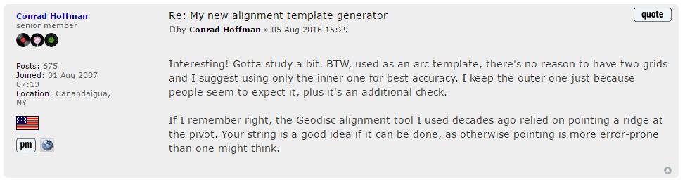

Kasutamise teeb lihtsamaks seadistuse jaotamine kahes etapiks - esmalt helipea üleulatuse kindlaksmääramine (et nõel liiguks piki trükitud kaarjoont) ning seejärel helipea asendi korrigeerimine horisontaaltasandis, kus juures Hoffmanni arvates piisab seadistamisest ühes punktis (mitte kahes):
[attachment=543]

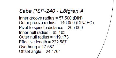

Alguses tuleb siiski otsustada, kas lähtuda protraktori trükkimisel mängijal mõõdetud käpatelja ja taldrikutelje vahekaugusest või siis netis leiduvast käpa efektiivpikkusest.
Otsustasin lähtuda tegelikust spindlipikkusest ja käpa efektiivpikkus rehkendus "ametlikust" (220 mm) ca 2,5 mm pikemana:

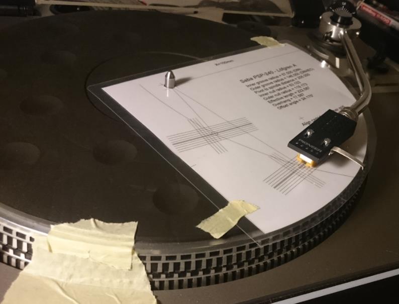

Nii et plaaditaldrik maalriteibiga korpuse külge ja (lamineeritud) protraktor teibiga taldriku külge:
[attachment=566]
Õige asendi sai paika lastelt laenatud koolijoonlaua ja "kolmurgaga".

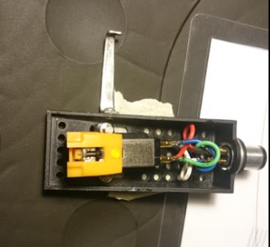

Edasi oli pea paikakruttimine suhteliselt lihtne - esiteks asend peahoidiku pikisuunas selliseks, et nõel liiguks piki kaart, seejärel helipea nurk (horisontaaltasandis) õigeks väänata ning tulemus sai selline:
[attachment=567]
Kui peahoidik maha võtta, siis on näha, et pea on selles silmnähtavalt "viltu" - selle loogika järgi peaks iga "otse" paikakeeratud helipea "automaatselt valesti" olema?
Esmasel kuulamisel ei osanud (kahe helipeaga proovides) mingeid probleeme leida - kuid kuna praktiliselt kogemused sellise peenhäälestuse osas (ja selle mõjust helile) puuduvad, siis võib see "mitteleidmine" tuleneda ka kogemuste puudusest.
