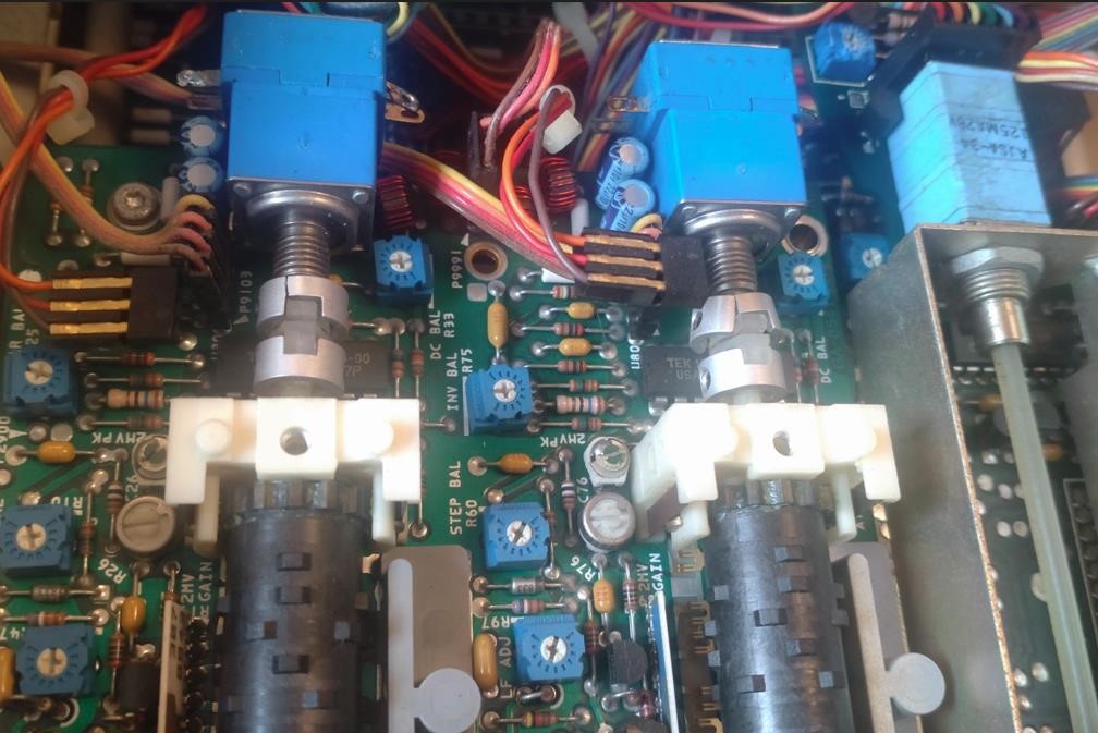

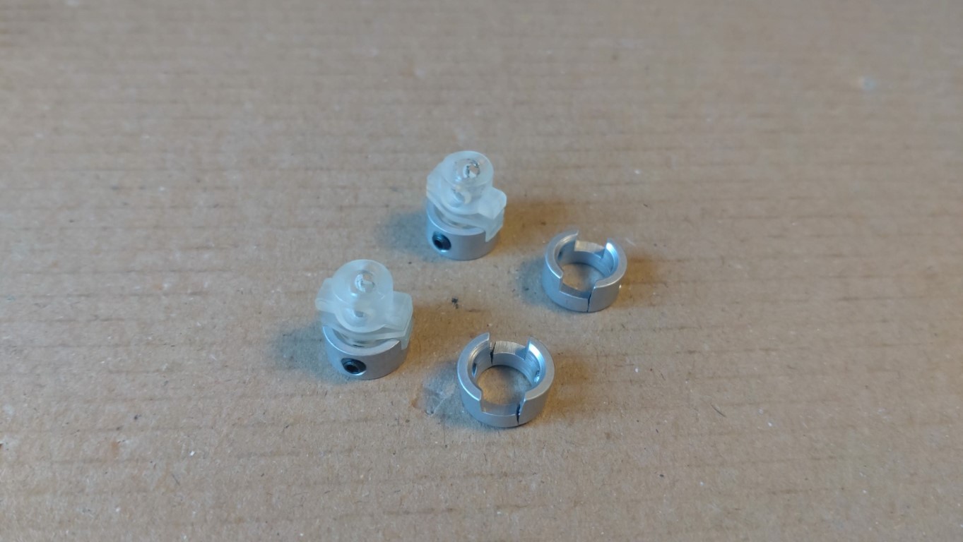

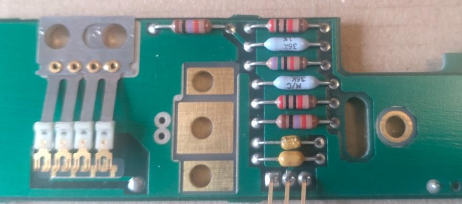

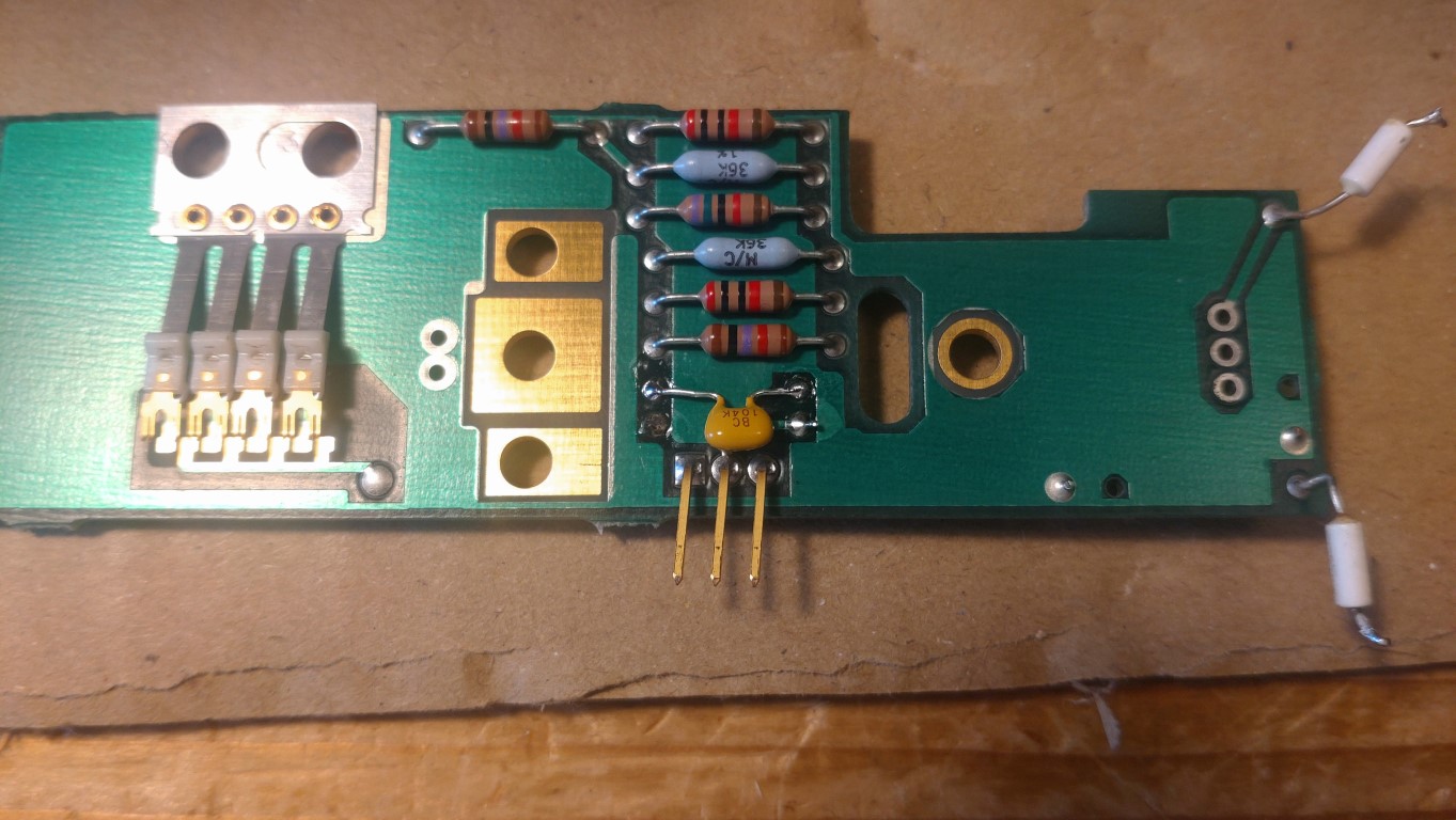

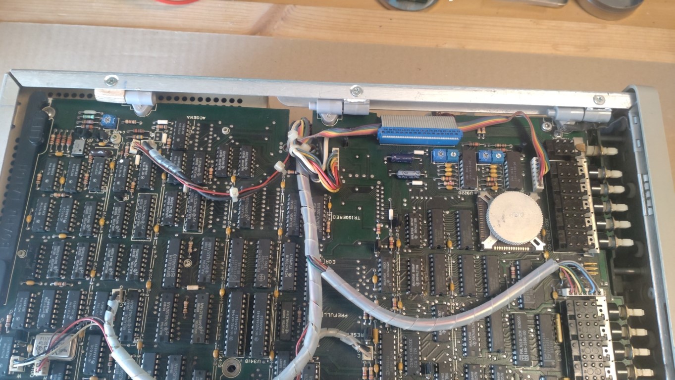

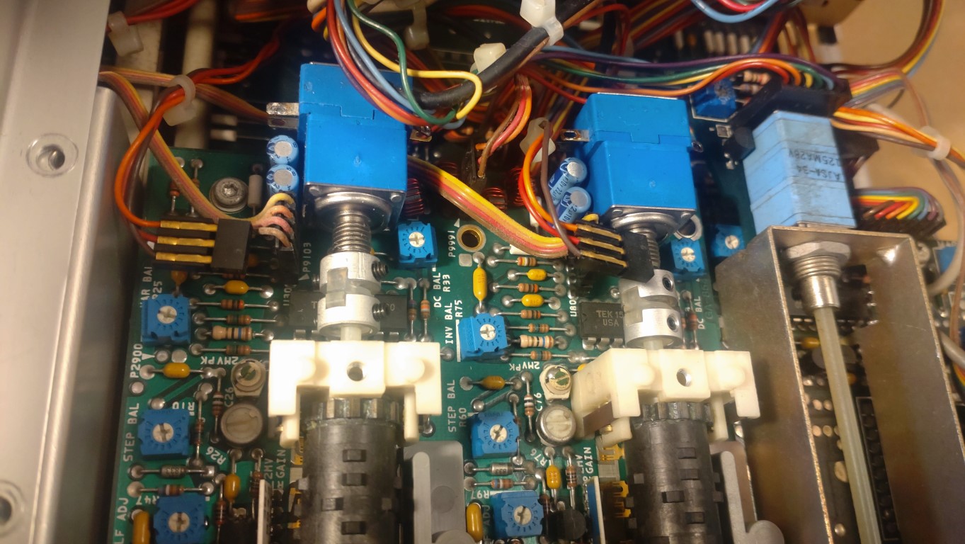

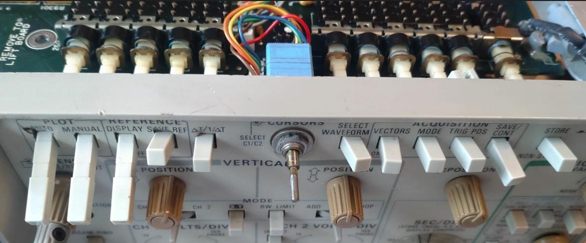

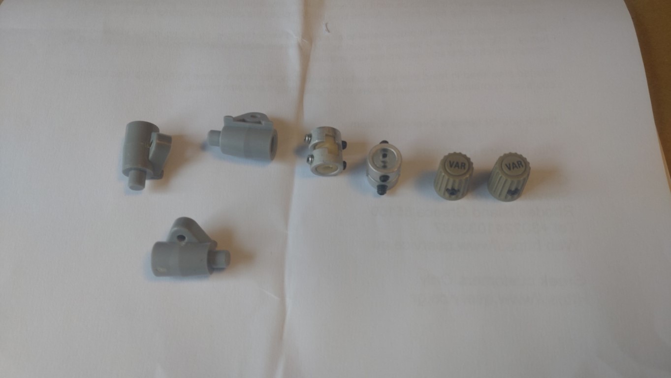

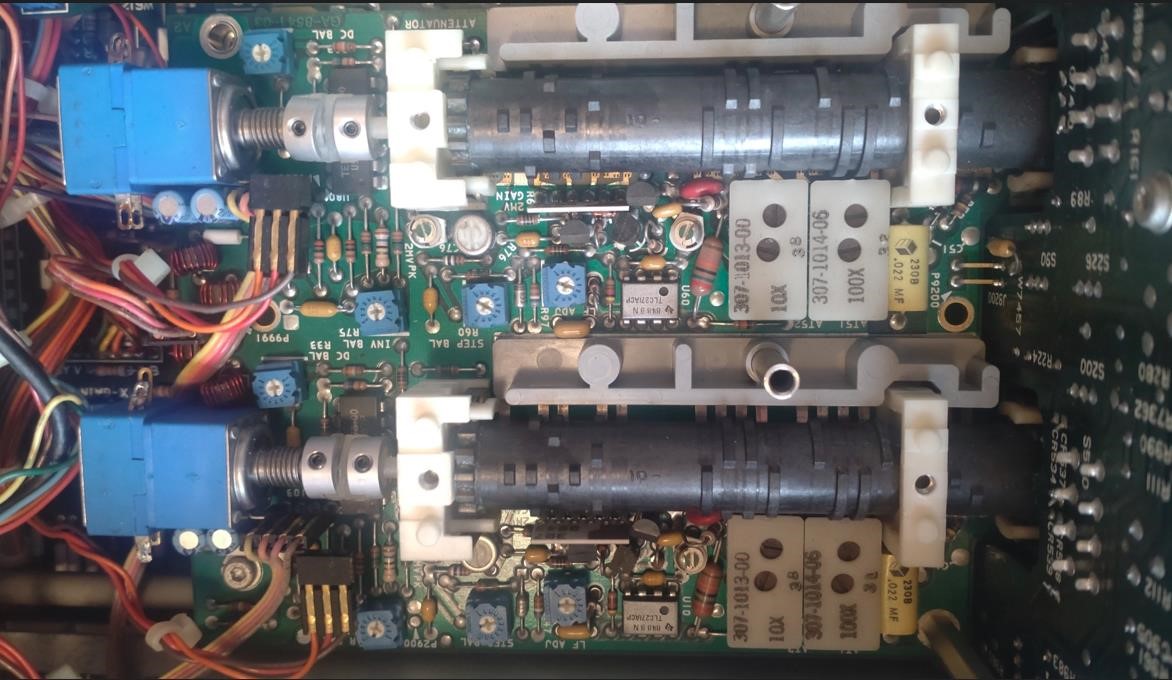

Tektronix 2221 korrastamine - madis64 - 09-09-2023 Vahepeal möödunud aja jooksul tekkis selline tunne, et üks kahe kanaliga analoogostsilloskoop võiks ju ka endal olla. Digiossidega tundub aega ajalt liiga palju sahmimist olema. Ega midagi, natuke aega eBays ringi vaadatud ja üks Tektronix 2221 (60MHz) siis ära noitatud. Müüja teavitas ausalt, et digiosa ei tööta, kuid mul ei ole seda ka hetkel vaja. No jõudis see pill kohale, kiired nagu jooksevad enam vähem, fookus on ka reguleeritav. Millest müüja targu vaikis, on see, et signaaliattenuaatorite peenhäälestusnupud (need väiksed) käituvad ebanormaalselt - vasak kanal libiseb läbi kui piirasendisse keerata, parema kanali varras pendeldab vabalt sisse-välja ja mingit reguleerimist ei tuvasta. Ega midagi, kaevetööd alaku: Mida oligi arvata - mõlema kanali varraste ühendusmuhvide (elastsed sidurid) alumiinimukorpused on pragunenud: Tuleb ilmselt natuke ringi vaadata, milliseid e-poodides pakkuda on (päris rüüsijupiga ei tahaks ka asja lahendada). Lisaks tundub üks kollane konde attenuaatoriplaadil kärbatanud õuna välimusega olema - eks tuleb see ka välja vahetada kui plaadid juba maas on: Muidu näeb attenuaatoriplaat üsna viiskas välja: Ehk saab jõuludeks korda... RE: Tektronix 2221 korrastamine - madis64 - 12-09-2023 Pote võllide määrde värskendamiseks oli vaja üks sidur töökorda seada, läks nagu õnneks: RE: Tektronix 2221 korrastamine - madis64 - 10-12-2023 "Lõpupilte" siis ka: Varuosad, mis käiku läksid: Digiplaadi hingedest tuli üks ise vineerist juurde teha (vanadest üks ei olnud enam taastatav ja 3D-printimisega ei hakanud tegelema): Signaaliregulaatorite sidurid paigas: Lössi litsutud-pigistatud kondede asemel ka uued: Ja saigi pill kokku: RE: Tektronix 2221 korrastamine - madis64 - 31-12-2023 Kus üks ees, sinna tuleb juurde - 2245 on nelja kanaliga ja üsna "digitaalse" juhtimisega. Vähemalt signaali kommutatsioonil ei pea lamellide/kontaktpindade puhtuse pärast muretsema... 4 kanalit on kasulik - madalapingelistesse C ja D kanalitesse saab sisendsignaali saata, tavakanalid tegelevad siis kõrgemate pingetega. |
