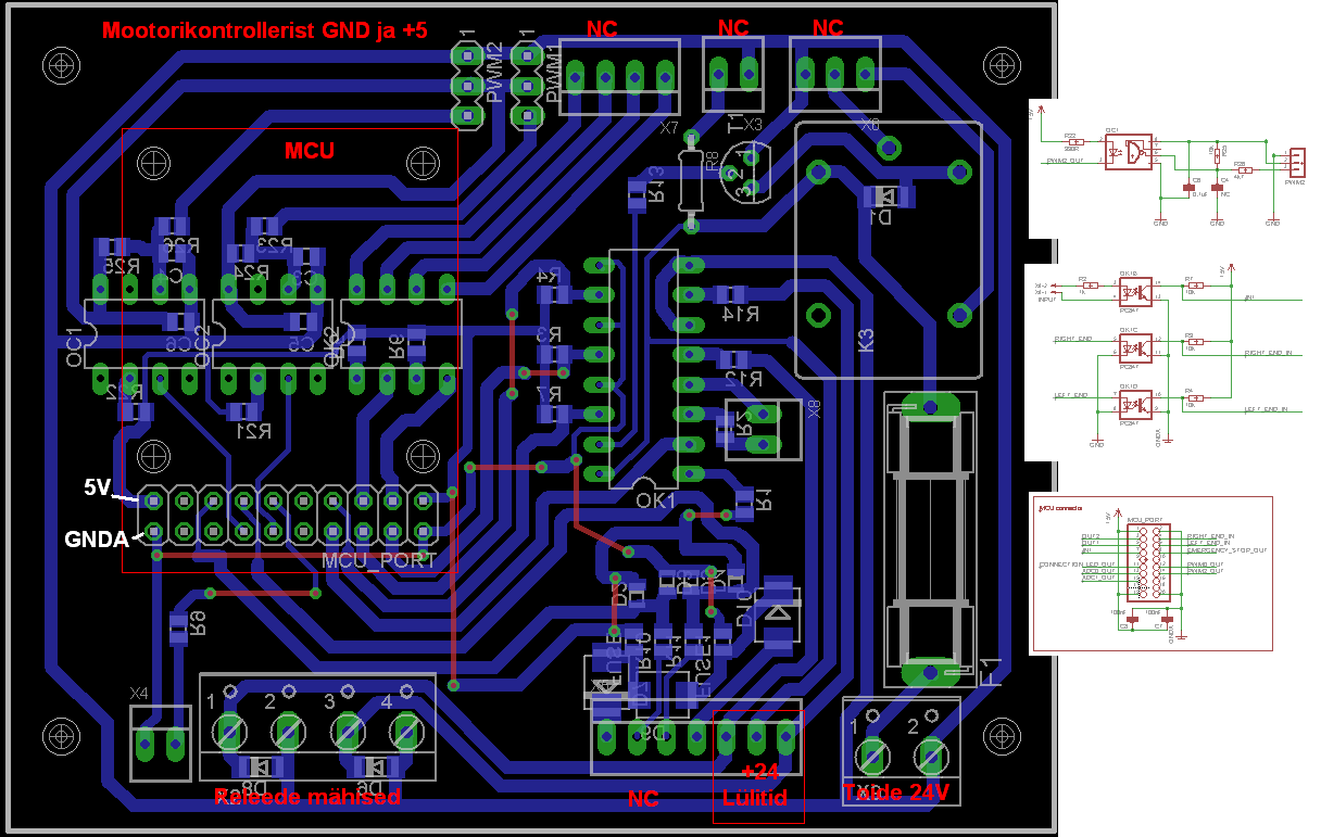

Pane siia võimalikult täpne skeem ning tee layoudist pilt. Ma tean ilmselt, mis sel värgil viga on, kuid pilti ja skeemi on vaja et näpuga näidata.

Lisasin pinnalaotuse, kuhu üritasin muu vajaliku kah peale kanda.
[Pilt: DropBox?authkey=Gv1sRgCOzX66DtmJqzgQE&pl...5850265666]
MCU moodul on eraldi. See kujutab endast plaati, kust kõik vajalikud viigud on otse pistikutesse välja toodud. Otse sinna moodulisse jookseb ka USB, kust saab toite. Kiibid on kõik optronid. NC (not connected) tähendab pole hetkel kasutuses.
Polegi varem süsteeme, kus lähedal nii suured voolud varem teinud. Eks ta praegu üks prototüüp ole rohkem.

Minu meelest jooksevad prose ja jõuosa rajad pikalt lähestikku - nii need häired sisse tulevadki. KaruTEC leiab kindlasti veel kahtlasi kohtasid.
USB-st otse prose toitmine pole ka hea mõte. Vähemasti 1 LC-filter võiks vahel olla. Kui prose kannatab, võib proovida talle üle nt. 3,3V LDO toidet anda. Katseks.

Eks siis kui seda kavandasin, väga häirekindlusele ei mõelnud. Pigem kasutasin optrone kui lihtsat vahendit 5V nivoolt juhtsignaalide üleviimiseks 24V osasse.
USB toiteosa sisaldab loomulikult LC filtrit ja ESD kaiset. Prose toide on 3,3V ja vastav regu vahel. Tegu ARM tuumaga isendiga.
Pigem vool ei ole nii väga probleem. Probleemiks on siiski kontaktoride lülitamisel tekkiv jama (seal tekib alati mingi intensiivsusega sädelahendus).
Seda, kui suur vool sealt õiges konditsioonis läbi hakkab jooksma pole veel hetkel teada. Jõuosa arvestasin igaks juhuks 80A-ga pidevat.
Just sädelahenduste poolt tekitatud häired kipuvad igale poole edasi kanduma. Eks ma veel katsetan erinevate filtritega ja ka proovin konded kontaktoride klemmide peale visata. Võibolla saab vähemaks.
Hetkel huvitavadki tegelikult erinevad võtted sädelahenduste mõju ja häirete vähendamiseks. Ega see hea ei ole, kui need mööda toitesüsteemi rändavad.
Eks plaadi disaini pean kah kunagi paremaks tegema. Niigi sinna juba igasugust läbu juurde riputatud, mida algselt ei olnud kavandatud. Plaan siis ka optronide alune radadevabaks jätte ja jõuosa võimalikult kaugele juhtosast viia.

Toide ja maa on täiesti jubedalt ruuditud.
Mõistlik oleks teha uus plaat ground planega, sul on top layer niikuinii praktiliselt tühi, sinna teedki. Kõik maaotsad otse plane külge, ei mingeid radasid.
Split-ground on jube bullshit, ära seda kunagi kasuta, ehkki vahel tundub et oleks nagu hea mõte.
Toiterajad vea nii: toitepistiku juurde üks suurem lüüt, selle jala küljest läheb üks rada jõuosa juppidele ja teine rada mõistuse toiteregullile.
Igale kivile paralleelselt toitega üks 100n kondekas, kui on DIP kivid siis võta jalgadega konde ja pane "diagonaalis" peale, hoiad natuke plaadiruumi kokku.
Kõik digisignaalid tuleb kergelt termineerida - vastuvõtvasse otsa pane nt. kilone takisti. Kõik välised digisisendid varusta RC ahelaga - nt. 470 oomi jadamisi, 100n paralleelselt ja koormuseks veel 10k takisti paralleelselt. Optroneid ei pea kasutama, kui kogu kola on ühe robot küljes.
Kiirete digiahelatega (SPI) ei tohi panna jadamisi takistit, siis on p****
Releedele paralleelselt otse jalgadele vastudiood, ei pea olema midagi erilist, 1N4007 käib küll (see diood ei pea "kannatama jubedat laksu", dioodi korral ei tekigi mingit ülepinget).
Kui kasutad MOSFETe, siis võib gate takistit suurendada, väga kiire lülitamine tekitab häireid. Kui on nt. mingi transs, mis lülitab mootorit sisse-välja aga PWMi ei tee, siis võid rahulikult panna kilose gate takisti. Igaks juhuks tõmba gate paralleelselt vastu maad 100k takistiga, muidu (kui nt. proged juhtotsa kogemata sisendiks) võib huvitavaid anomaaliaid ja lühiseid tekkida, MOSFET jääb lolli seisu.
Ja siis töötab kõik nagu kellavärk. Ei ole vaja häireid summutavaid ahelaid (LC jms.), need on kõrgepingeliste jõuelektroonikalahenduste jaoks. Igatsorti "abiahelad" on sama nagu oleksid munepidi sahtli vahel ja sööksid valuvaigisteid. Probleemi algallikas tuleb korda teha, mitte sümptomitega tapelda.

Been there done that. Probleemi algallikas on:
MCU plaat on tavaline tööstuslikult valmistatud kahepoolne, seega lisa ground-planee ei ole.
