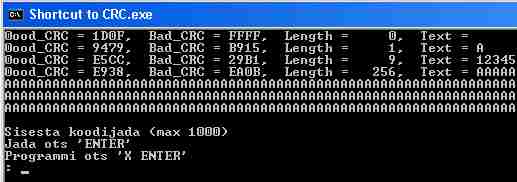

http://srecord.sourceforge.net/crc16-ccitt.html
Tegin sellest tekstist programmi, natuke kohendasin
Aga pärast taipasin et see arvutab crc16
Pilt ekraanist
Aga kuidas saata seda exe faili ma ei tea.
exe ei sobi, rar ei sobi.
Vähemalt siin.
Kui pakub huvi, siis võib veel otsida.
Kui kuskil on KORRALIK CRC25.C võib uuesti proovida.

28-01-2015, 05:09 PM
(Seda postitust muudeti viimati: 28-01-2015, 05:10 PM ja muutjaks oli A.R..)
Aga mis on siis CRC-25.
Katsetasin transleerida seda algselt pakutut C-d.
Tuli välja,
on olemas hex PIC18F4550-le (ja Picutajatele)
ning ka disasm fail.
Saab vaadata mis juhtub Debugi all.
Kas on teada mõned sisendkoodid ja neile vastav CNC?
See ÕIGE !!!!!
Probleem on igatahes huvitav
