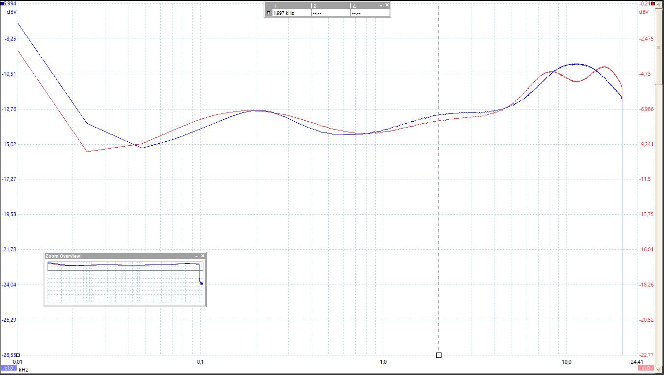

Kogu ASK (sisendist kuulariväljundiini) oli selline:
E-30-le langes selline osa:
"Huvitav, huvitav, ütlesid rahvakontrolörid" ...

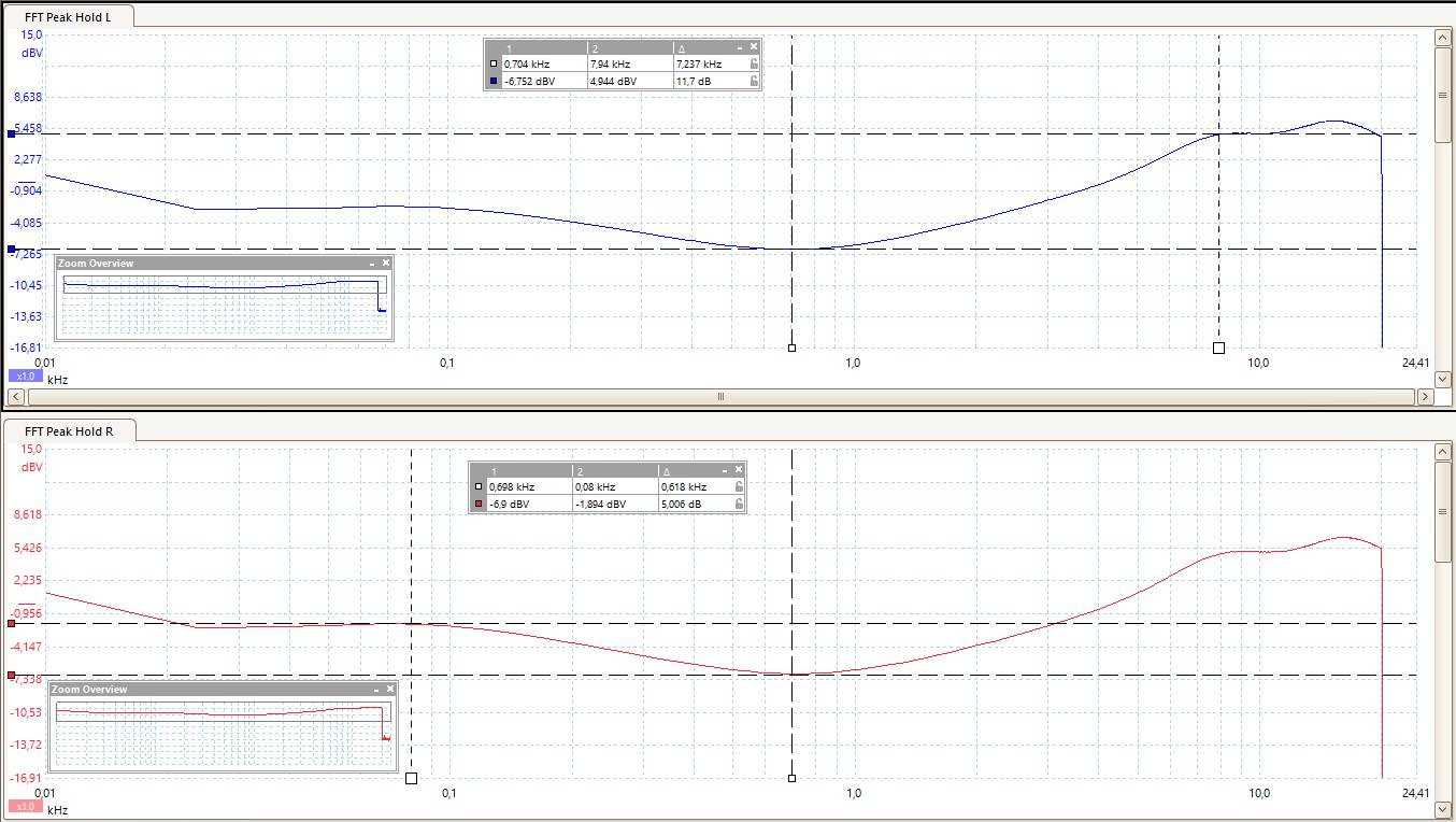

#22
Väänasin õhtul siis ca kolm tundi GE-7030-t, et E-30-ga ligilähedastki sageduskarakteristikut kätte saada (et pille kuulates omavahel lihtsam ja ausam võrrelda oleks).
Midagi nagu õnnestus - punane joon on E-30 ja sinine joon on GE-7030:
GE 16 kHz riba kesksagedus tahab ülespoole ubimist, aga see on teine teema...

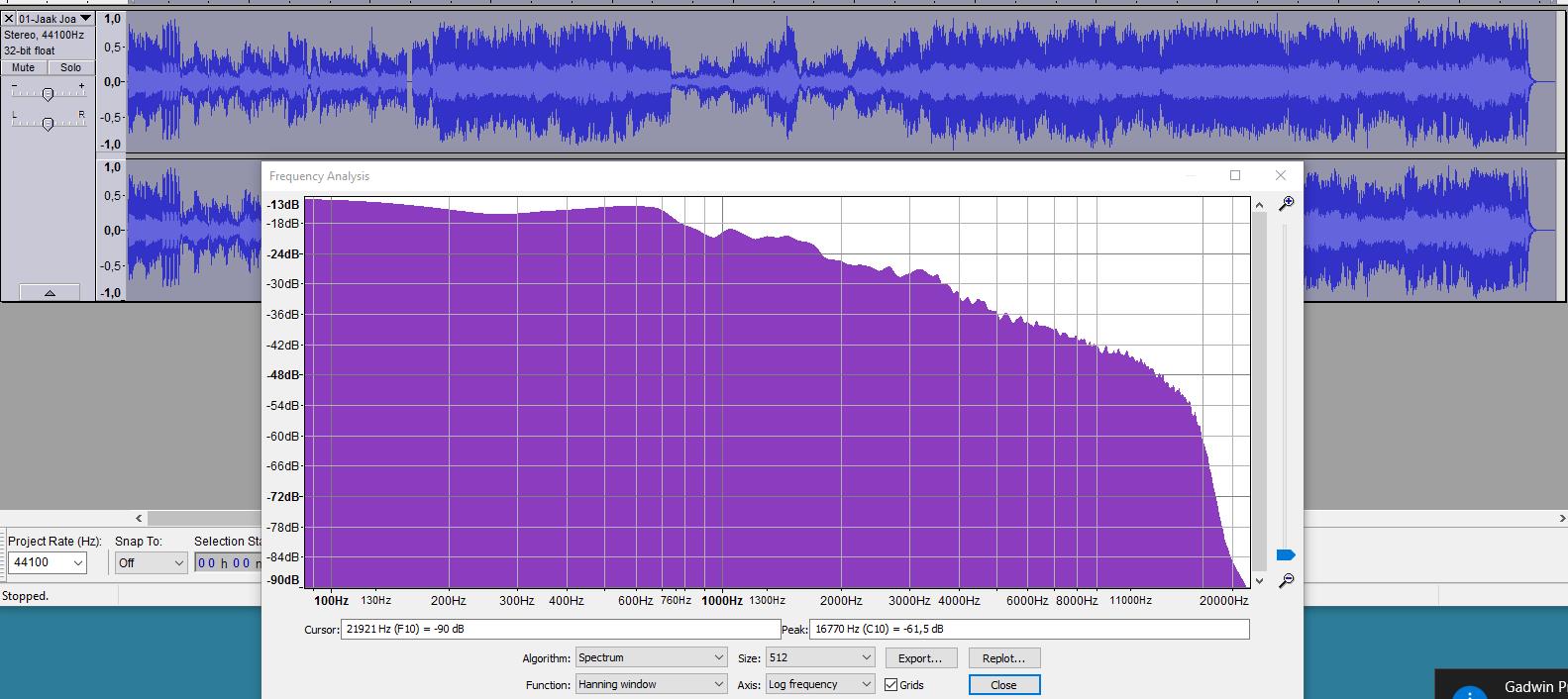

Vahepala: miks ma jäärapäiselt ei võta moi nõuannet kuulda ja ei elimineeri oma audiotornist ekvalaiserit ... ;-)
No aga kui muusikapala spekter on selline, siis kas selline "normaalne heli" peabki olema:
ning kas sellise pala puhul on kõrgete "ubimine" saadanast?
#25
"Tavalise" bändi spekter ongi umbes selline, ülemise otsa poole langev ja seda pole vaja/mõtet korrigeerida.
Minu idee on ikka see, et mida vähem seadmeid ahelas, seda parem ja need seadmed peaks siis olema sellised, et mingeid korrektsioone aga tämbreid ei oleks vaja.

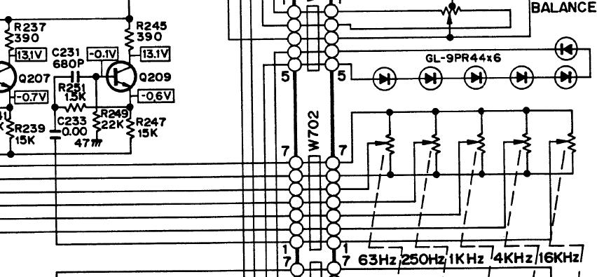

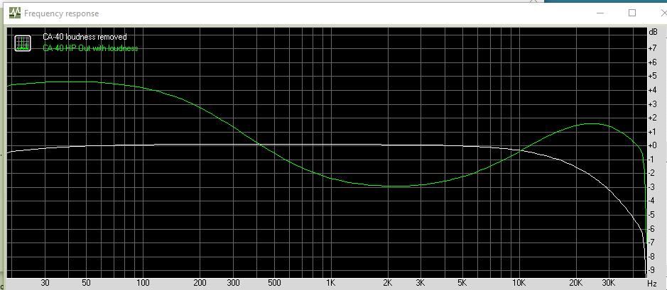

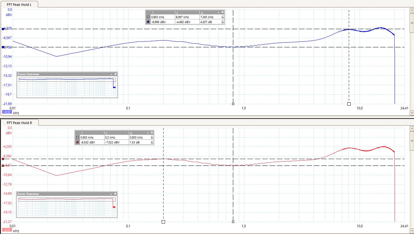

Võtsin hiljuti riiulist välja paar aastat tagasi näpuharjutuseks lüüdikuuri saanud Fischer CA-40 (Studio Standard) võimendi, seadsin ta 5-ribalise ekvalaiseri neutraali ja "lõin otsad peale".
Alguses ei tahtnud ASK-d vaadates oma silmi uskuda - alumine ots +7dB, ülemine +5dB tõstetud. Peaks aga suhteliselt sirge olema...
Päev hiljem lõi tuluke põlema - sellel võimendil oli mul loudness-ahel eemaldamata (õpipoisiaeg, ei tulnud selle peale).
Natuke lõikuritega nakitsemist ja enne-pärast tulemus siis selline:
Puust ja punaseks ...
#30

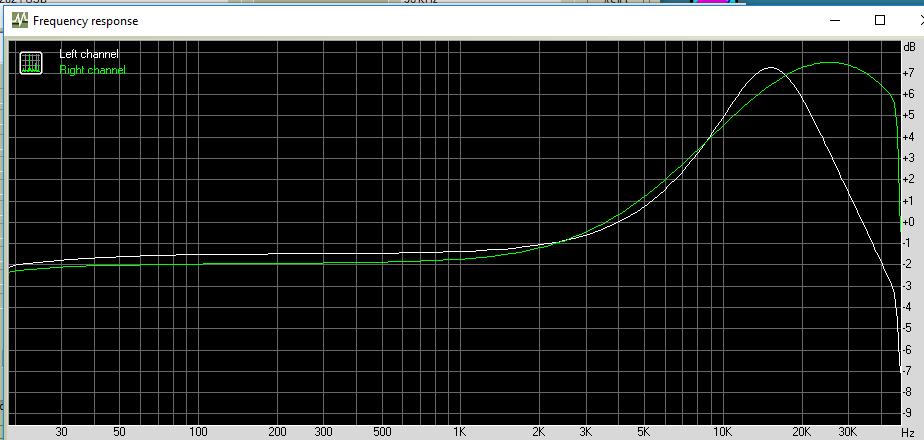

Fischer CA-40-ga jätkates tekkis mõte alumine ja üemine sagedusriba "shelving"-uks keerata.
16kHz regulaatori tulemus (üks kanal on tuunitud, teine veel standardne) siis selline:
Päris kattuvad jooned ei ole, kuid vähemalt 20kHz-ni graafik ei lange.
Metoodika lihtne - transistorastme
sisendkonde regulaatoriliugurilt maha ning liugur 6800pF + 1,06k RC-ahela kaudu maha (1,06k on 2-kilose trimmeri paikareguleeritud väärtus).
