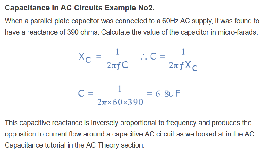

RE: Võimendi NAD216 renoveerimine - moi - 22-03-2023 Ikka nii: Valid graafiku sirgelt osalt mingi punkti ja selle impedantsi ning sageduse järgi saad mahtuvuse. REW näitab seda ka otse. RE: Võimendi NAD216 renoveerimine - madis64 - 22-03-2023 No sinu vastus populariserib teemat täiega. Istu, kaks. RE: Võimendi NAD216 renoveerimine - moi - 22-03-2023 Ma jah ei viistinud mahtuvst sellest valemist avaldada. Oomega=2*Pii*f Oluline on veel, et punkt oleks valitud sellises piirkonnas kus mahtuvuslik takistus on tuntavalt suurem kui ESR. Ehk ikka selle sirege osa vasakus ääres. Pilt on sealt pärit: https://en.wikipedia.org/wiki/Electrolytic_capacitor#Impedance RE: Võimendi NAD216 renoveerimine - madis64 - 22-03-2023 Möh????????? Edit: Küsimärkide suur hulk on selgitatav foorumireeglitega, mis postitusele mingi miinimumpikkuse kehtestanud on. RE: Võimendi NAD216 renoveerimine - moi - 22-03-2023 Et reeglid ei lubanud rohkem küsimärke kirjutada? RE: Võimendi NAD216 renoveerimine - madis64 - 22-03-2023 Eip, reeglid ei lubanud lihtsalt "Möh?" kirjutada. Aga teemasse tagasi - loed kondelt nimimahtuviuse, soovid mingi mõõtetegevuse-mambo-jambo tulemusel saada vastava ÜHE numbri. Kuidas sa selle numbri oma REW pildilt arvutad? RE: Võimendi NAD216 renoveerimine - moi - 22-03-2023 Panin valemi eelmisse postitusse. REWis pole vaja arvutada, klikid graafikule ja näed mahtuvust klikitud segedusel arvutatuna. Kui ma kõveralt numbrid võtan 50 Hz juurest nagu üleüleeelmine pilt näitab, on arvutuse tulemus 0,0041794138789976 F, Rew näitab 4,185 mF RE: Võimendi NAD216 renoveerimine - madis64 - 22-03-2023 Tänan. Jätkan siiski otsinguid takisti, multimeetri ja taimeriga tulemuse saamiseks. RE: Võimendi NAD216 renoveerimine - moi - 22-03-2023 Kas on mõtet? See tulemus saab ilmselt olema väga ebatäpne. Näiteks siit saad lihtsustatud variandi (aga ebatäpse) mahtuvuse arvutamiseks pinge ja laadimise aja järgi. C tuletamise peaksid ise tegema. https://calculator.academy/capacitor-charge-time-calculator/ Teine variant on mõõdad ära aja millega kondekas läbi takisti laadub 63,2%-ni laadimispingest, see aeg ongi ajakonstant τ, edasi C=τ/R. https://www.electronics-tutorials.ws/rc/rc_1.html RE: Võimendi NAD216 renoveerimine - madis64 - 23-03-2023 Ma arvan, et see teine variant väärib järgi proovimist. Tänud lingi eest. |
