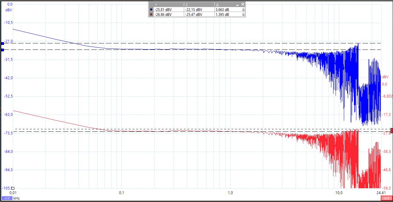

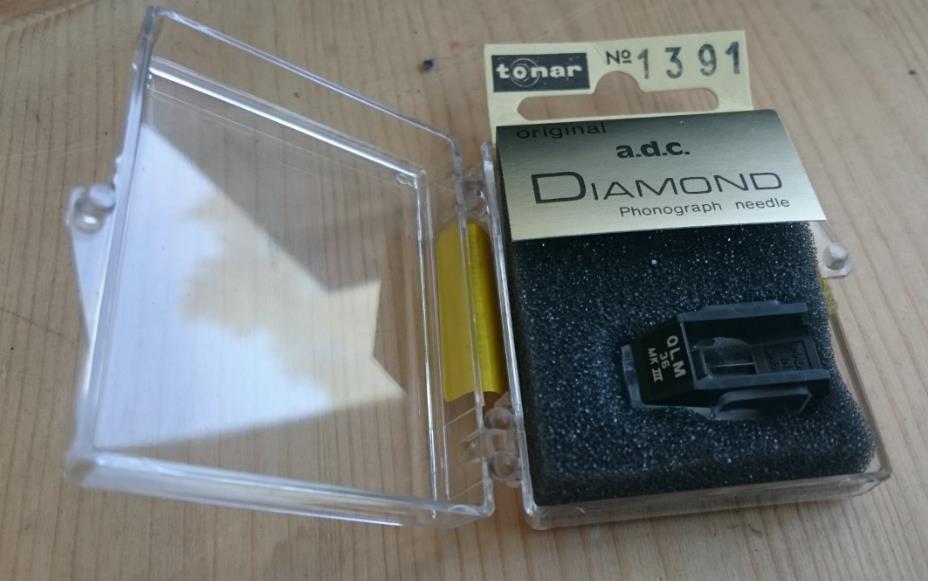

Kuna mulle ei meeldi katkised asjad, siis sai mõned postitused eespool mainitud ADC QLM peale asendusnõelad tellitud, millest esimene sellel nädalal ka kohale jõudis:
Graafikud siis sellised:
Mida öelda - kuna koonerdamine pole kokkuhoid, siis sai ostetud ikagi 36-seeria nõel?
1,3 grammise survejõuga mängib nagu muiste.
Heli on hea ja detailne, kuid (võib olla sissemängimise puudusest või ka pea klassivahest tingituna - QLM on XLM-ist mõeldud olema tase allpool) on "kohalolekutunne" küünemustavõra nõrgem kui XLM-iga kuulates.
Omapärane on, et sellele peale koormusmahtuvus meeldib - kõige parem heli tuli PhonoBoxi maksimummahtuvusega (keskmiste lohk graafikul kadus peaaegu ära ja kõrgete kukkumist suurema mahtuvuse tõttu ei olenud ei kuulda ega ka graafikult märgata).
