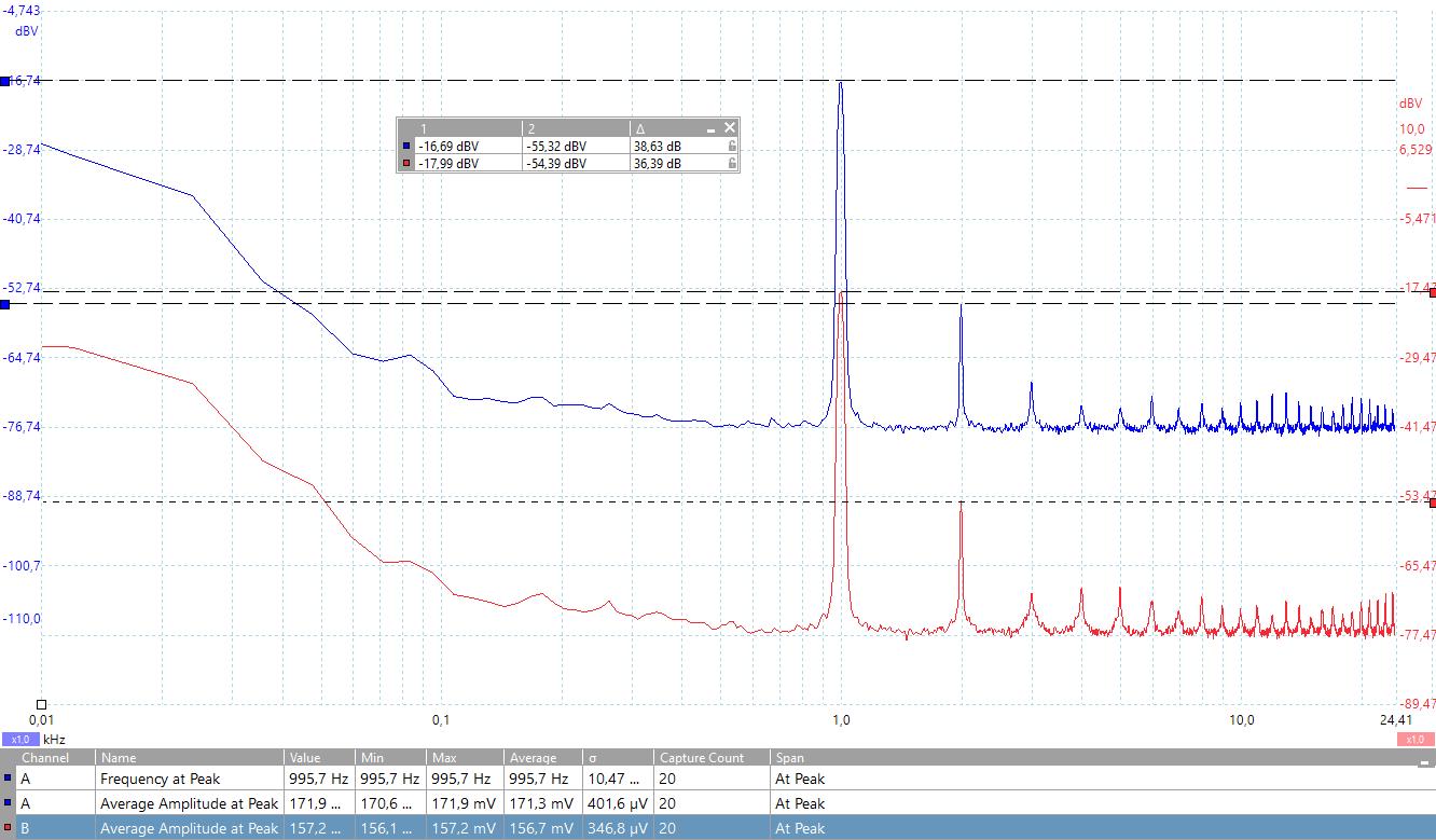

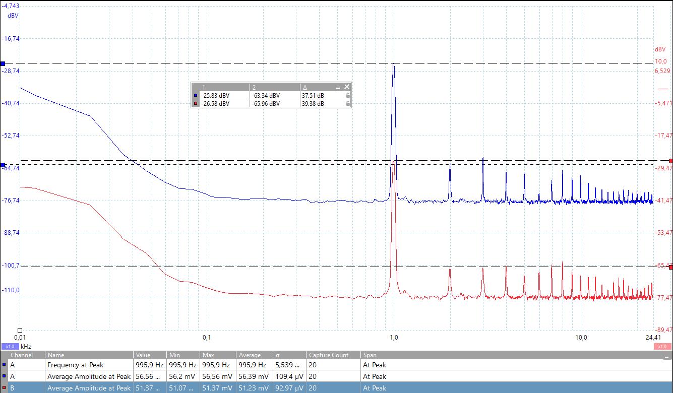

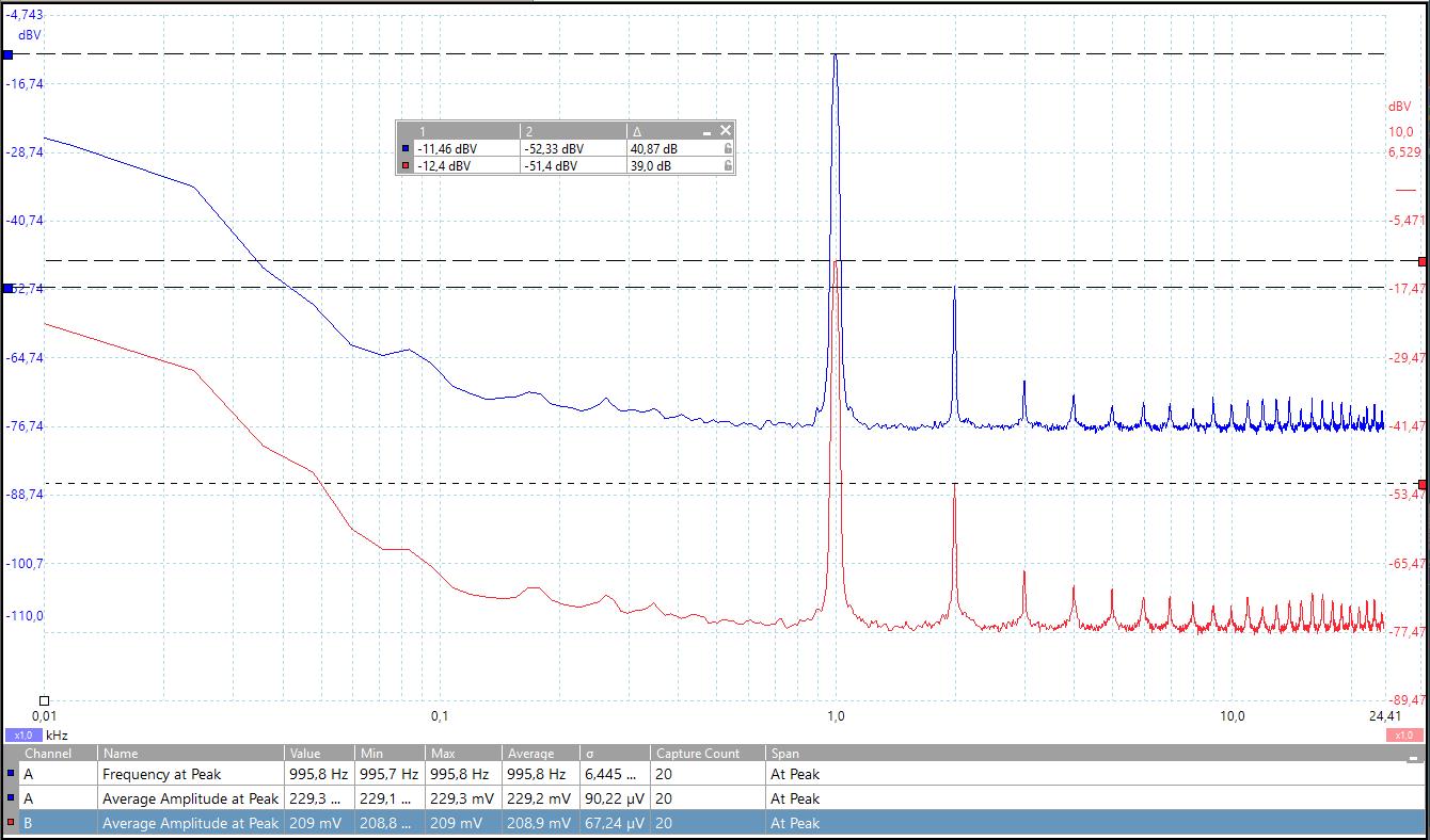

Kuna MC-peade maailm on minu jaoks veel üsnagi tume maa ning mängida saab nende puhul nii koormustakistuse kui koormusmahtuvusega, siis esmased "kaardistusmõõtmised" tegin Phono Box S-iga.
1) 1 kHz rada (keskmistatud väärtus) mitmel eri viisil:
a) minimaalsel koormusmahtuvusel (fonoastmes sissejoodetud 100 pF) koormustakistustel 10/100/1000 oomi:

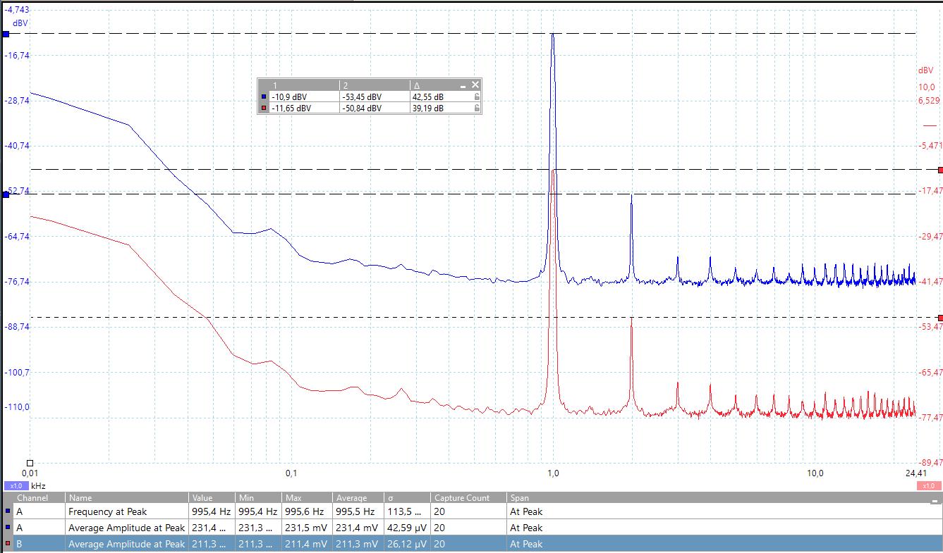

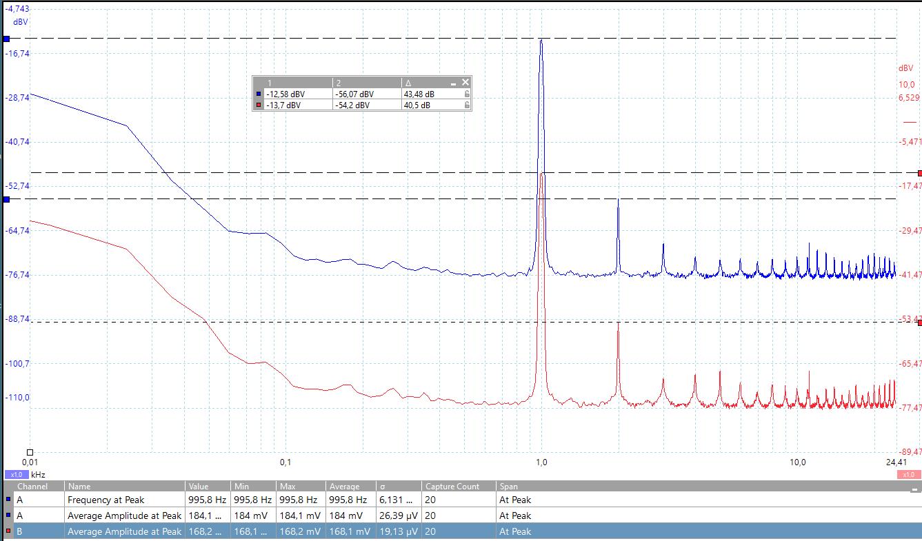

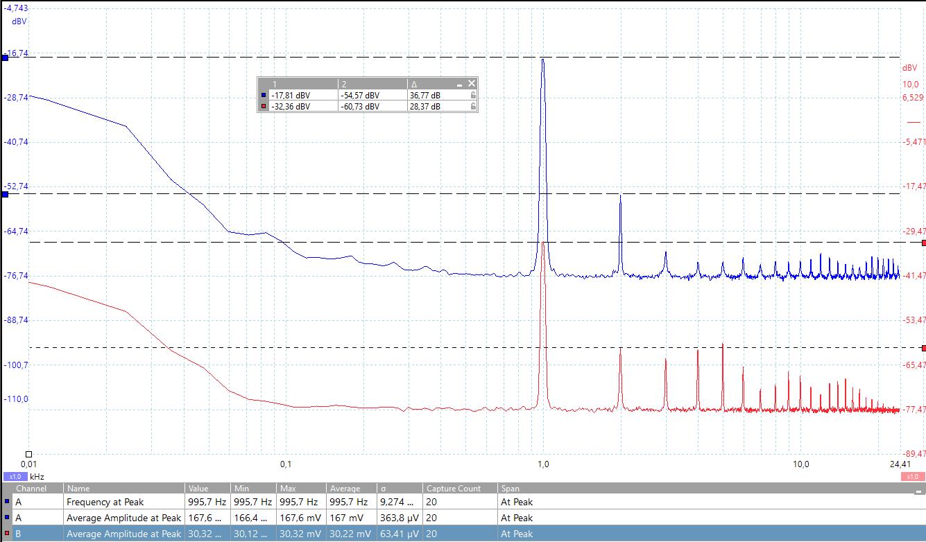

b) koormustakistusel 100 oomi, koormusmahtuvustel 100/200/320 pF:
c) koormustakistusel 1000 oomi, koormusmahtuvustel 100/200/320 pF:

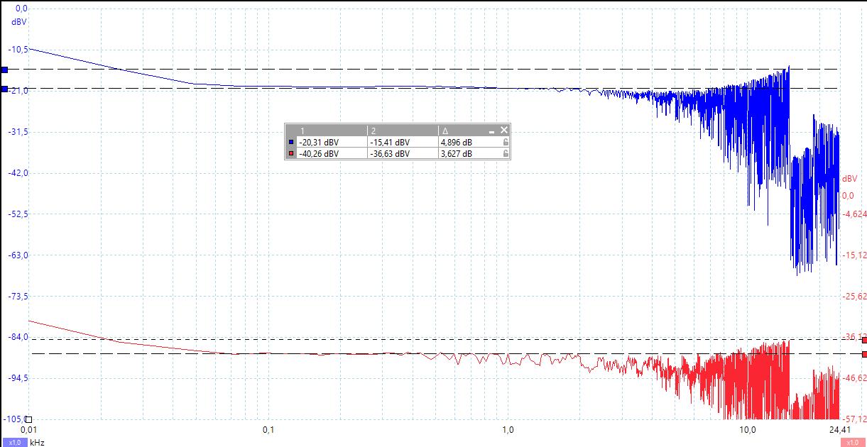

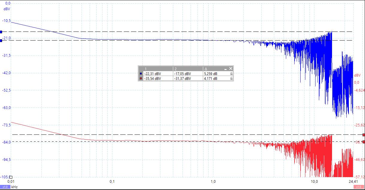

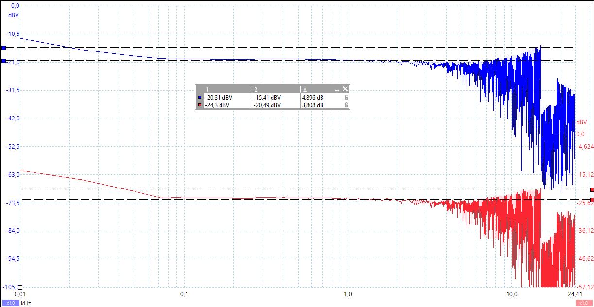

2) sageduskarakteristik:
a) koormustakistusel 1000 oomi, mahtuvused 100 ja 320 pF:
b) koormustakistusel 100 oomi, mahtuvusel 100 pF.
Mida arvata:
- helipea valmistaja soovitab koormustakistuseks 200 oomi või rohkem - neid graafikuid vaadates tundub 200 oomi (Onkyo P-303 astmesse jootmiseks) paslik väärtus olema;
- koormusmahtuvuse suurendamine midagi head kaasa ei too ning mida vähem seda on, seda parem näib tulemus olevat.
