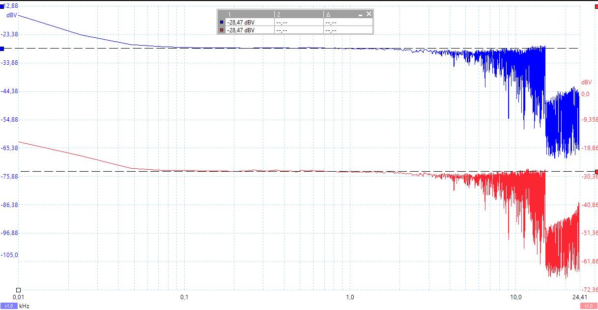

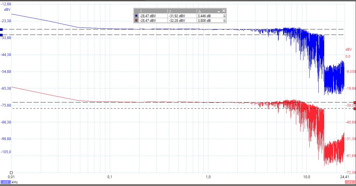

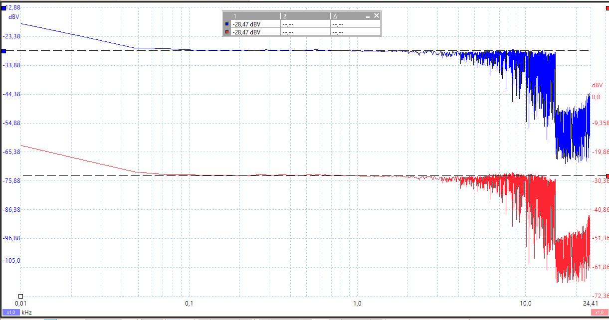

Viimasest mõõtmisest on juba natuke aega kulunud, nüüd "jalutas" laualt läbi Nagaoka MP-300 helipea.
ASK eri mahtuvustel (100/250/430 pF võimendi sisendis) siis selline:
Võimendiks seekord puhastatud-korrastatud Onkyo P-303 (ei hakanud PhonoBox-i riiulist välja võtma).

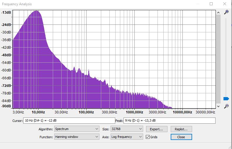

Vahepeal on soomlaste foorumi kaudu (algselt vist VinylEngine-is käsitletud teema) "ette jooksnud" ka helipea ja -käpa resonantsi "mõõtmine" Audacity spektrianalüsaatori abi. VE-s väitis üks postitaja, et kasutada võib suvalise salvestisega helirada, ma siiski võtsin testplaadilt tühja raja signaali üles:
Resonantsisagedus näib 9Hz kandis olevat (vinüülimängijaks siis Technics SL-Q2), mis peaks üsna ok olema.
