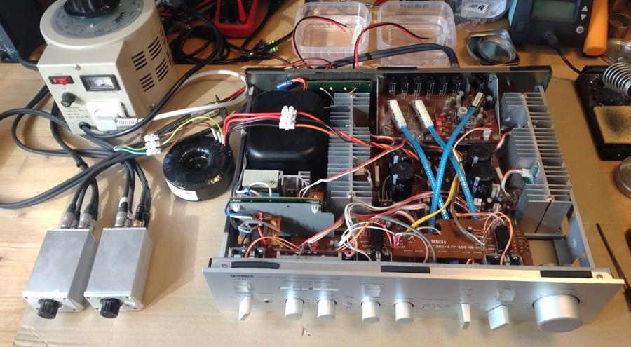

Võimendi Yamaha A-760 renoveerimine

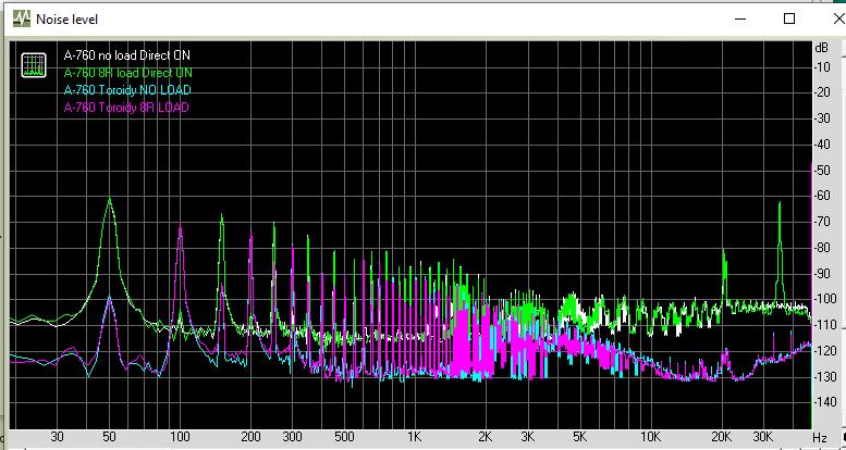

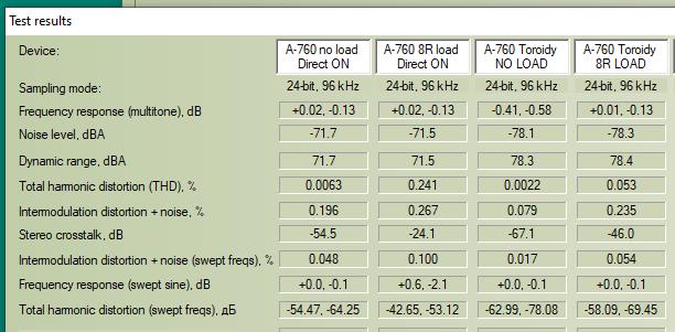

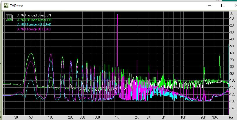

Ja sama trafo võimendi toites:
Bifoor vs aafter:
Mürad:
THD:
Tundub, et tasub toitemüra summutusele oma edasine tegevus suunata.
