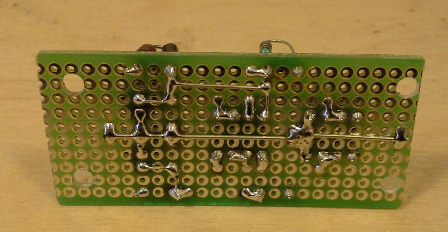

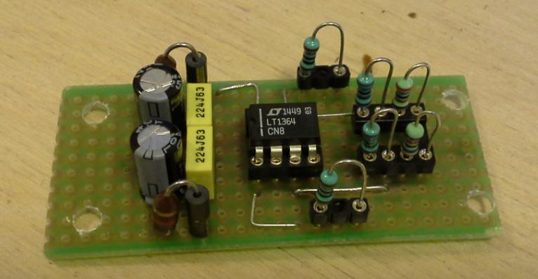

Selline ta siis välja kukkus:

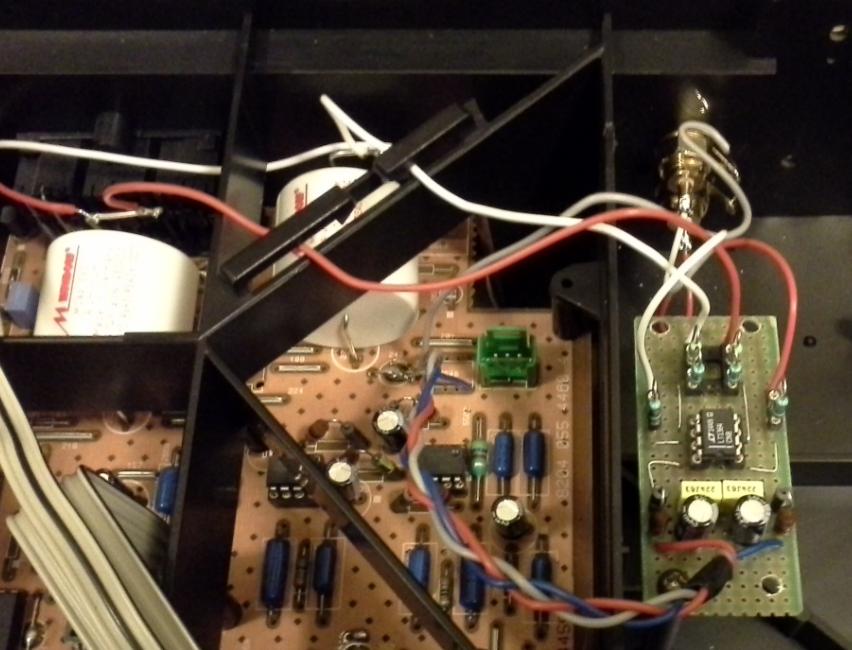

Marantz CD-40 sees näeb ta välja selline:

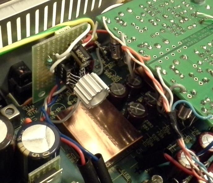

ja CD-67 sees näeb välja selline:

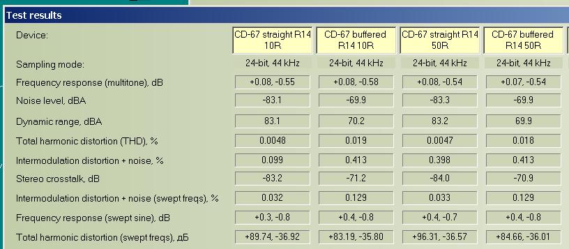

Võrdlevad RMAA mõõtetulemused oleksid siis sellised (sisaldab ka „mängimist“ DOS-i R14 takistiga, mis väljundastme voolu reguleerib):
