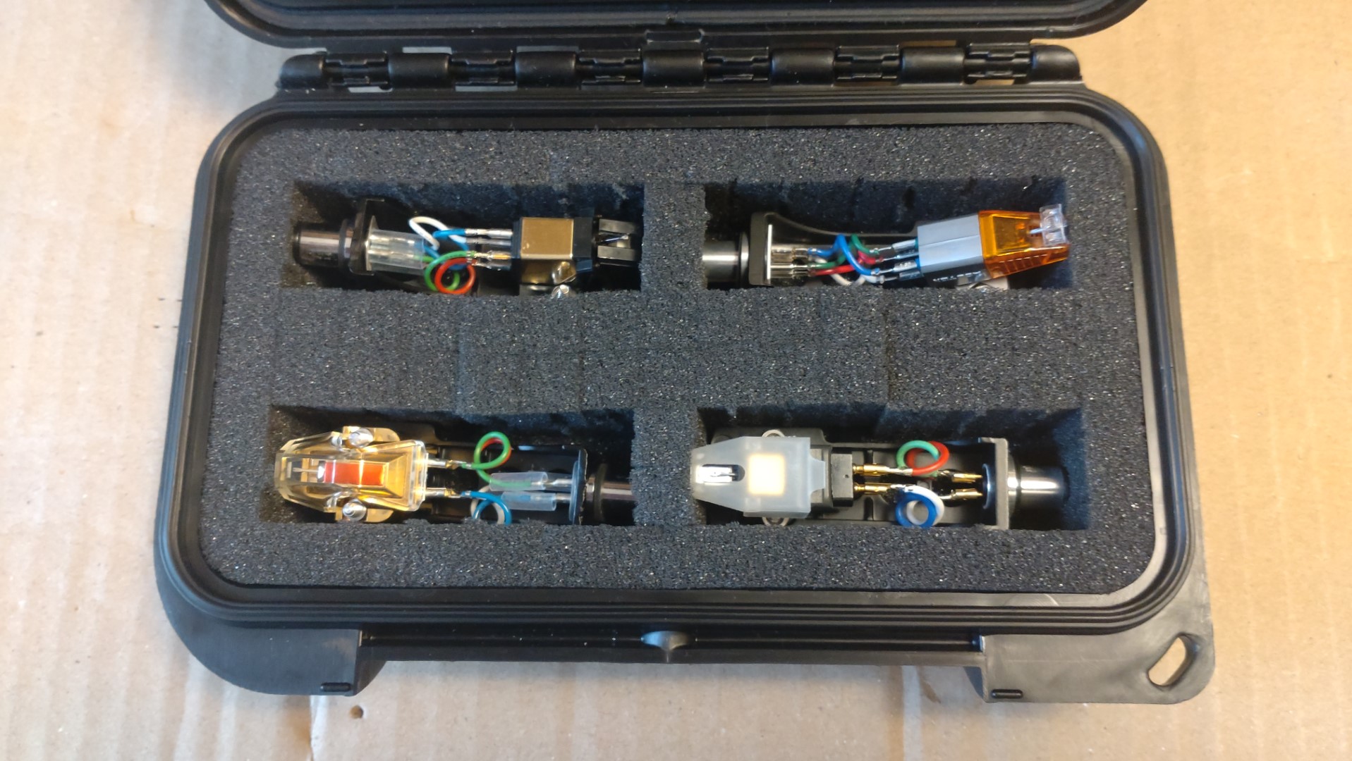

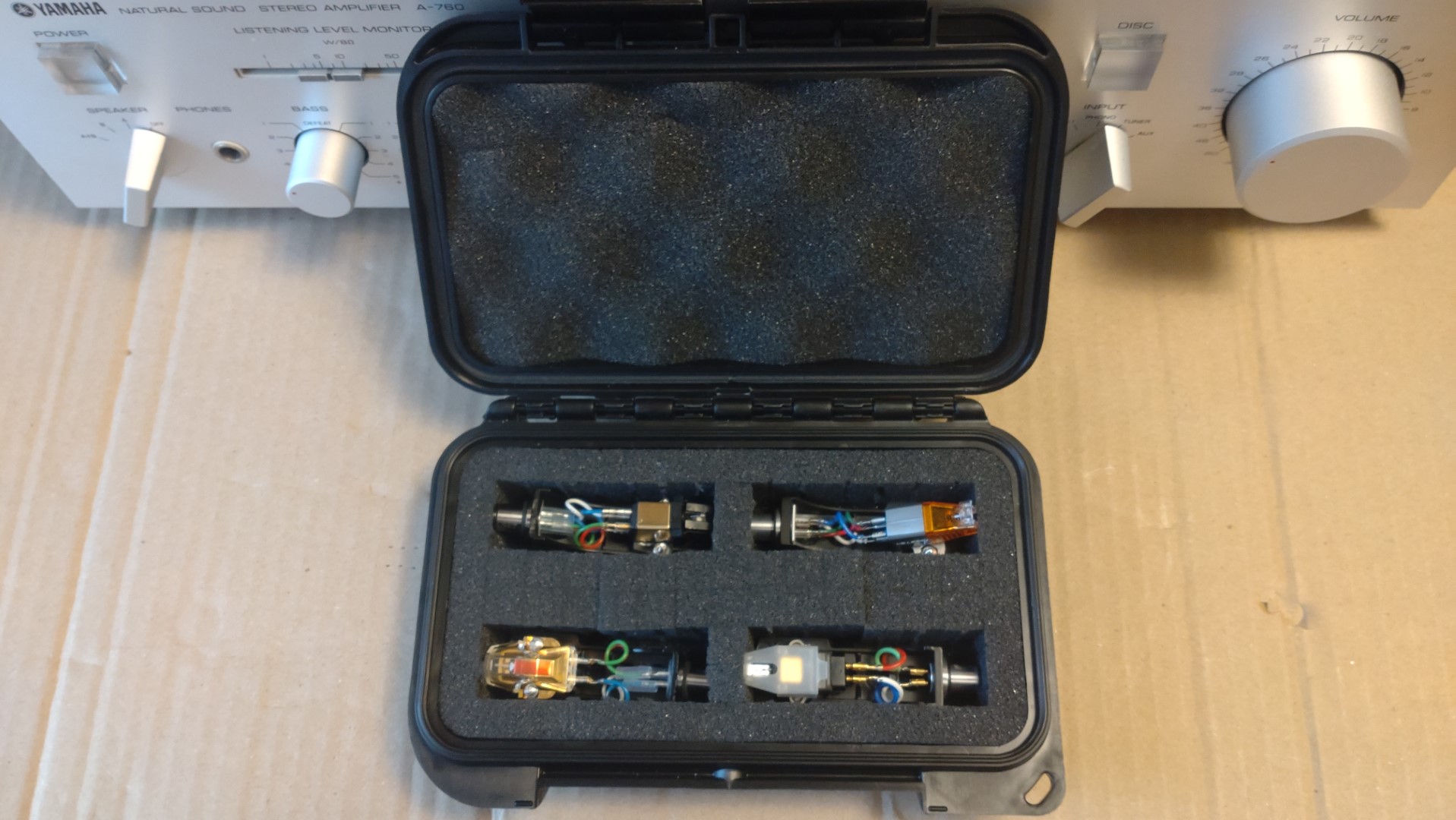

Kolmas juhtum (sellest nädalast):
Ühtäkki jääb mõne päevaga juba aastapäevad põhipositsioonis mängiva helipea üks kanal üha vaiksemaks ja vaiksemaks.
Esialgne mõte oli, et võimendi kanaliga on midagi juhtunud, kuid kui vinüülika signaalikaabite kanalite vahetamisega (fonosisendis) kolib "vaikne heli" teise kanalisse, siis peab probleem grammeris olema.
Vahetuspea (koos oma peahoidikuga) mängib hästi, järelikult peab probleem olema peahoidikus või peas.
Testriga pea väljaviigult peahoidiku kontaktotsani takistus mõõtes selgus, et vaikse kanali ühe ühendusjuhtme takistus oli mingil põhjusel kasvanud seitsme oomini.
Uus juhe asemele ja heli tagasi
Tuleb vist see mahavõetud juhe üle joota, minema visata pole nagu mõtet.
