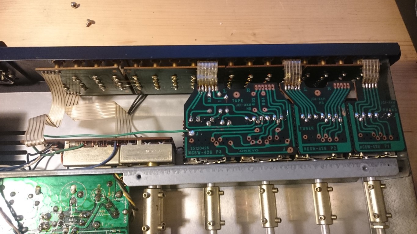

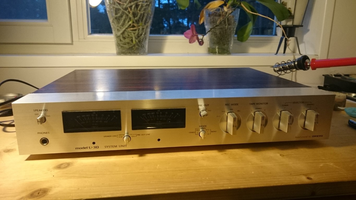

Kuna Onkyo jättis oma P-303 eelvõimendi sisendite arvu osas suhteliselt vaeslapse ossa, siis tehti kompülekti omaette kommutaatormoodul U-30:

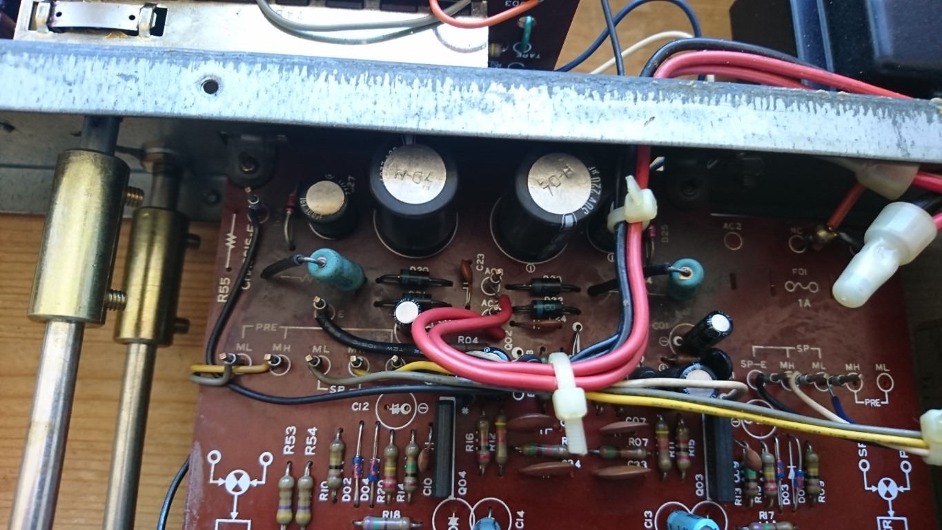

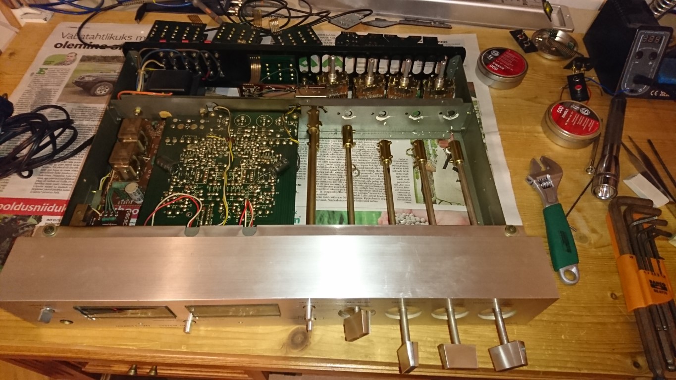

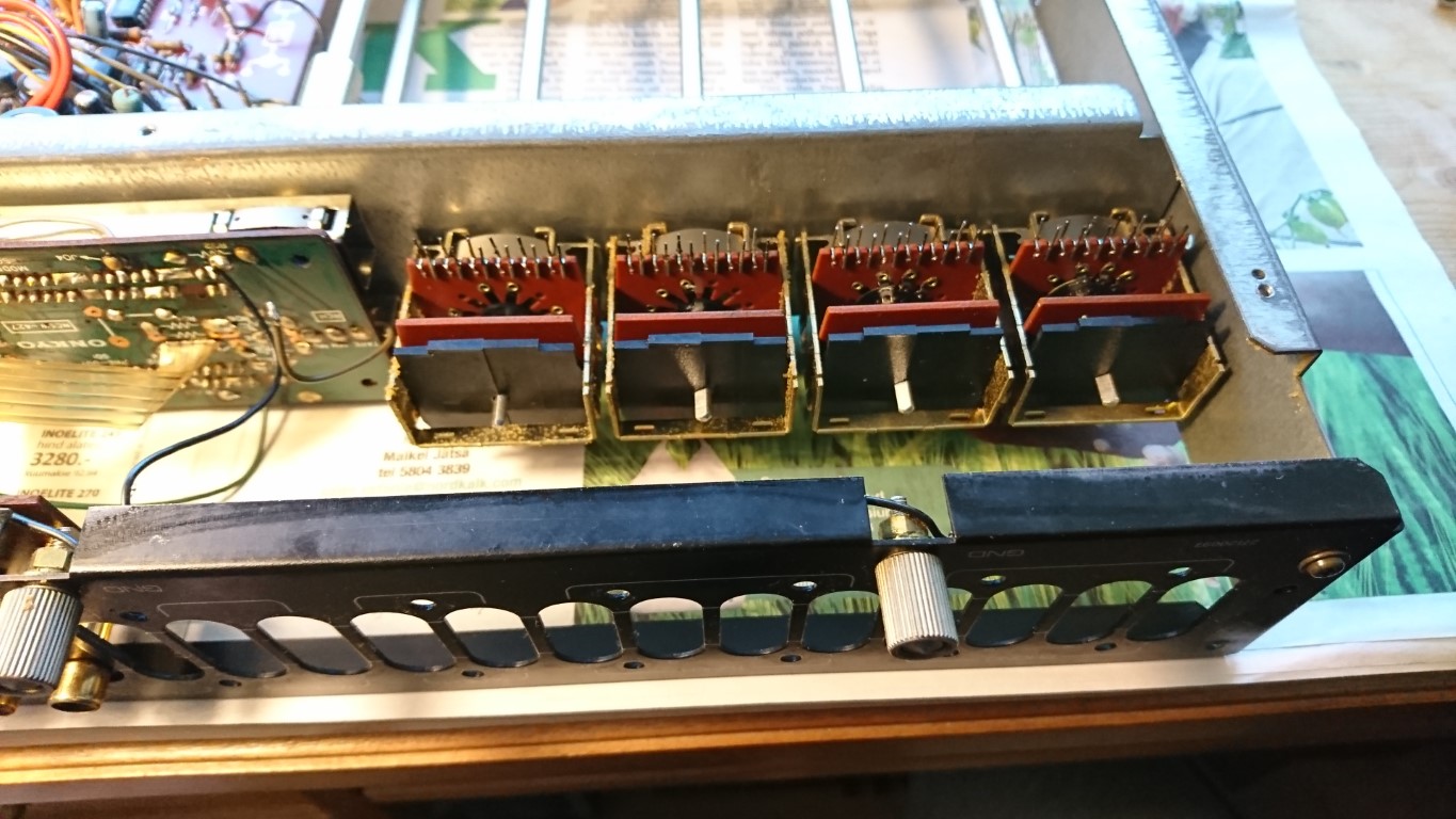

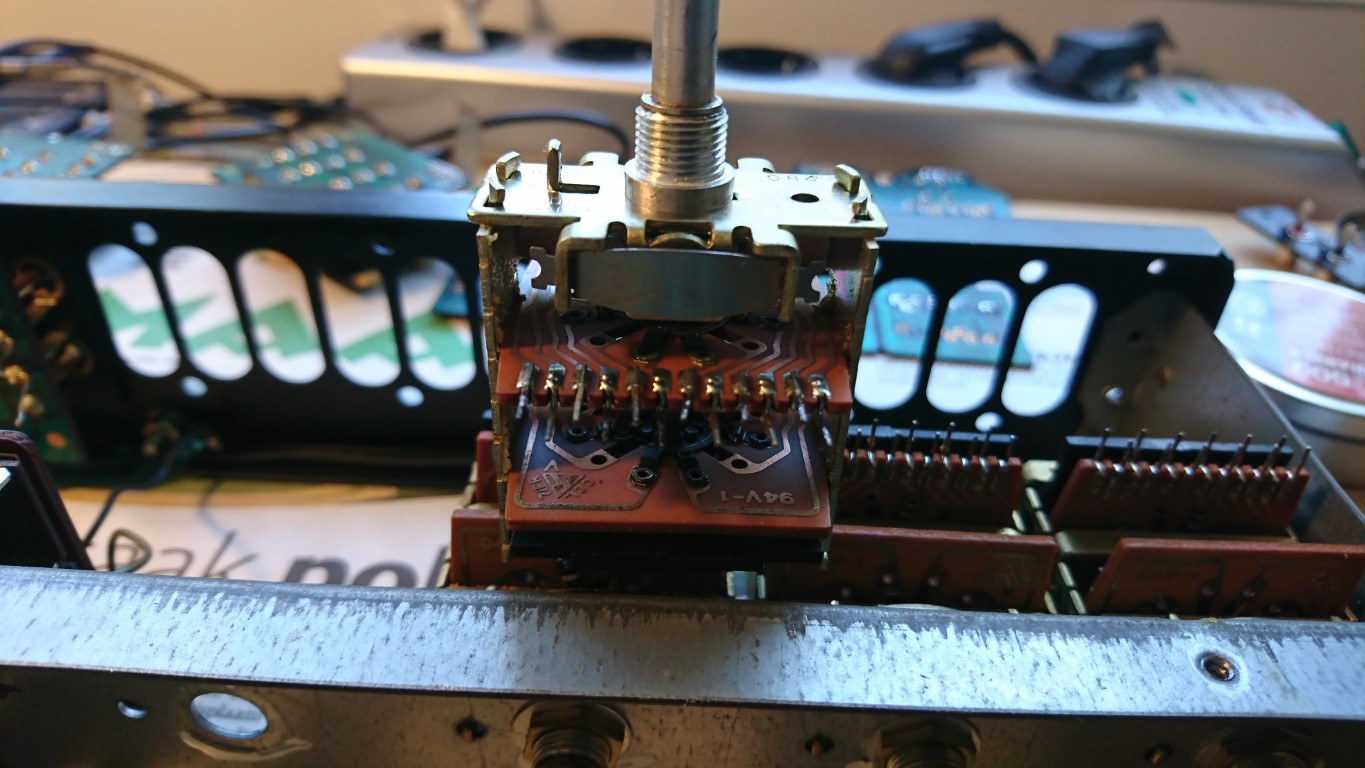

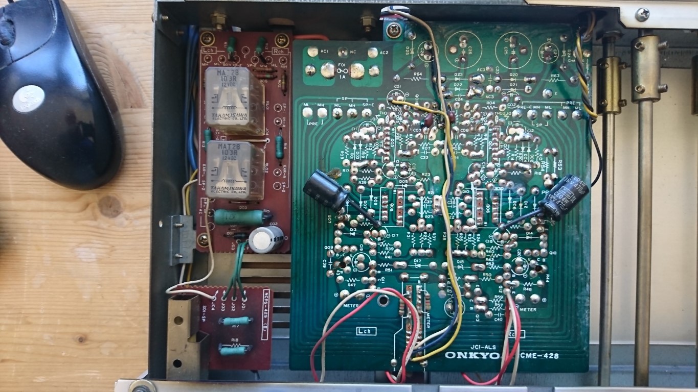

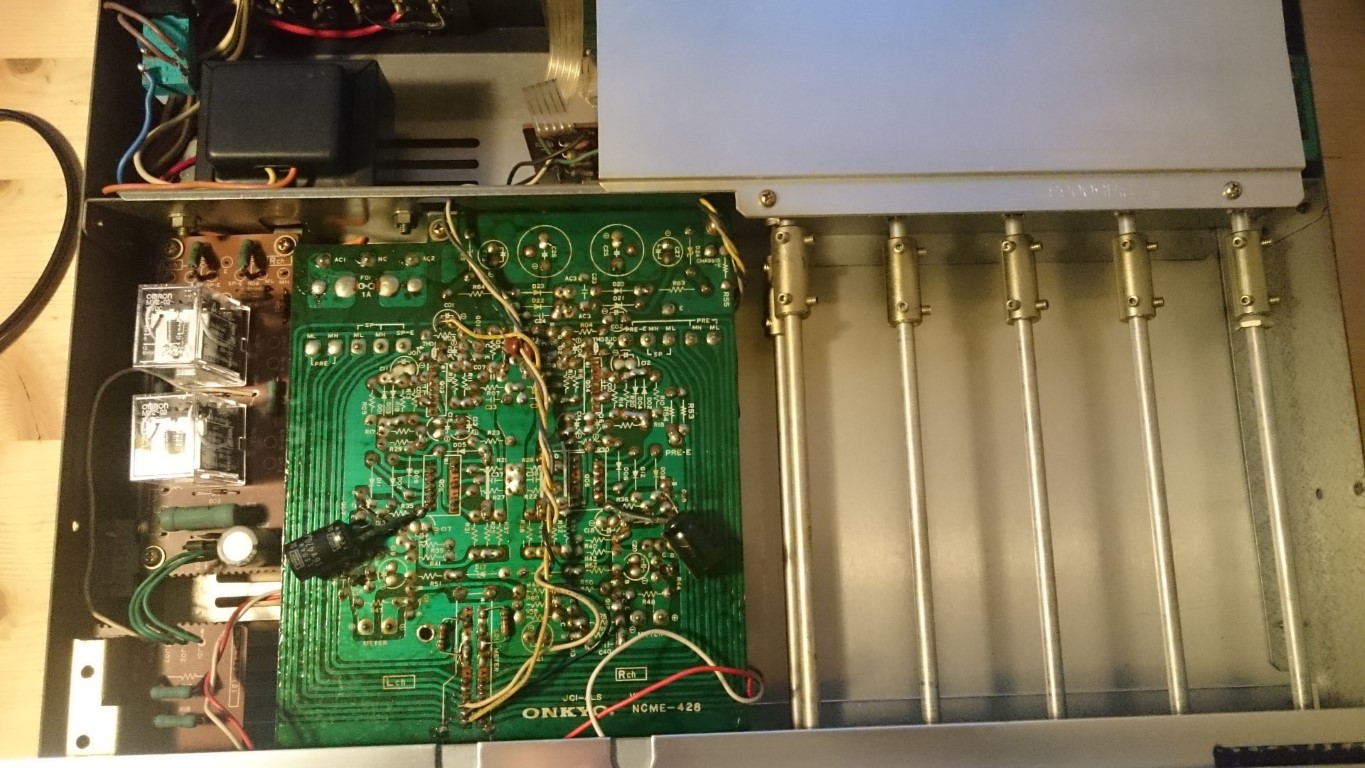

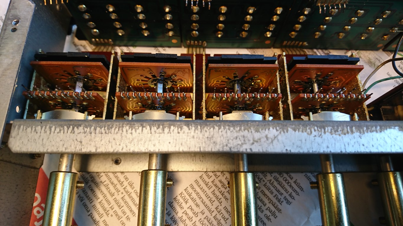

Kaant maha võttes vaatab vastu selline üldpilt:

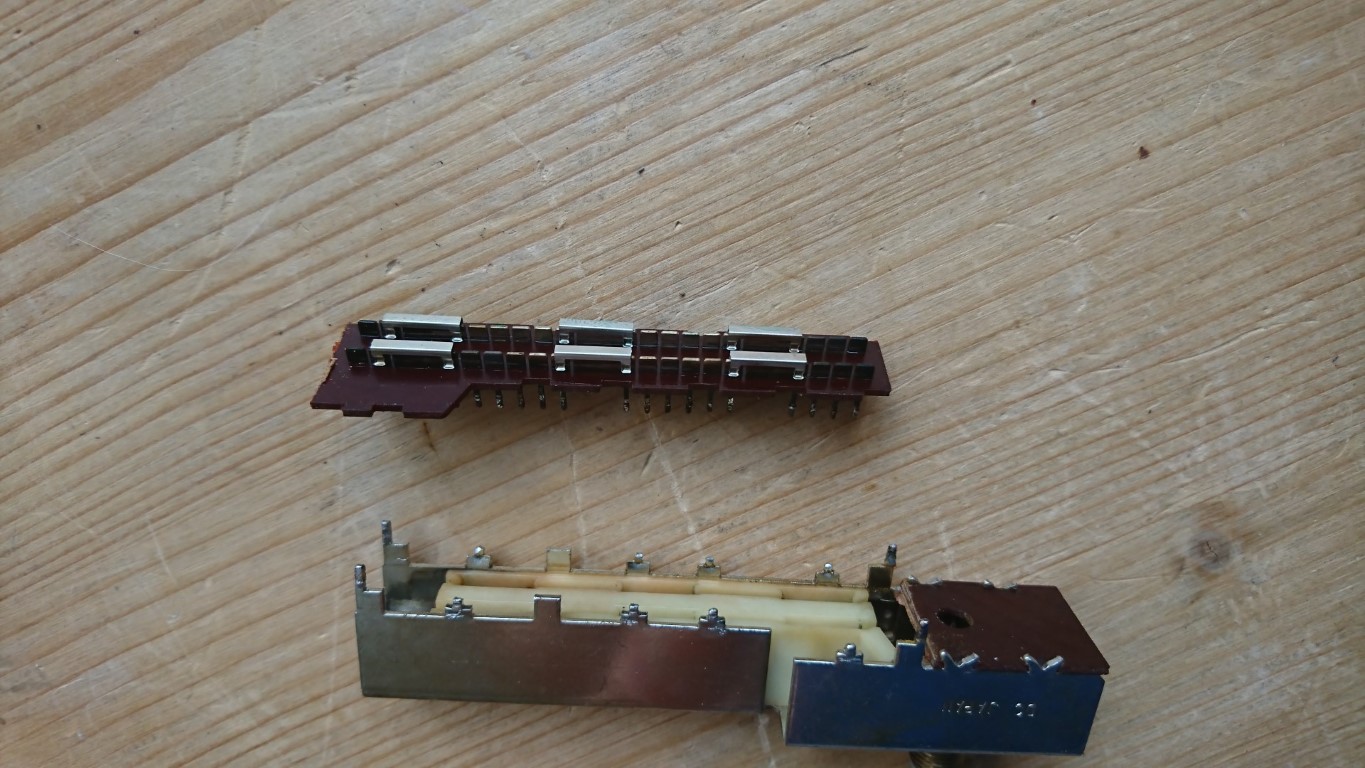

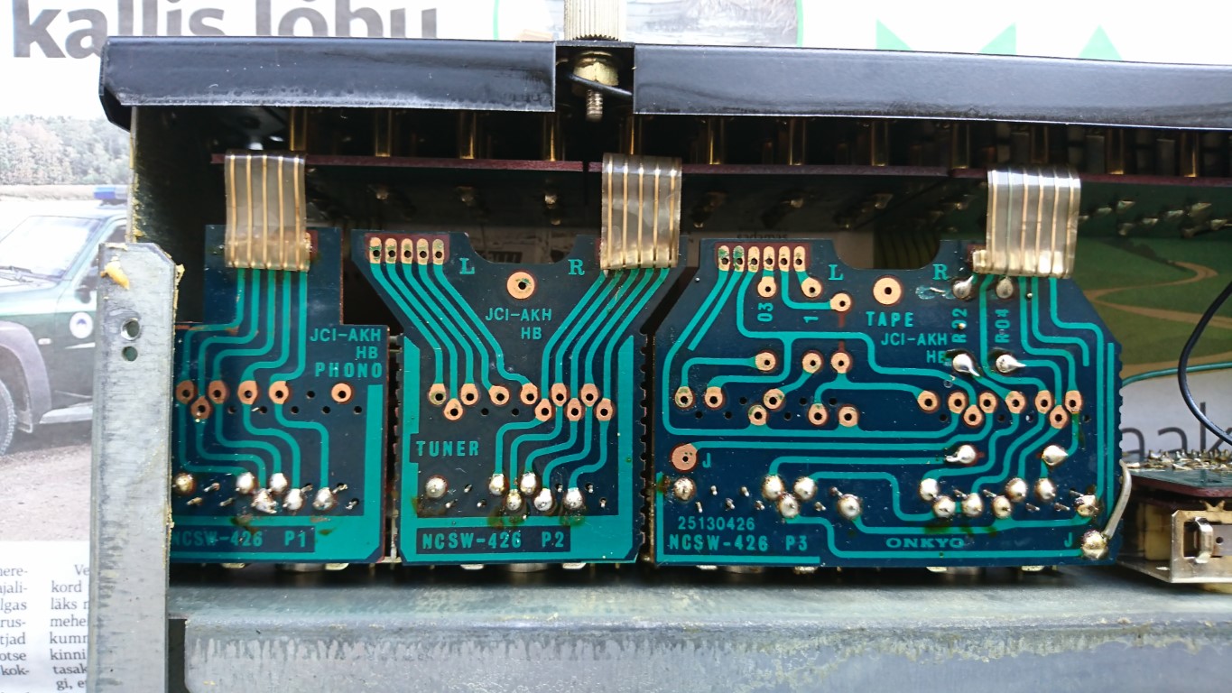

ning kommutatsiooniplokk näeb lähemalt vaadates välja selline:

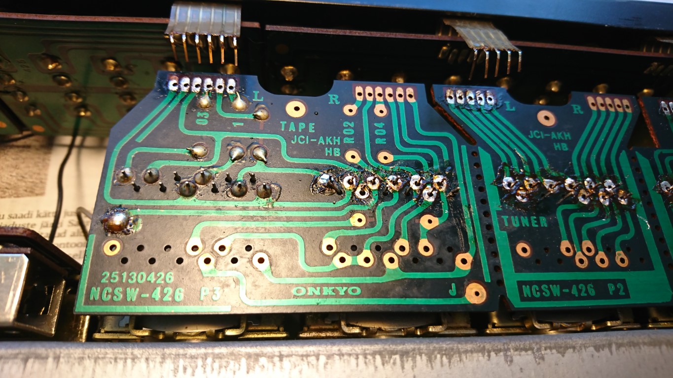

Oma testi-cd-mängija (CD-63, omaette teemas) väljundite kommuteerimiseks (testikuulamisel) mõtlesin kasutada oma varu U-30-t, kuid ootamatult tekkis probleem, et üks kommuteeritavatest sisenditest tuli läbi tugevasti moonutatult.
Postitused: 1,848
Postitused: 193
Liitus: Feb 2017

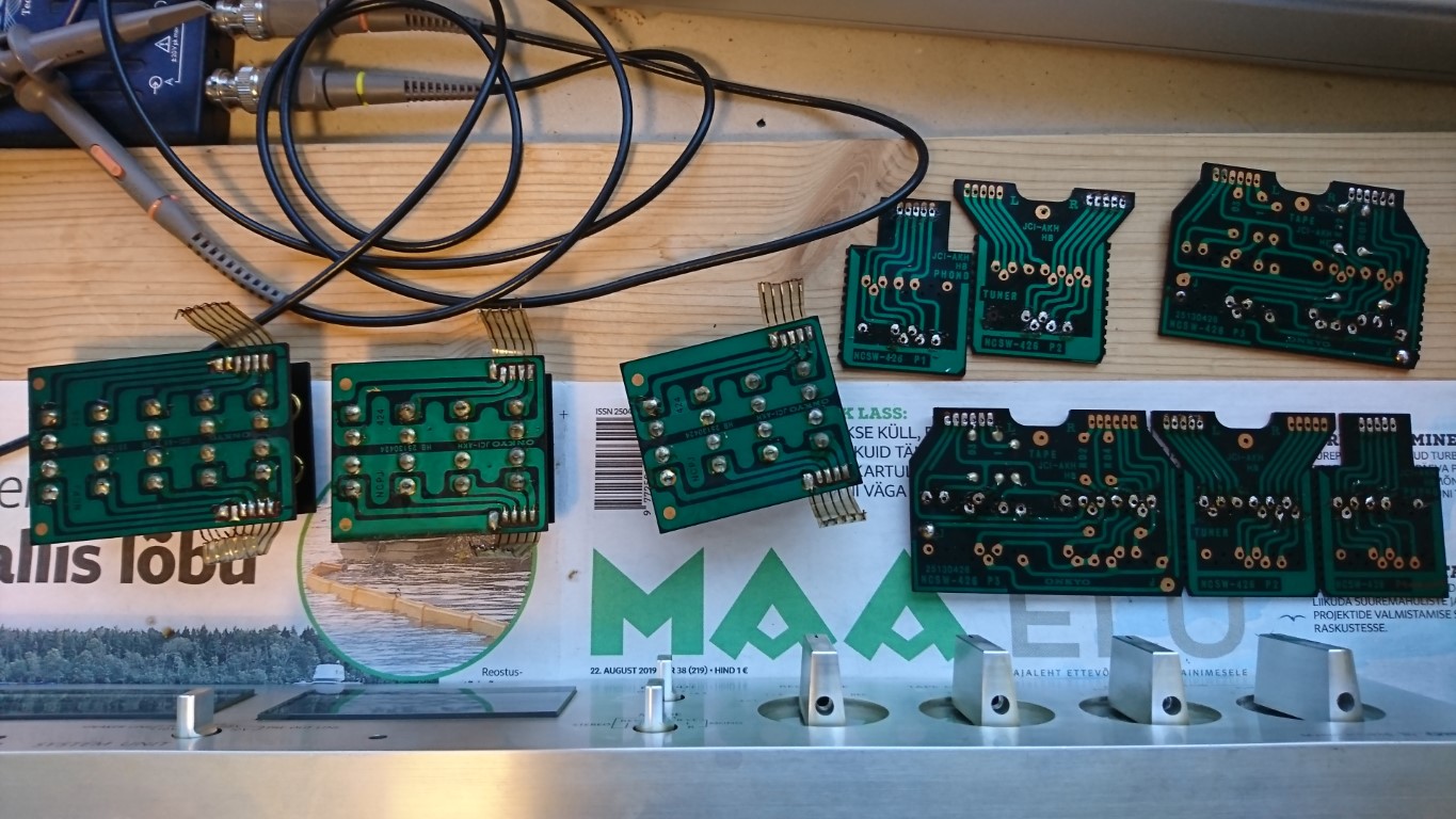

(09-09-2019, 08:20 PM)madis64 Kirjutas: Ok, tester näitas sisendikommutaatori ühendustel takistus vahelduvalt (sõltuvalt sisendist ja nupuasendist) 1...15 oomi.
Testriga otsad peale - sisendid igas asendis ca 0,4...0,6 oomi (s.t. sisuliselt testri ja juhtmete enda takistus). Et siis võtsid mehaanilised lülitid molekulidesk, taastasid tehase vääringu and so what - nii ju teeme kõik.
Postitused: 1,848
Võib olla teevad, võib olla mitte (isiklikult raske uskuda, et võimendite "hooldajad" enne nende müükipanekut niipalju viitsivad vaeva näha), kontaktitakistused kahanesid selle tegevusega igal juhul testri mõõtepiirini.
Kuid tagasi tulles algse probleemi juurde (üks sisend moonutas) - tegelikult haukusin ma täiesti vale puu all. Tegelik signaalikao põhjus oli selles, et mitteaktiivne sisend maandatakse ning kui maandatud saab HDAM-i sisend, siis selle väljundist samal ajal loomulikult midagi head välja ei tule.
Kui oleks väga soovi, võiks lülitid edasi osandada ning maandav kontaktiplaat võllilt maha võtta, kuid hetkel ei näe ma selle järele vajadust.

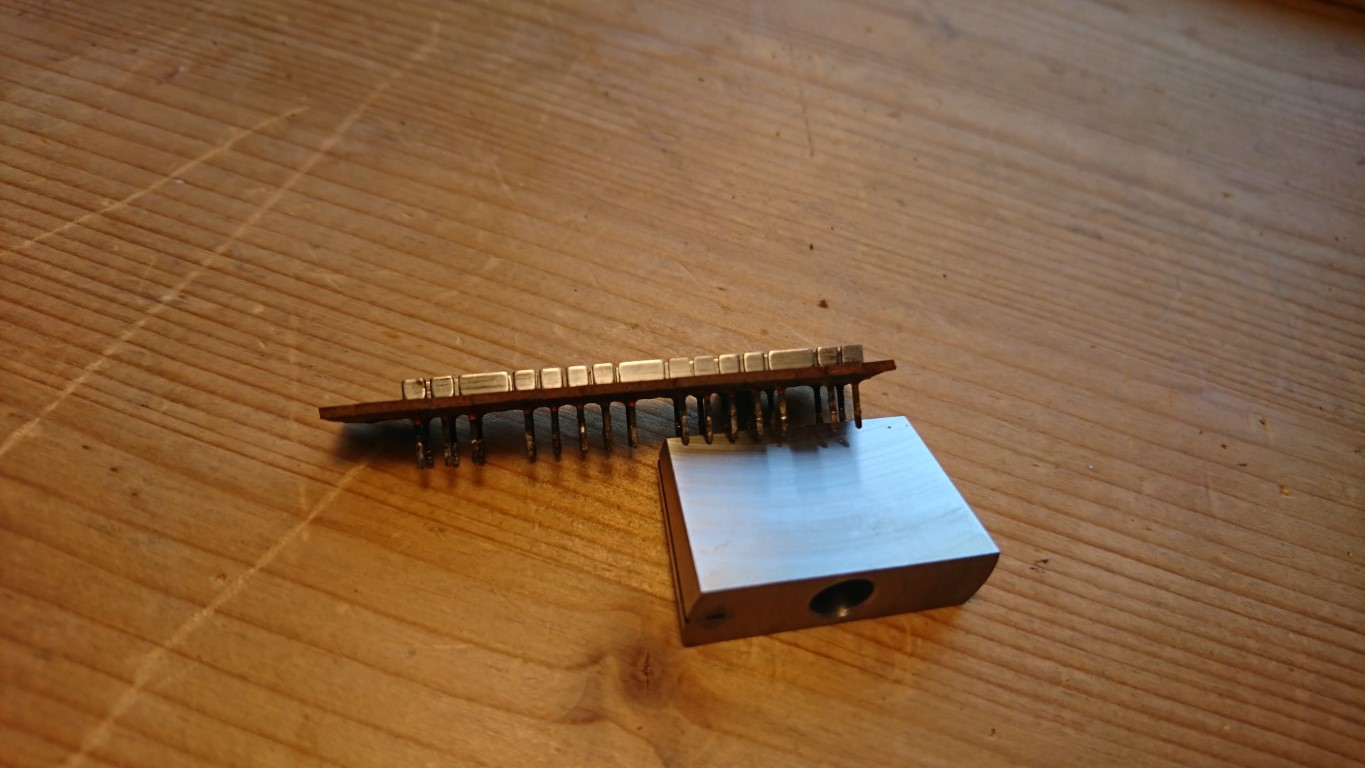

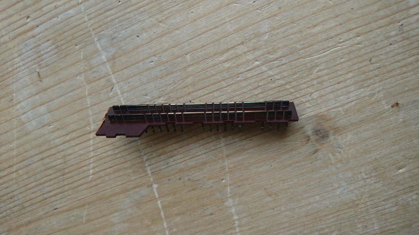

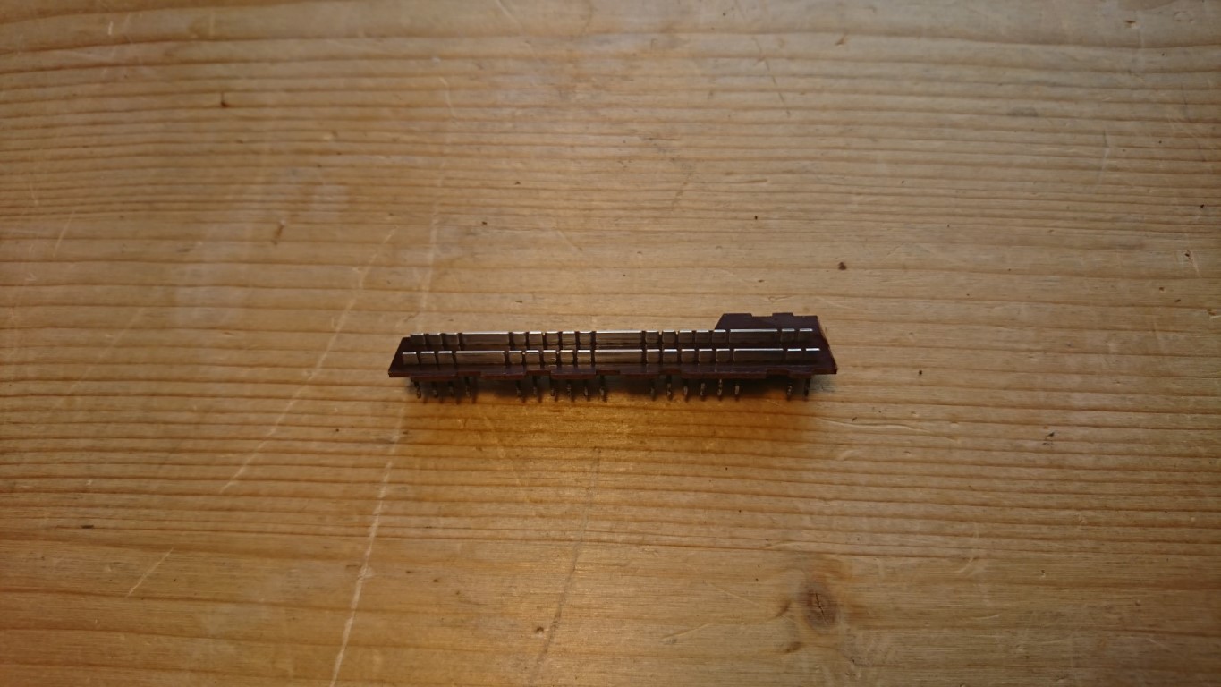

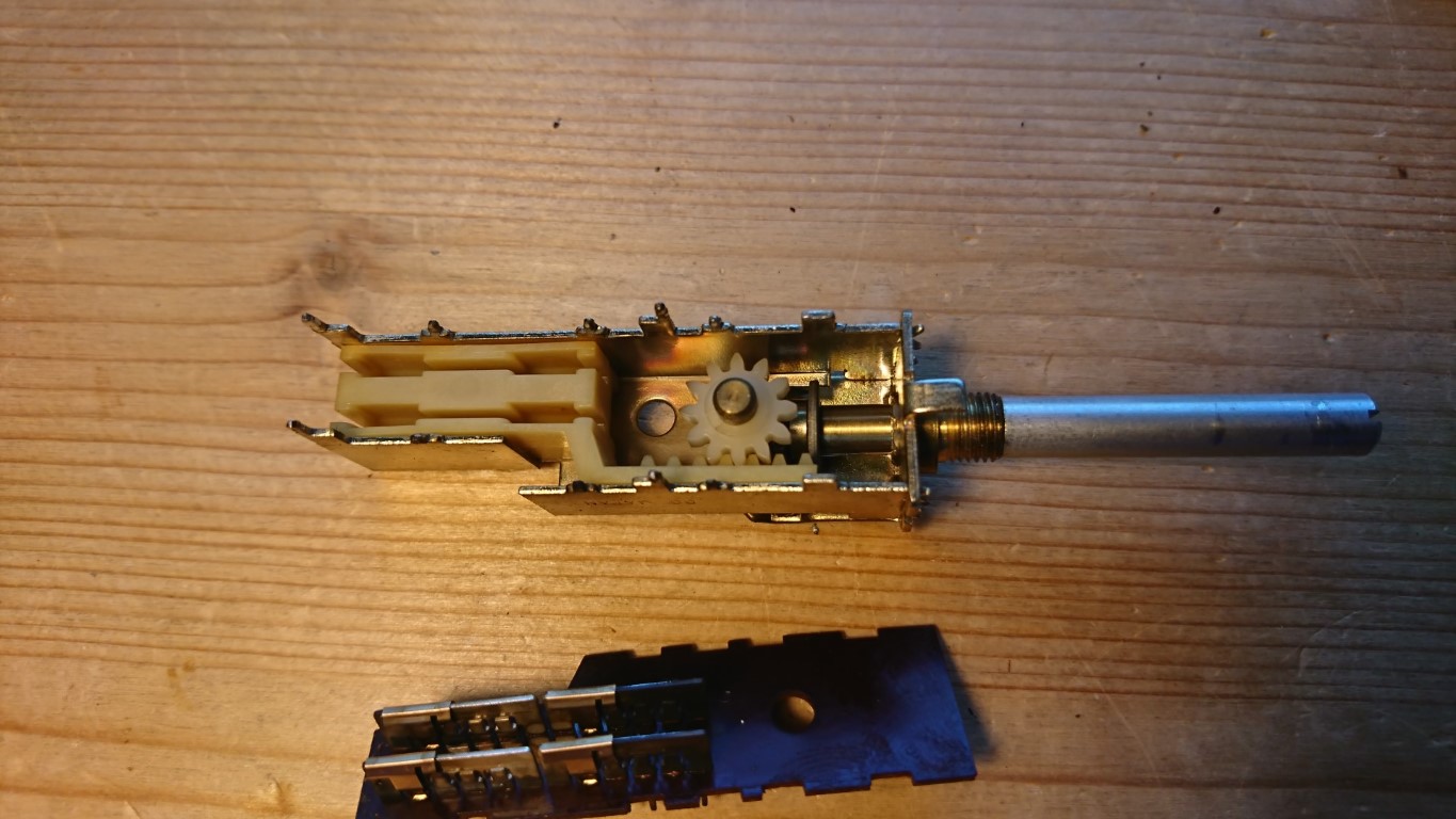

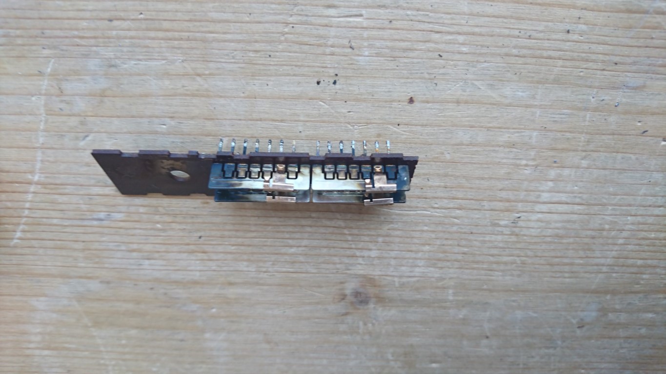

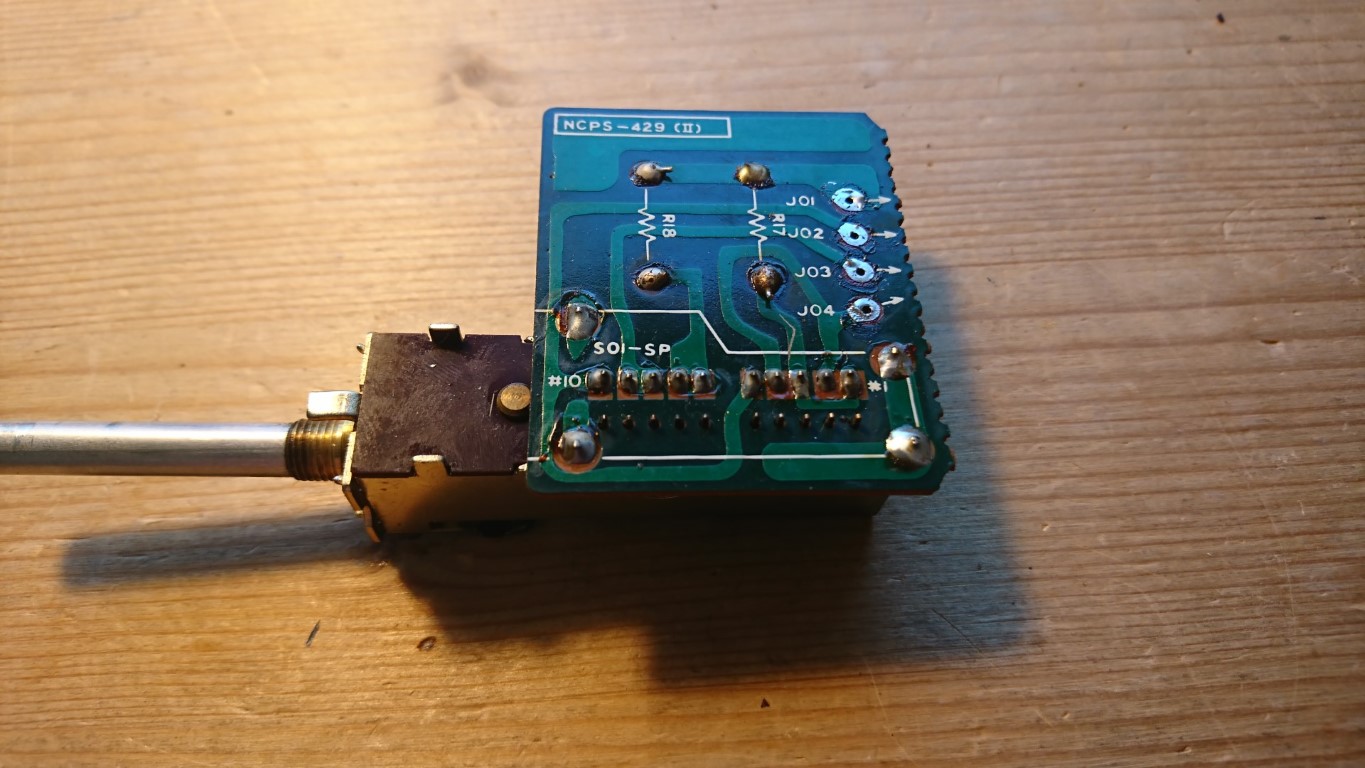

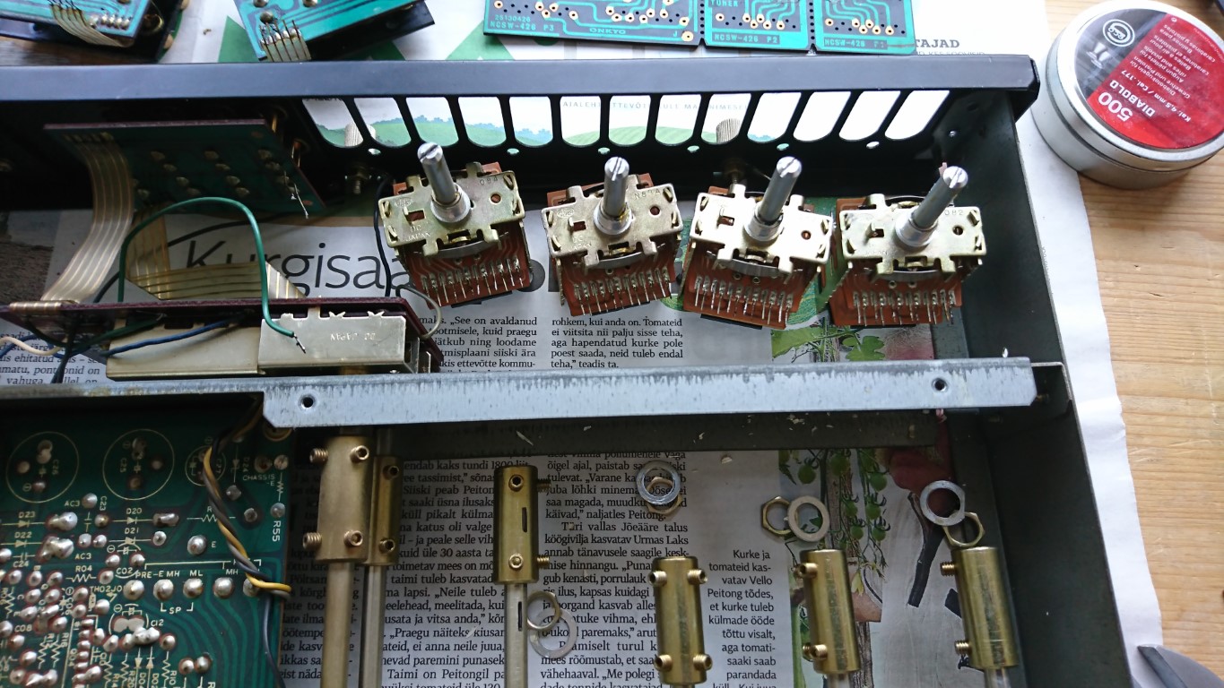

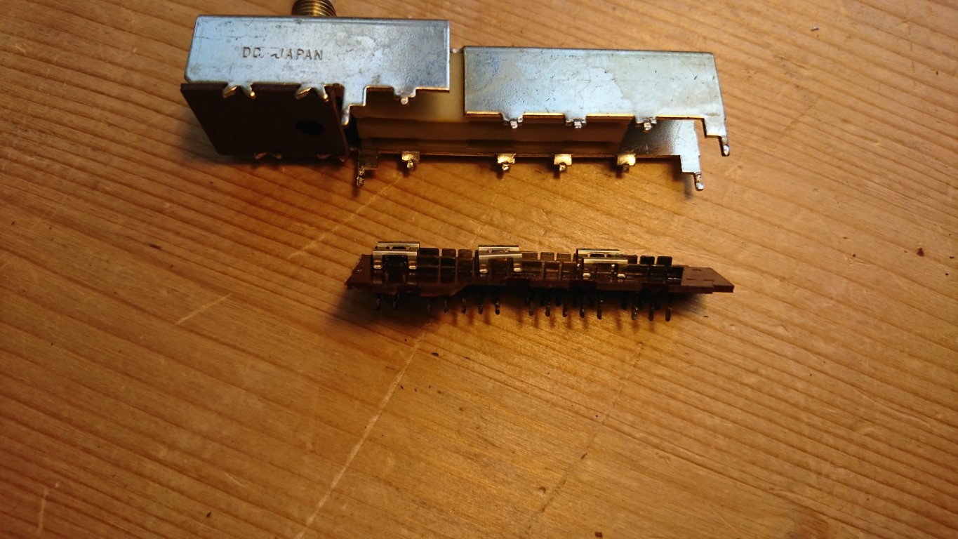

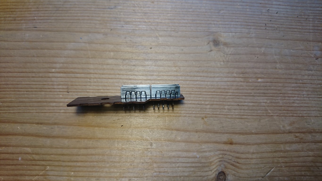

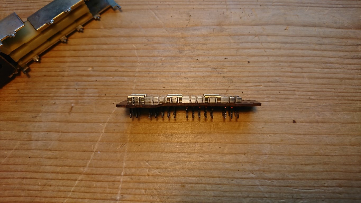

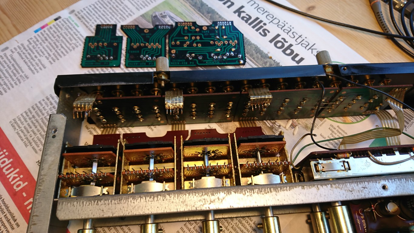

Huvilistele lihtsalt mõned pildid tegevusjuhendiks kui juhuslikult peaks sarnanae kast teel ette jääma.
Liuglülitite lahtivõtmine jääb oma aega ootama.

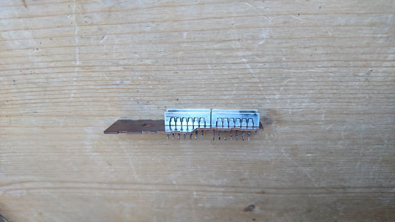

Eks ta maitseasi ole, kas poolpimesi läbustada või oma tööd ka hiljem iga nurga alt üle vaadata . Liuglüliteid korralikult ilma lahtivõtmiseta (mida jälle raske on neid mahajootmata teha) puhtaks saada ei kujuta ma ette. Anoh kohe kergem hakkas, et viili ei kasuta  Liuglülititeid on ka selliseid, mida ei saagi lahti võtta, kuna plastkorpus on kinniliimitud. Meenub üks 7 cm pikkune neli-asendiga horisontaalaasendiga ümberlüliti kassettikale, Fe- Cr- FeCr-Me isend, mille plastkesta pidin füüsiliselt lagundama. Jalgu oli tal 24 või 28. Korda sain.

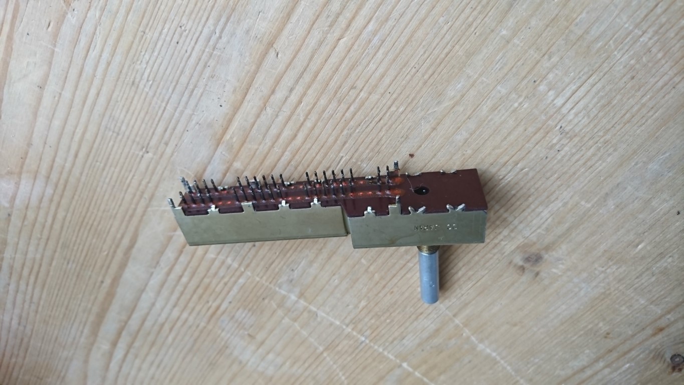

Postitused: 1,848

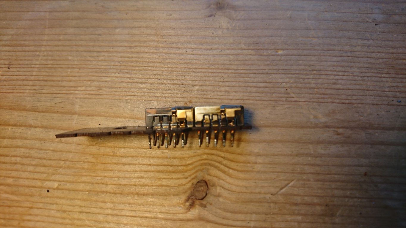

Neid liimitud korpusega lüliteid olen ma mõningaid skalpelli ja väikse kruvikeeraja abil avanud, peale puhastamist õnnestus kontaktliimiga korpus uuesti kokku liimida.

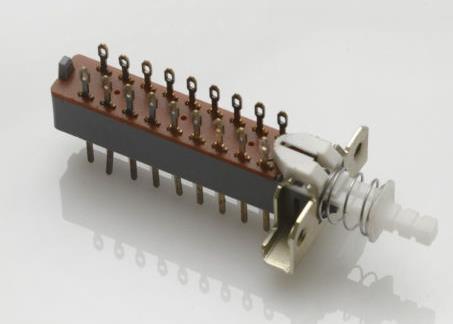

Sellise peale
ei ole hammas veel hakanud - lihtsam oli uued osta. Vanad on karpi pandud, eks nüüd, kui õhtud pikemad, tuleb üks neist laiali lammutada ja vaadata, kas seda tsiviliseeritult ka teha peaks õnnestuma.

(11-09-2019, 06:45 PM)madis64 Kirjutas: Neid liimitud korpusega lüliteid olen ma mõningaid skalpelli ja väikse kruvikeeraja abil avanud, peale puhastamist õnnestus kontaktliimiga korpus uuesti kokku liimida.
Sellise peale
ei ole hammas veel hakanud - lihtsam oli uued osta. Vanad on karpi pandud, eks nüüd, kui õhtud pikemad, tuleb üks neist laiali lammutada ja vaadata, kas seda tsiviliseeritult ka teha peaks õnnestuma. Me räägime teineteisest mööda, sinu liuglüliti on sisse-välja (neid ma vahetan ilma mõtlemata), minu kirjeldatu on trükkplaadil samasugune, kuid esipaneelil on neljaastmeline üles-alla vibuti. Täiesti erinevad lahendused. Ja tootja on Alps Japan.
