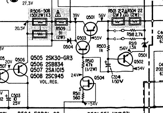

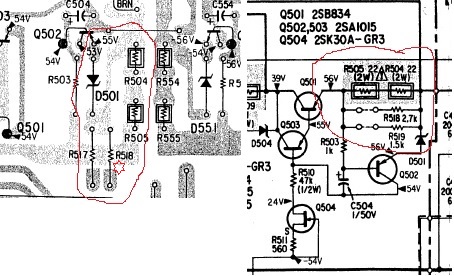

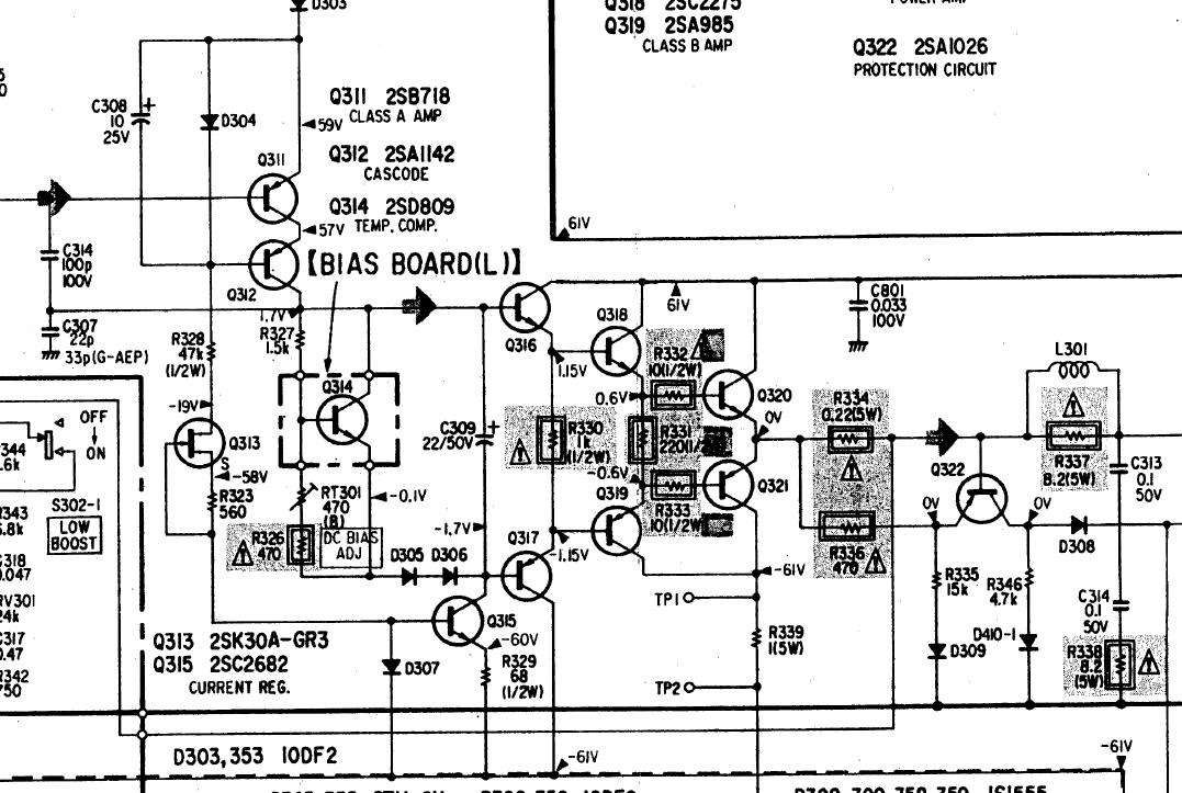

Kõige suurem kuumajälg on r504 jne pundil 4tk. Millist transi (väike radikas?) sa täpsemalt silmas pead q557 või ikka neid vasest q506/q556, või kõiki neid nelja(5)?

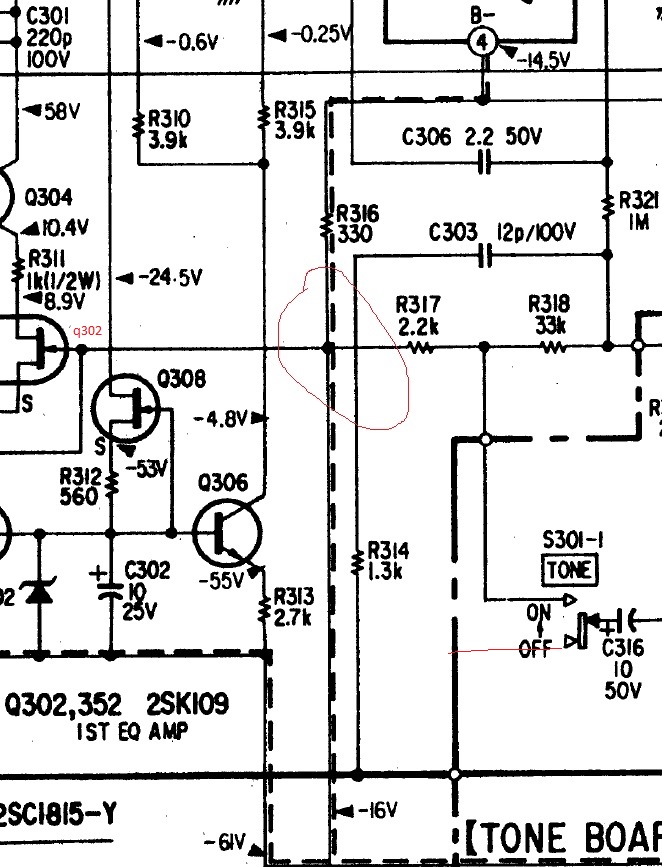

Lugedes siit neid erinevaid renoveerimisi, käis see 330pf eemaldamine ka juba peast läbi.

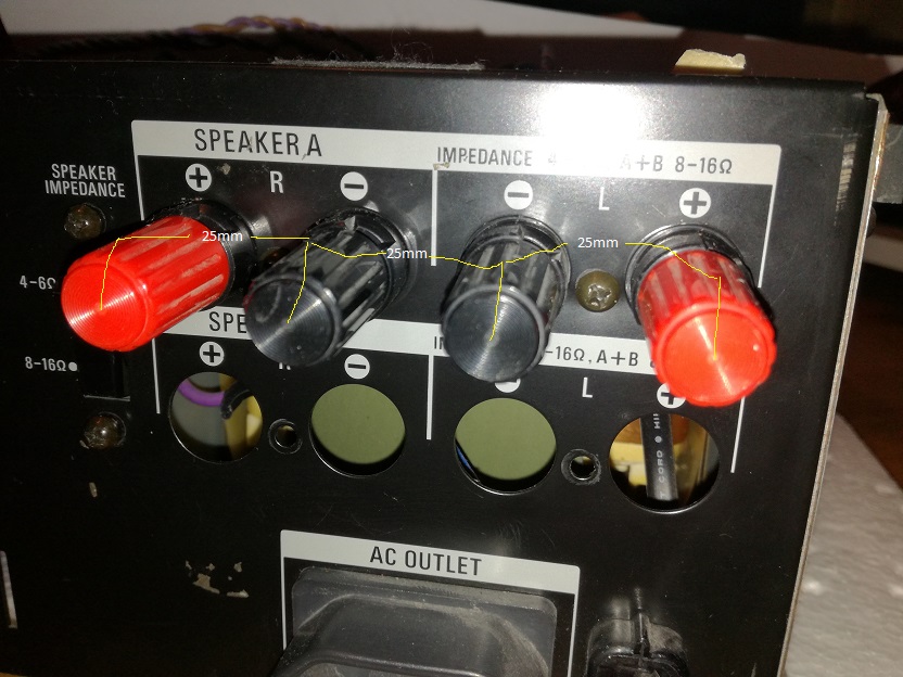

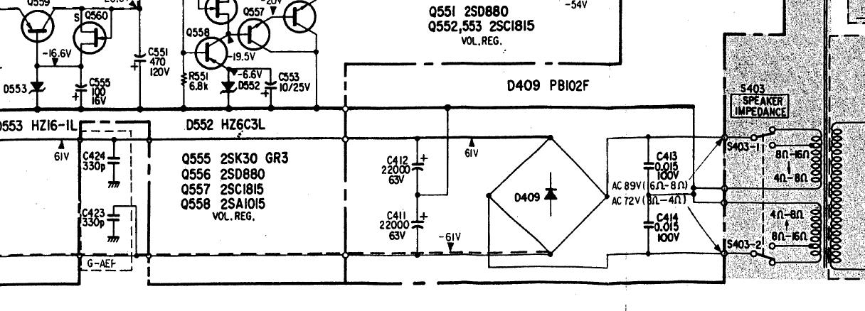

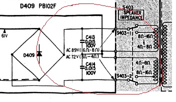

Sony 555 skeemil on kõlari klemmide skeemil kaks kondet ja 10ohm takisti, reaalsuses on kondede asemel kaks 22m ohm takki. Kas takisti on odavam või mis selle ratsi põhjus on?
konde vs takisiti, sellel sain üldplaanis vastuse. "Väikse radika" osa jäi selgusetuks. Nädalavhetusel proovin helipote renoveerida, äkki selle käigus leiab viisi kuidas trafo otsad minimaalse kuluga koormusest vabastada, siis vaatab edasi.
Tekkis üks küsimus veel, service manual ütleb, et dc bias'e regulliks ühenda vastava kanali testpointi voltm, seal näitab mõned mv, peaks olema 100mv. Netiavarustes leidsin, et peab ka veel mingi silla/takisti lahti ühendama, et regullida. Muidu pidigi 0 ümber näitama või mitte alluma regullile. Manuaalis selle kohat küll midagi öeldud pole. Tavapärane apsakas juhendis?

(09-04-2021, 12:08 AM)madis64 Kirjutas: Ma ausalt öeldes vähendaksin transi soojuskoormust 1 W piirimaile (pildilt paistva väikese radikaga).
Skeemi järgi vaadates - kõige kehvem lahendus just ei ole. Lülitid vaja puhastada, 330pF helitapjad konded välja lõigata - võiks asja saada kui hing igatseb.
