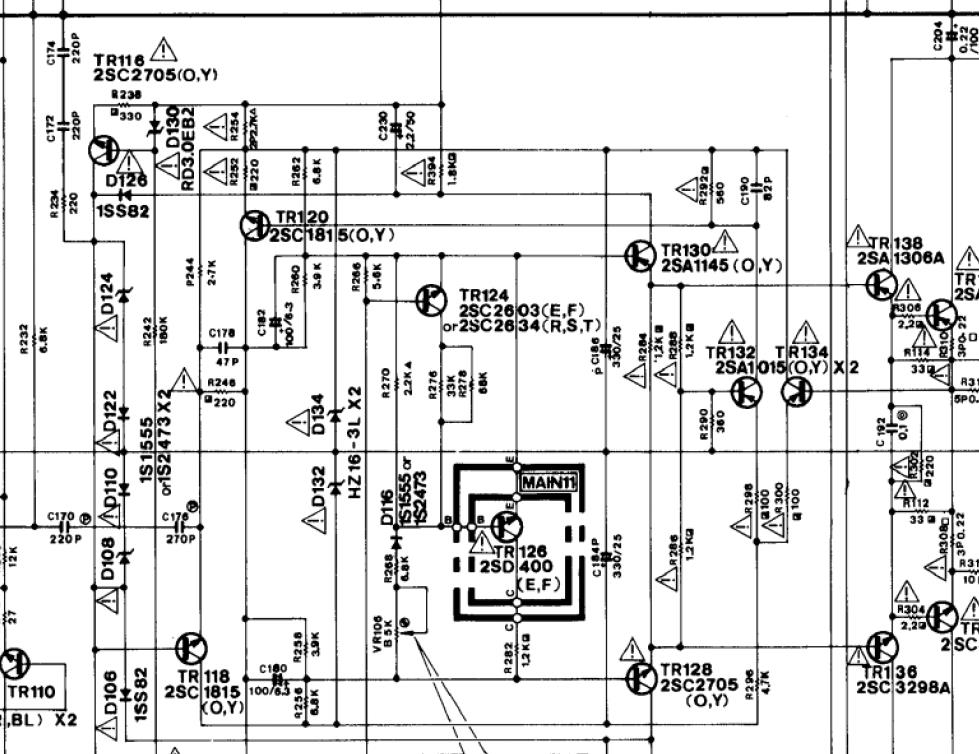

Huvitav. Need konded olid ka ühed kahtlusaluste mimekirjas ja vist sa katsetasid ka ilma nendeta. Mulle nende funktsioon jääb üsna arusaamatuks.
Enne kui funktsioon ei ole päris selge ei oska ka pakkuda mida asemele panna. Üldiselt peaks mahtuvuse vähendamine omama sama efekti antud kohas kui ESR-i suurendamine.
Marantzi ja Yamaha konded ei ole kindlasti sama funktsiooniga, mahtuvused on liiga palju erinevad.

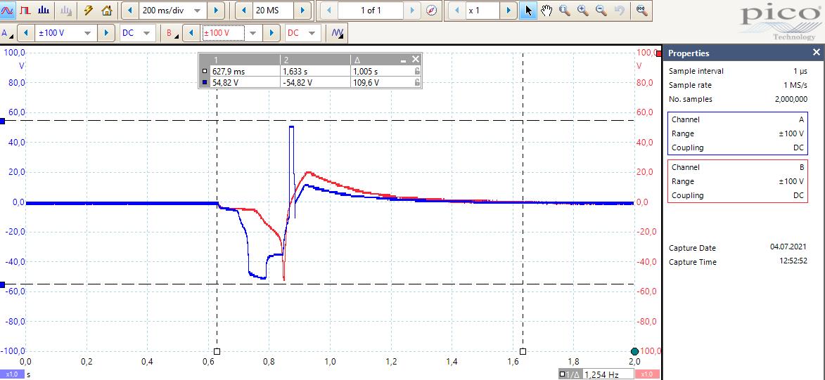

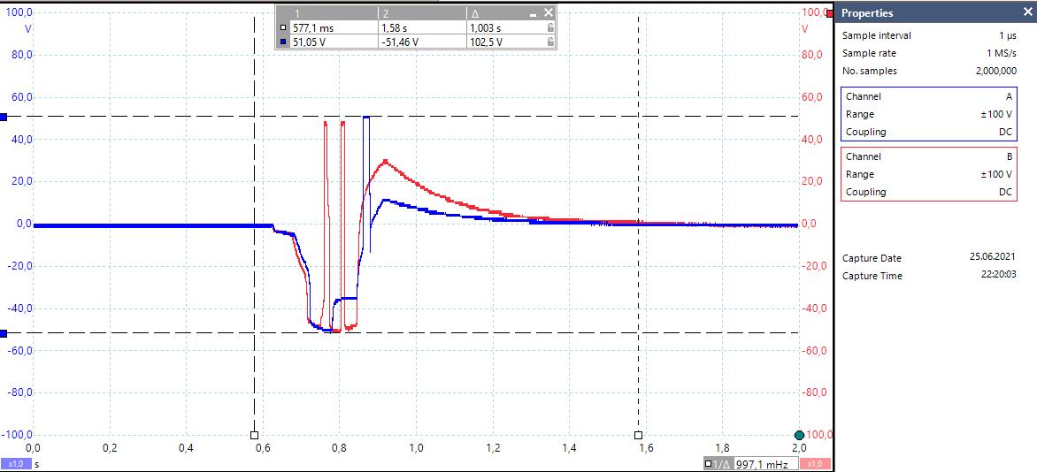

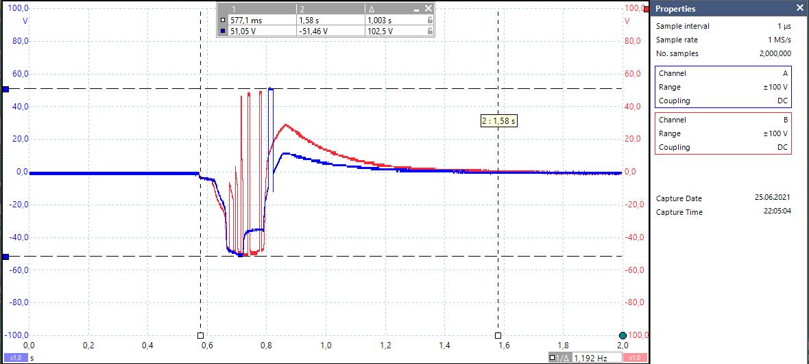

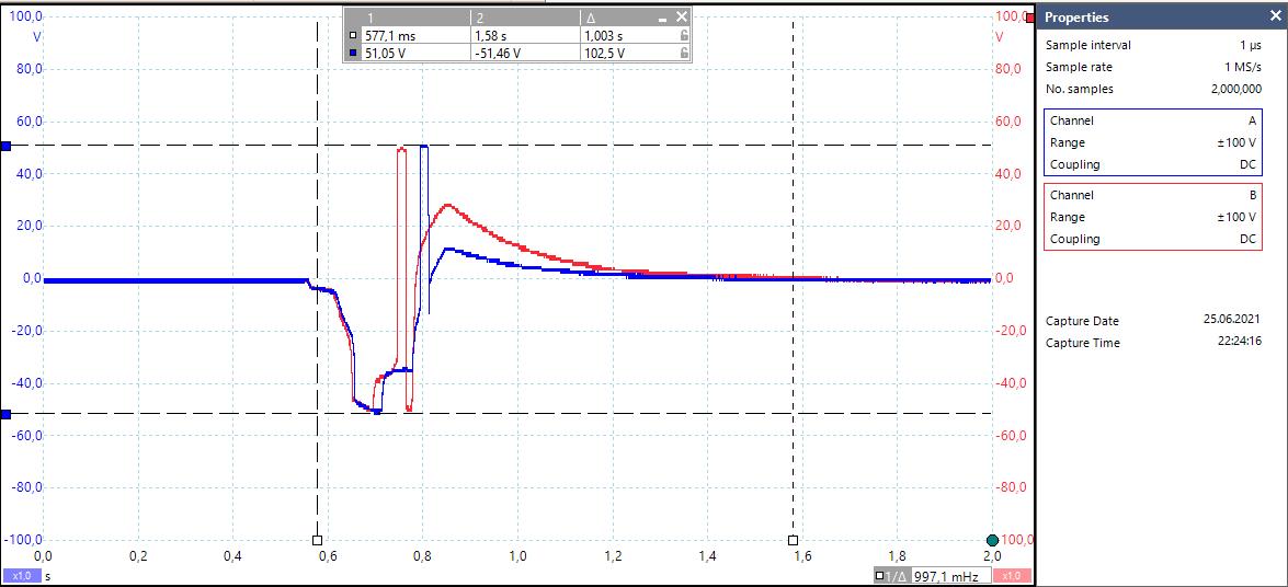

Mõõtmistulemused (käivitushetk) siis nende 100uF kondede variantide osas:
a) L originaal, R puudub:
b) L originaal, R 2,2uF Wima:
c) L originaal, R 10uF Panasonic FC:
d) L originaal, R 33uF Panasonic FC:
e) L originaal, R 100uF Panasonic FM:
f) L/R 100uF Panasonic FM:
Mida siis arvata - mahtuvus mõjutab tuiklemise sagedust käivitamisel otseselt ja vähendada seda (et saaks kilekondesid kasutada) ei näi olema mõistlik.

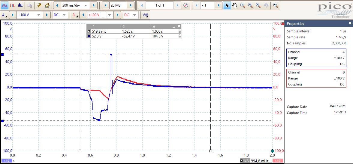

C184/186 (algselt 330uF):

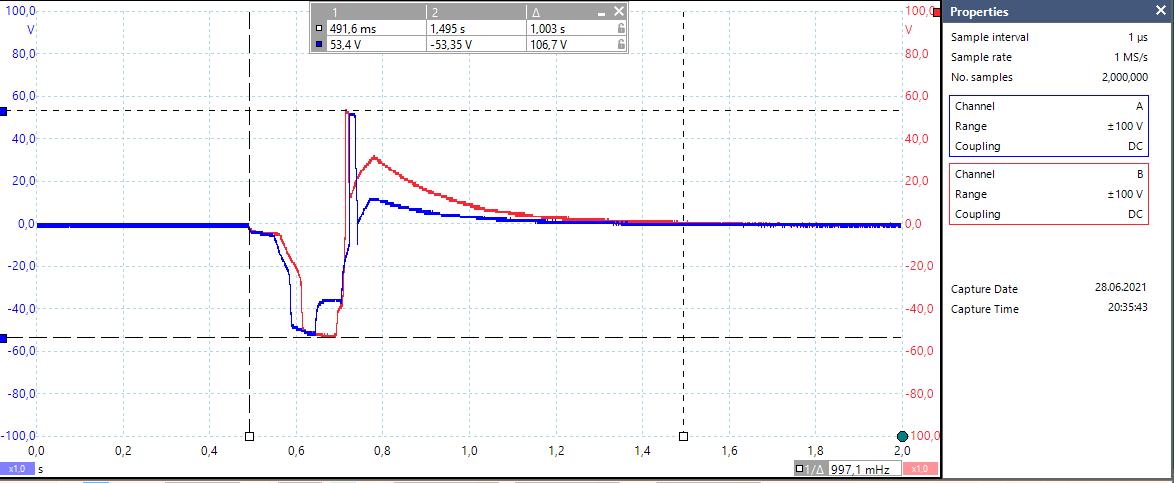

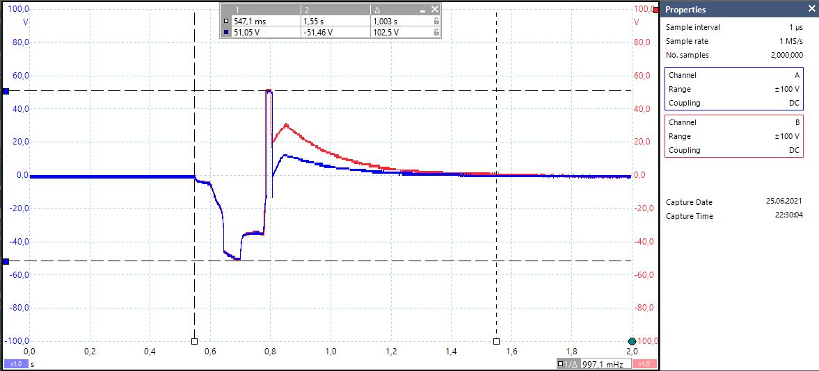

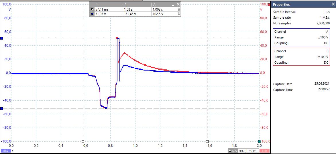

mahtuvustega siis mängitud (graafikud mõõdetud lõppastme väljundist enne kaitsereleed, nagu eelnevaltki):
Sinine graafik on vasaku kanali referentsiks võetud (skeemiga võrreldes vähendatud mahtuvusega) 220uF.
Parem kanal on punane graafik:
330uF:
680uF:
1000uF:
Mulle see 1000uF graafik meeldib, ilmselt joodan need konded sisse ja vaatan, mis edasi toimuma hakkab.

Tore, et tuiklemise lõpetatud said. Sa ju igalpool kirjutanud, et tehasest el-lüüdid üledimensioneeritud, nüüd lõpuks siinjuhul ka vastupidi olukordSmile
Kas C180/C182 lüüte mõõtsid/näppisid? Mina ei usalda 6,3V tööpingega isendeid, need kipuvad väsima/ mahtuvust kaotama.
