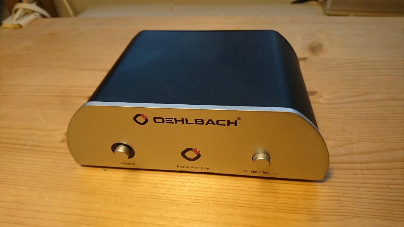

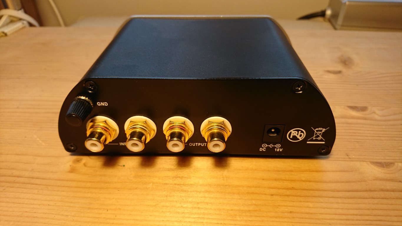

Vahepeal sattus teele ette Oehlbach-i Phono Pre (plaadil kirjas ver 2 2007).
Sümpaatne on korralik korpus, selles sisse võib hiljem "mida iganes" ehitada.
Algselt näeb ta välja selline:

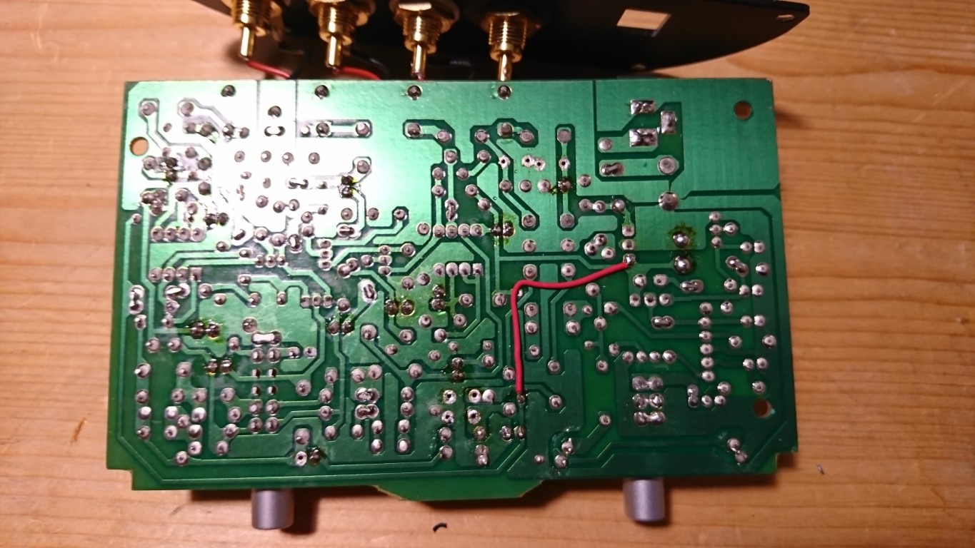

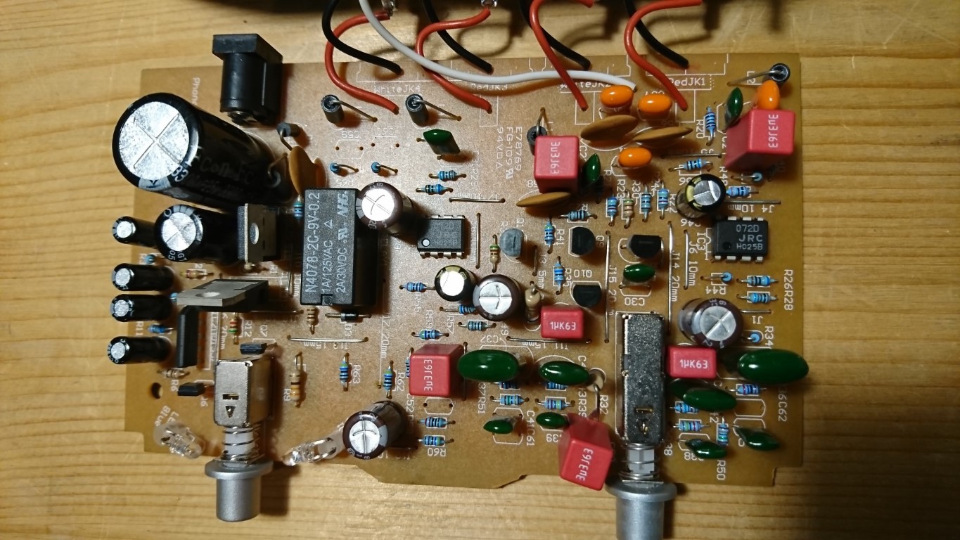

, ühepoolse toitega, sisendtransistorideks SK369 (fet), opvõimenditeks JRC 072D (ka fet-sisendiga).
Hakkasin skeemi uurima - signaaliteel kokku ca 3 lüüti, neist üks bipolaar.

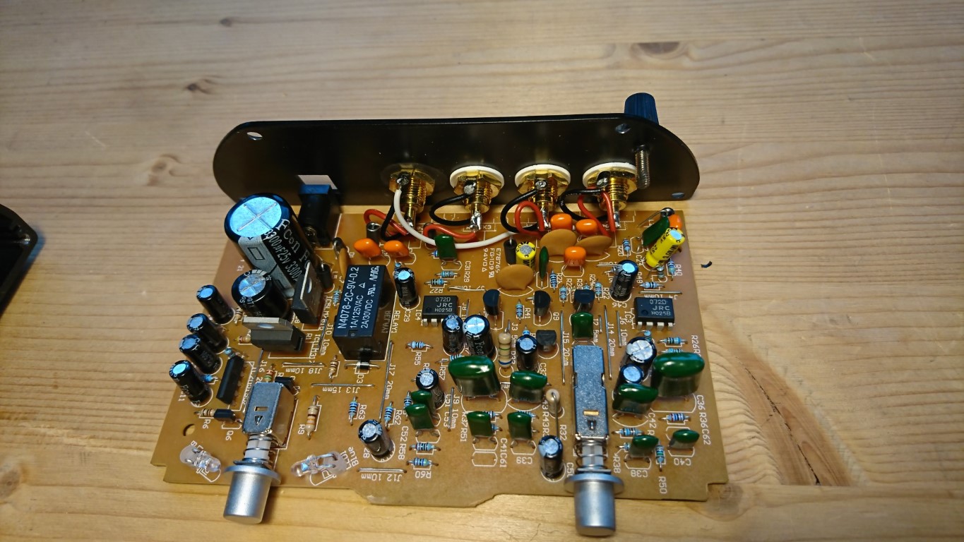

Ega midagi, näpud hakkasid sügelema ja sai need Wima-kilede vastu välja vahetatud.
Ka väiksemad toitelüüdid sai Panasonic FM ja Elna-de vastu vahetatud. Kohe pingeregulaatori juures olev 1000uF konde jäi vana (sinna ei olevat hea madala ESR-iga kondesid panna).
Sisend.ahtuvust sai vähendatud (algselt seal 200 pF, alles jätsin poole sellest (juurde saab lijhtsamalt lisada kui ära võtta).
Väljundsignaali teel oli millegipärast 1000pF vastu maad pandud - ka need konded võtsin välja.
Lõpptulemus näeb välja selline:
Ah, et kuidas kõlab? Narr lugu, aga müüja unustas toiteadapteri algselt kaasa panna ning see hakkab varsti siiapoole liikuma.
