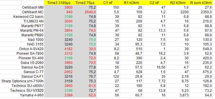

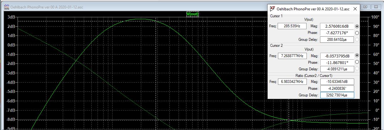

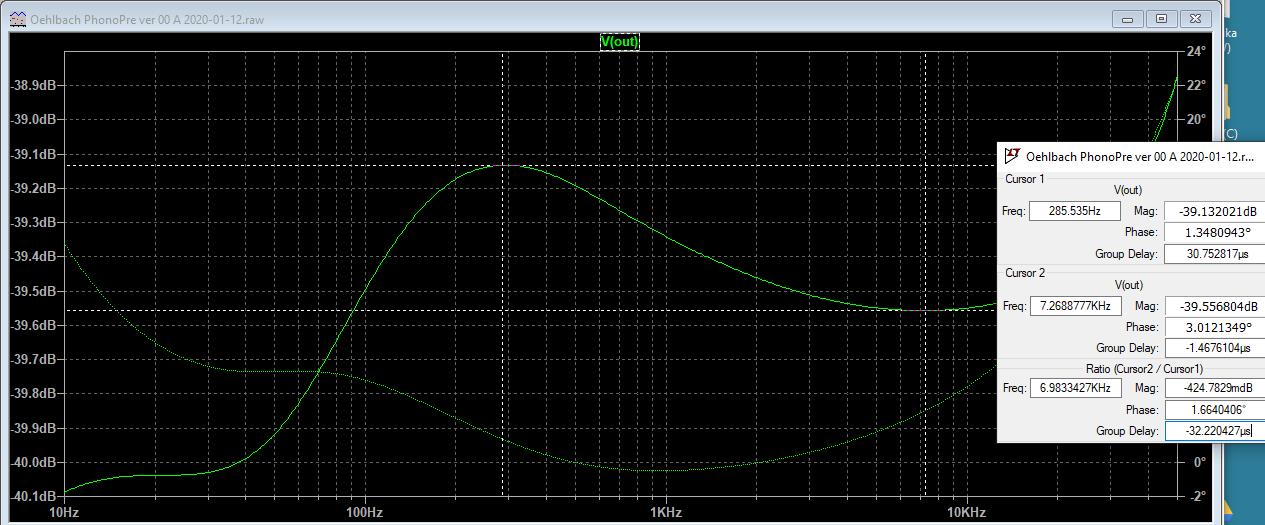

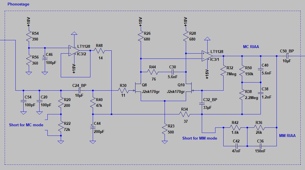

sai skeem maha joonistatud, komponendid üle mõõdetud (takistite otsad lahti joodetud) ning LTSpice-is mudel kokku lapitud (FET-id ja opvõimendi on valed, algupäraste mudelit ei ole leida, kuid olulist tähtsust antud ülesande raames ei tohiks sellel asendusel olla):
Simulatsioonid:
MM:
MC:
MC-simulatsioon ongi selline "käkane" nagu plaadi mõõtetulemused peadekoormusteteemas näitasid.
Mida skeemist arvata - esimene asi on see, et mingil põhjusel on tehtud MM ja MC ahelatele kummalegi oma RIAA-filter selmet teha üks korralik filter ja võimendust "tavavõimendi kombel" tagasisidetakistiga seada.
OK, vaatasin läbi ca tosinajagu võimenditeskeeme ning panin nendest kirja "RIAA standardfiltri" R1/C1 ning R2/C2 väärtused:
Nüüd vaid tuleb kaubandusvõrgust uurida, milliste nominaalidega kondesid kõige lihtsamalt kätte saab (tihti on sobiv väärtus saavutatud ka kahe või kolme paralleelse konde ning mitme järjestikuse takistiga).
Siis saab edasi simuleerida...
