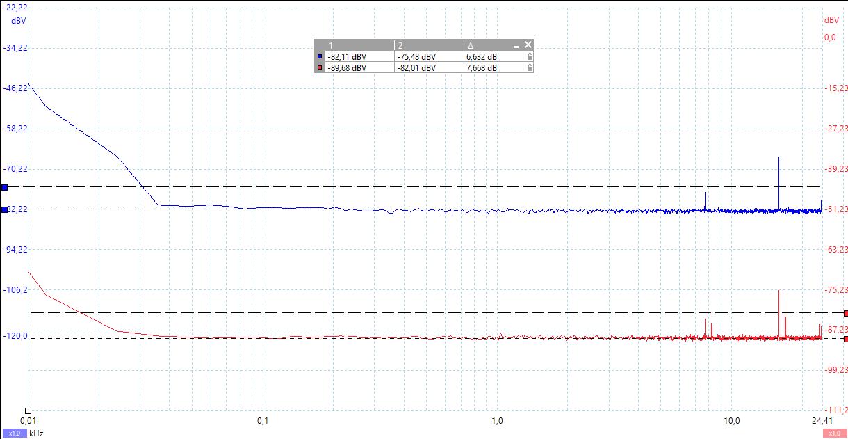

Esmased müramõõtmised tehtud:
a) väljalülitatud toitega Oehlbach:

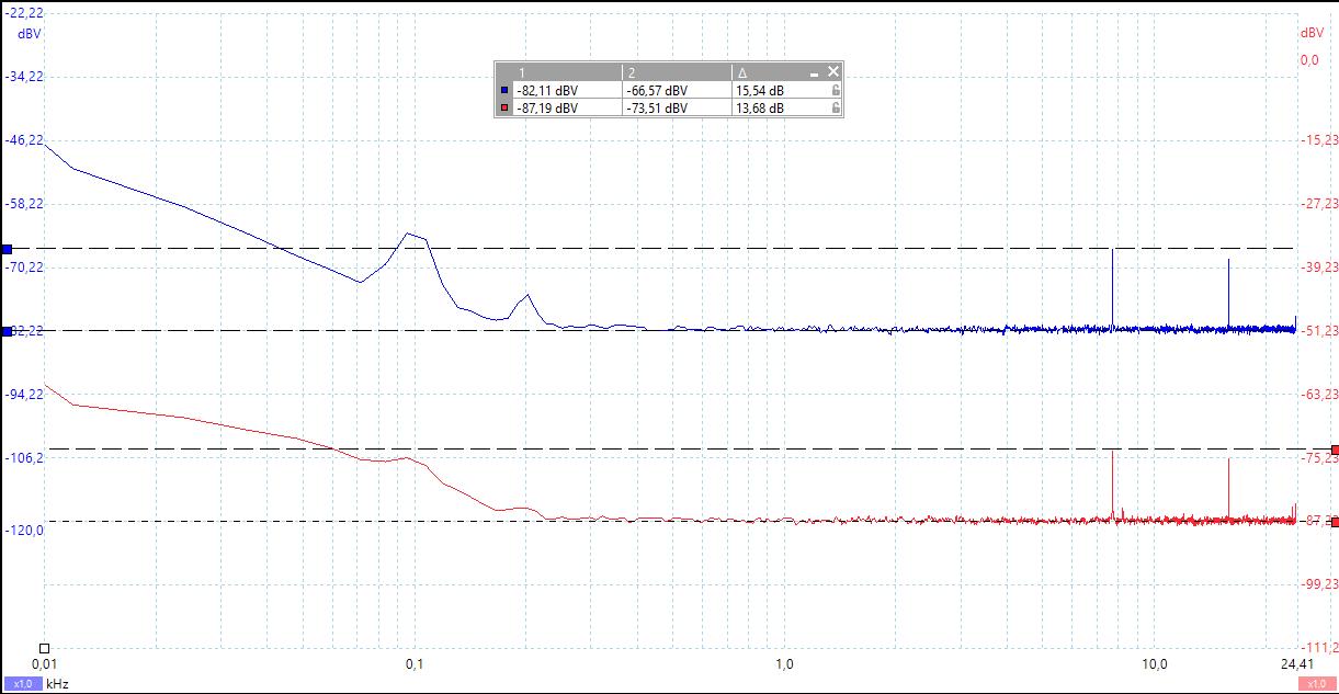

b) lahtiühendatud sisendkaabliga:

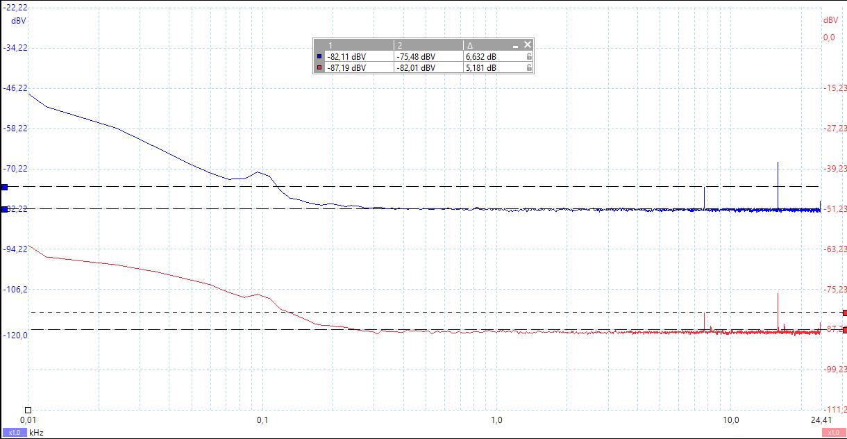

c) sisendisse ühendatud grammeriga (Benz Micro MC Gold helipea):
7,7kHz ja 15,9kHz piigid tulevad ilmselt ümbritsevast keskkonnast (teler, soojuspump jne).
Graafikud näitavad umbes sama, mida kõrvad kuulevad - kohin on "tume"...
