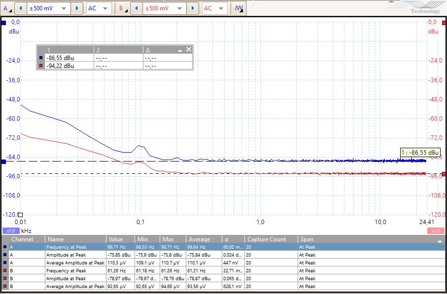

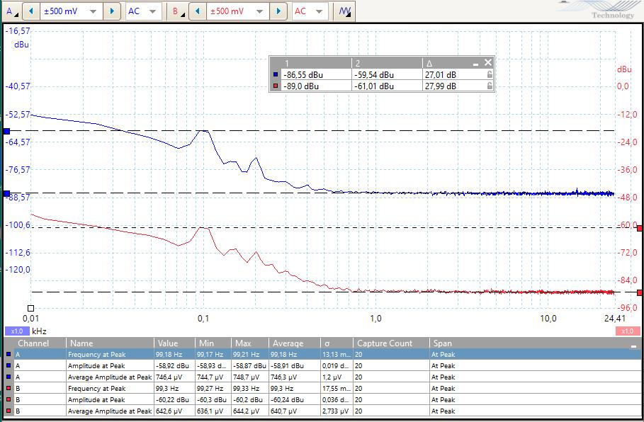

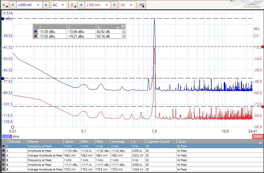

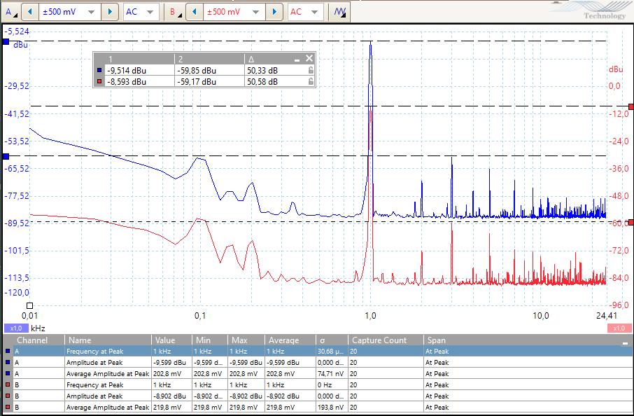

(15-03-2020, 05:29 PM)moi Kirjutas: Vist ikkagi on oma osa nii suures moonutuses ka Picoscobil oma 8-bitise AD-ga.
Võimalik, ega ma seda mingiks superrelvaks ei pea.
Aga mõõtsin siis Oehlbachi ka üle:
MM moodis (ilma signaalita ja signaaliga):
MC moodis (ilma signaalita ja signaaliga):

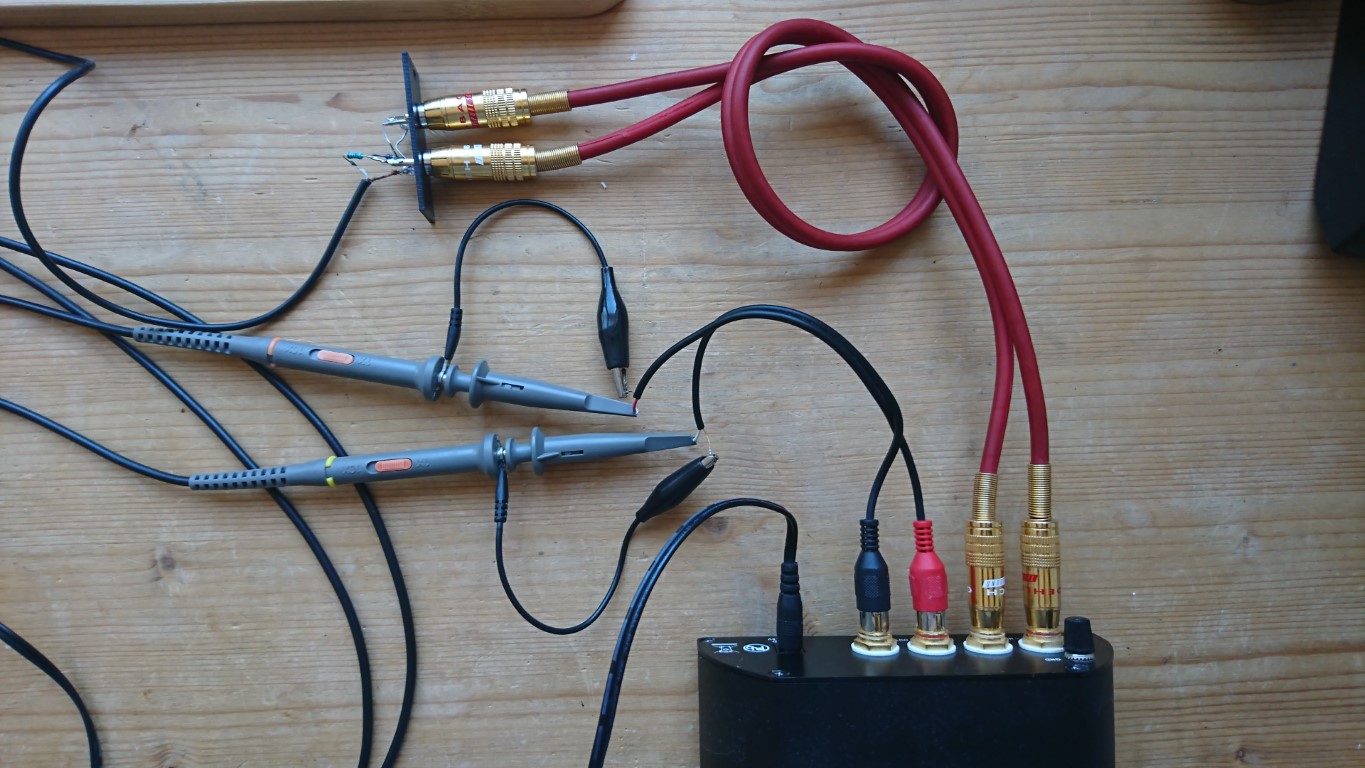

Kuna ma mõlemad fonoastmesisendid panin ühe pingejaguri taha paralleelselt, siis koormas see sisendpinge ilmselt niipalju maha, et väljundis oli - plaanilise 0,4V asemel - ca 0,2V. Aga ega see mind antud hetkel eriti ei sega, põhimõtteline pilt on ees.
Nüüd tuleks see pingejagur ainult ühe RCA-kaabli pistikusse joota - oleks häirekindlam...
