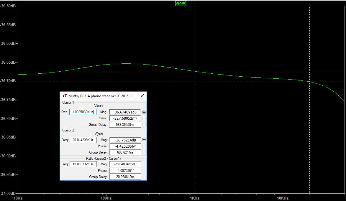

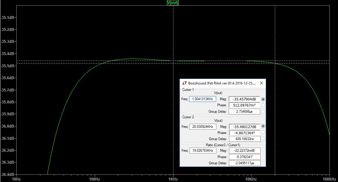

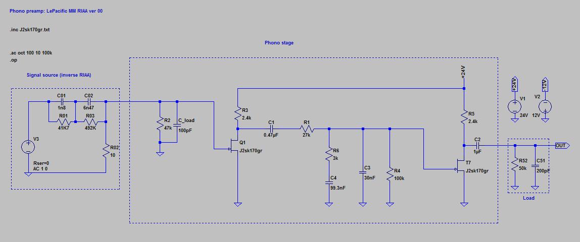

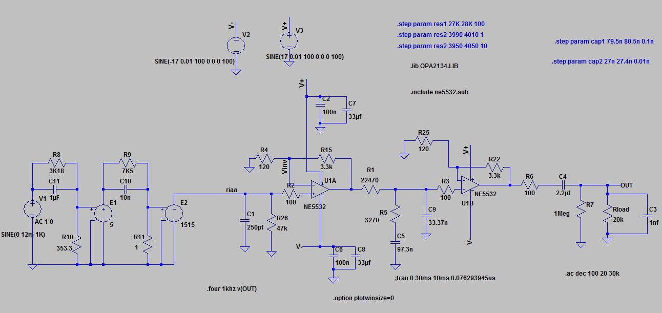

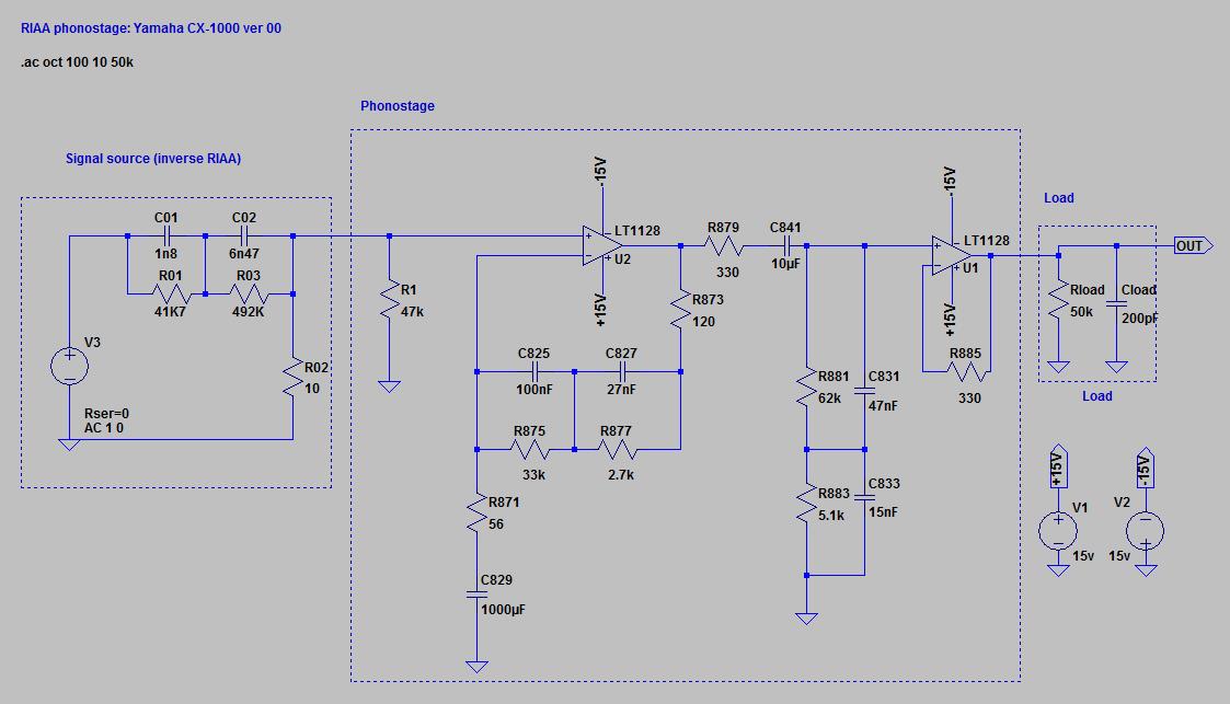

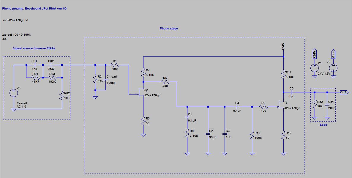

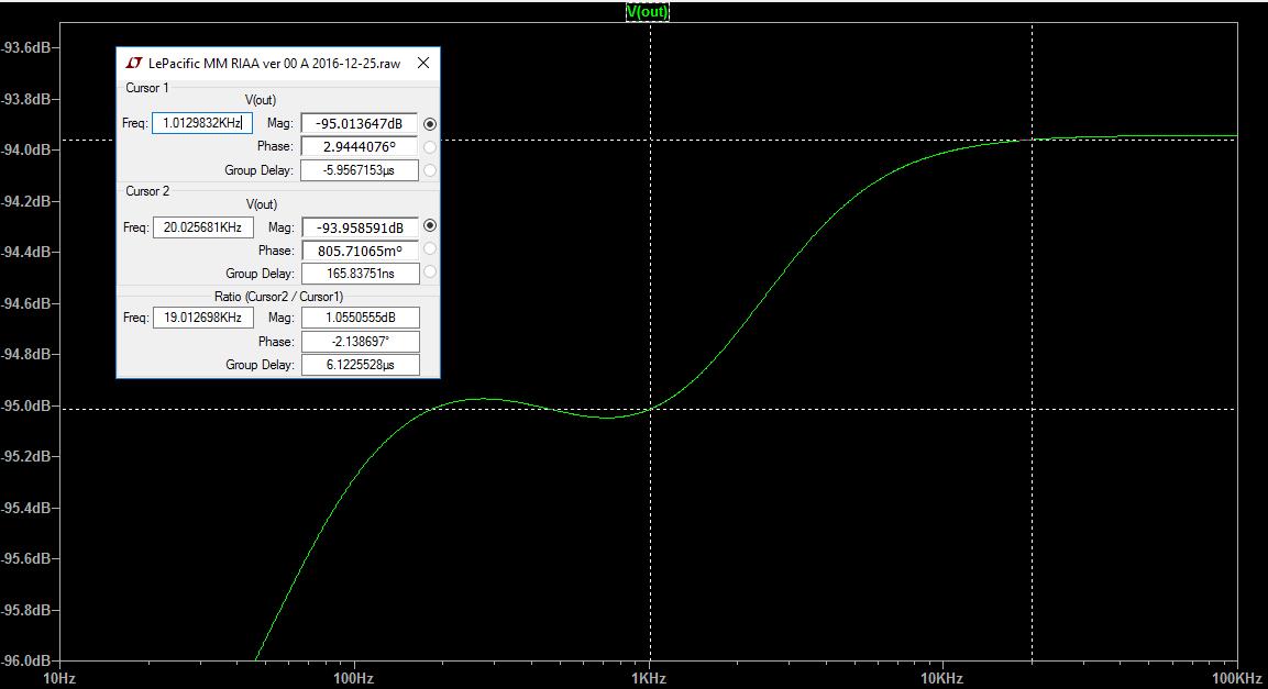

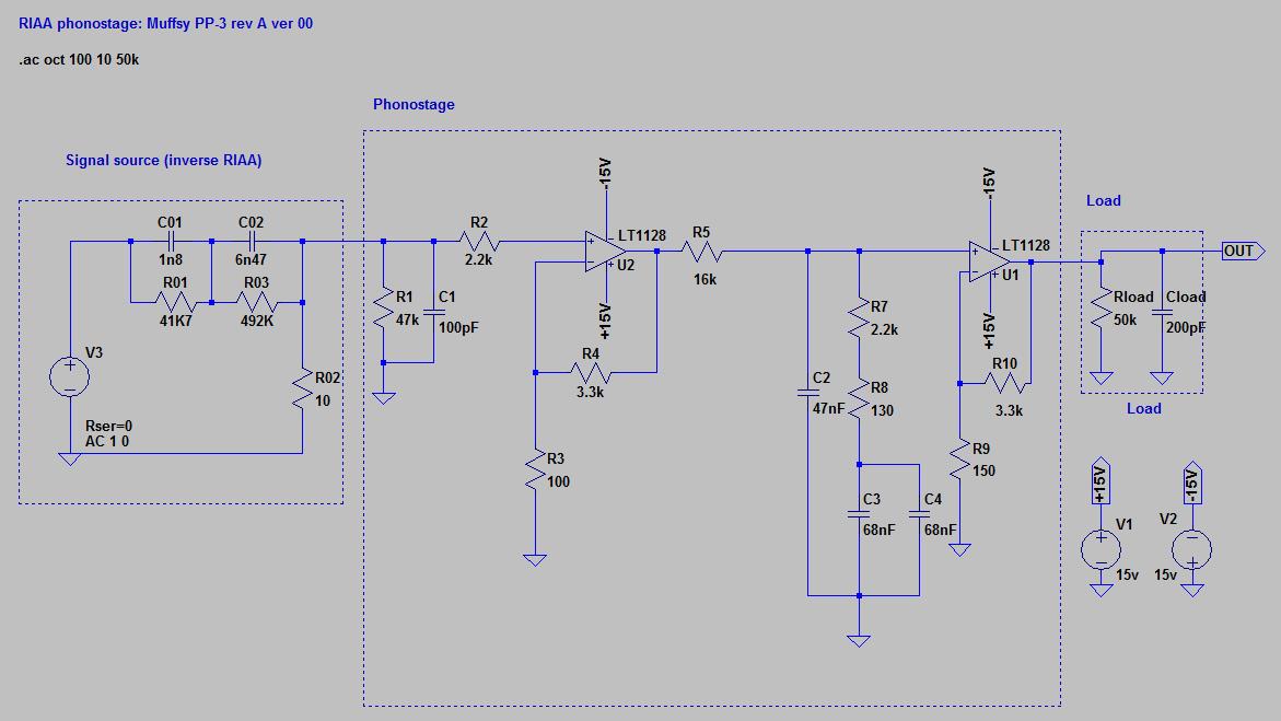

Joonistaks ehk LTSpices jõudu mööda läbi need vinüülimängijate fonoastmed, mis teel ette on jäänud?

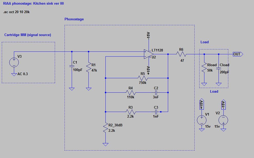

Esimeseks siis "beavis hifi kitchen sink":
http://www.diyaudio.com/forums/analogue-...lease.html

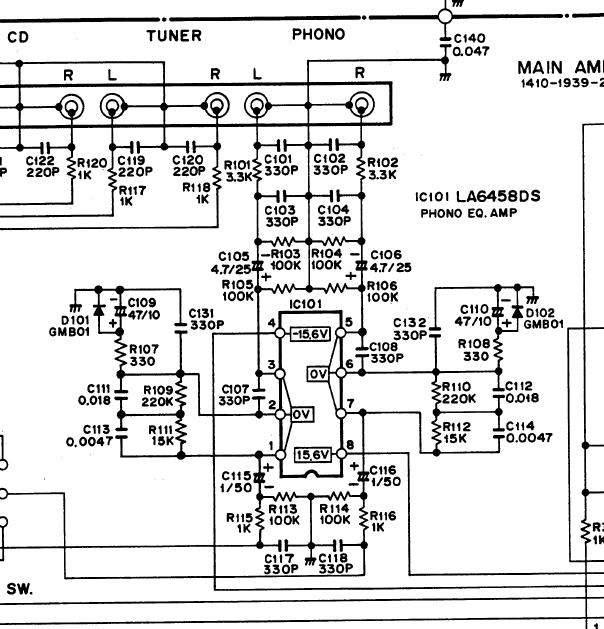

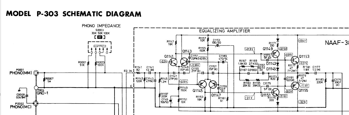

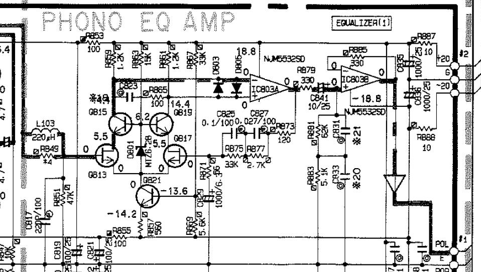

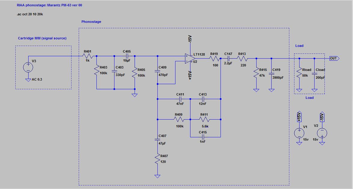

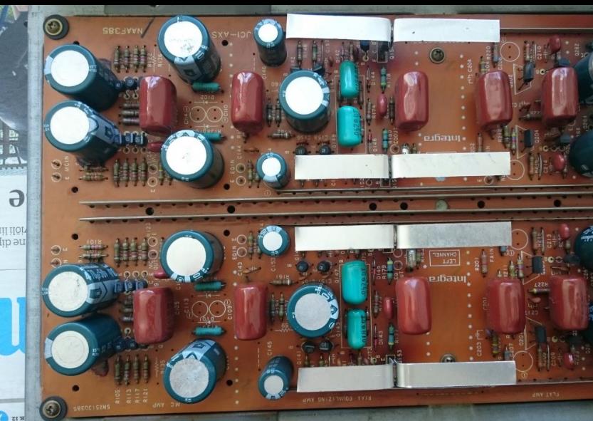

Marantz PM-63 fvõimendi fonoaste:

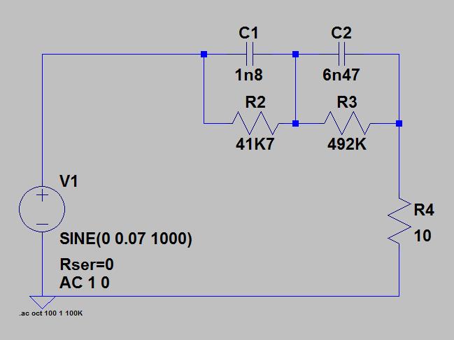

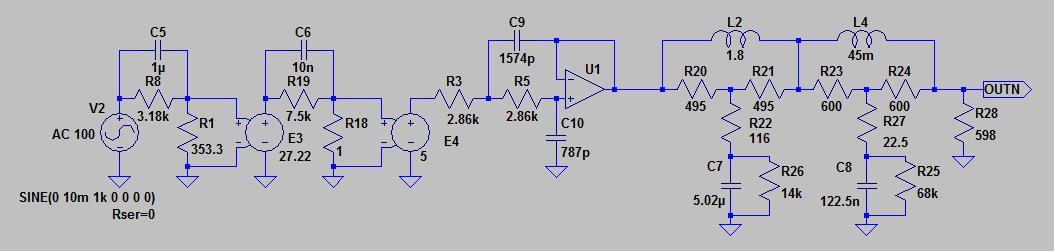

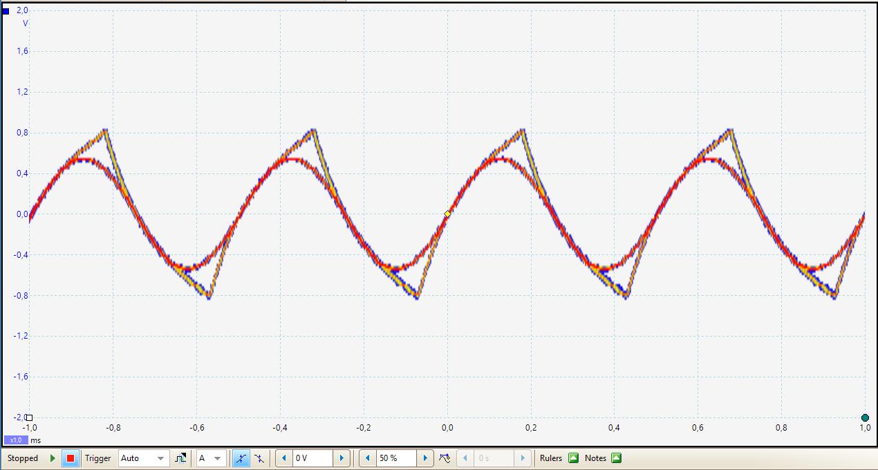

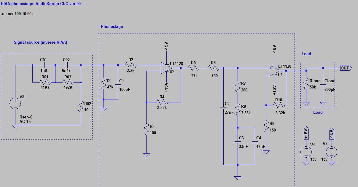

OK, leidsin siis juhuslikult ka inverseRIAA generaatorite simulaatoriskeeme käsitleva foorumiteema:
http://www.intactaudio.com/forum/viewtop...sc&start=0
Viimane generaatoriversioon on seal selline:
Nüüd saab need eelmised skeemid selle signaaliga läbi lasta ja väljundsignaale võrrelda.
Postitused: 1,839

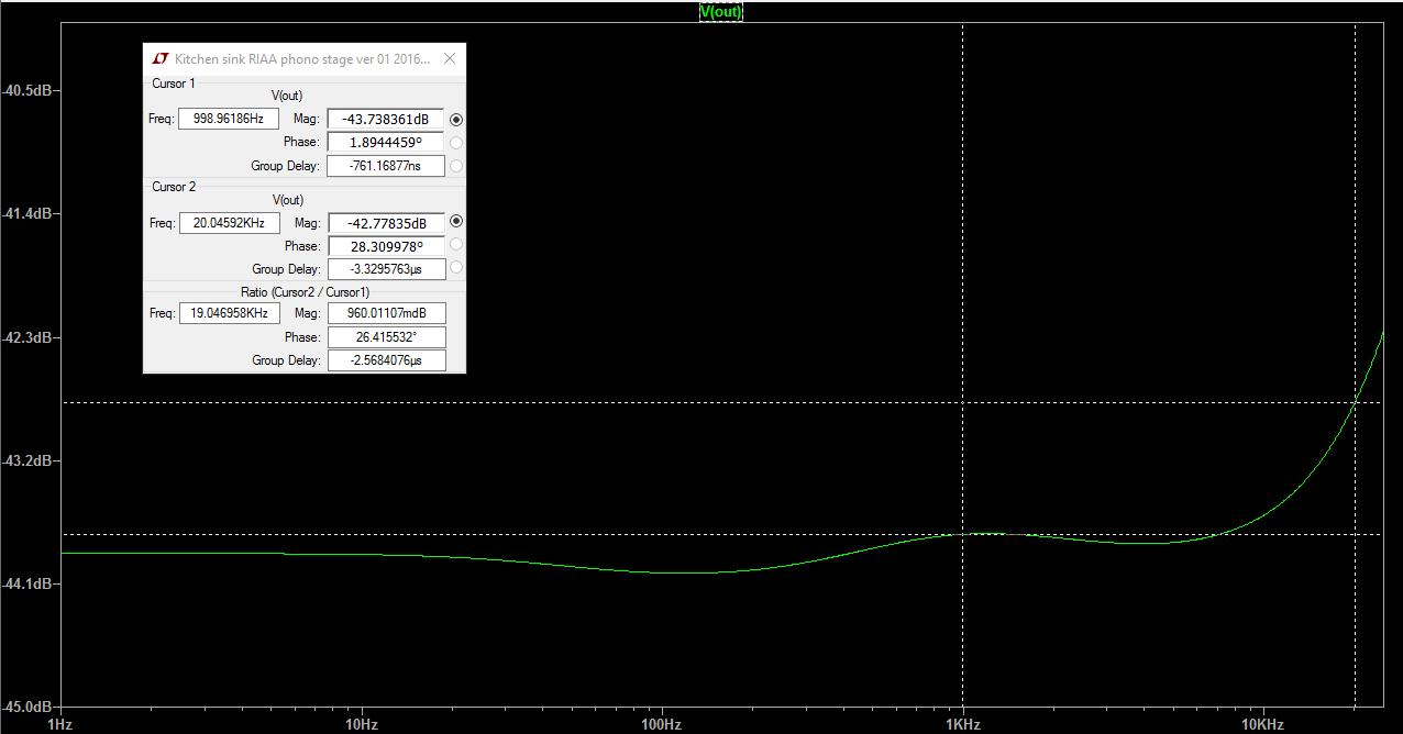

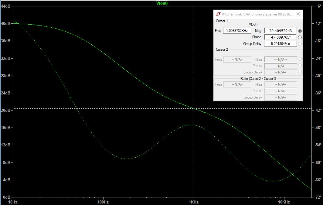

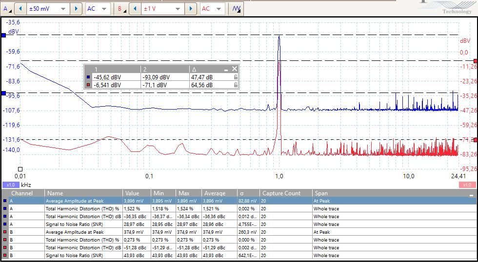

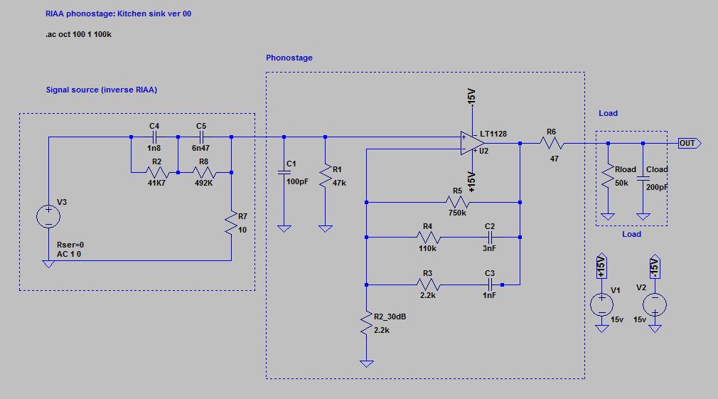

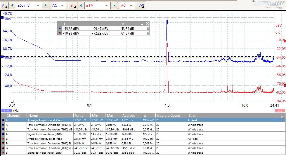

"Kitchen sink" siis eespooltoodud iRIAA signaaligeneraatoriga:

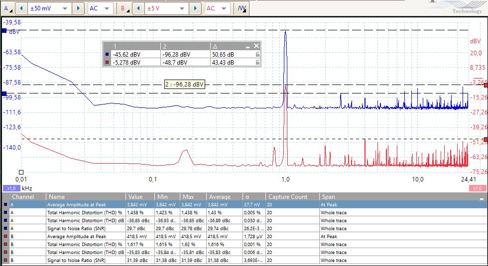

Kui ma kunagi sinnamaani jõuan siis eelistaks pigem ilma opakata skeemi ja üldse ilma tagasisideta.
Sest "krõpsude" transiendid on tugeva tagasiside puhul pikad ning samuti, kui tunnusjoon on lineaarne aga järsult klippiv, saab jälle hunniku jamasid.
Nii et pigem A klassi sümmeetriline MOSFET hullult suure dünaamikaga. Ning sisendkaablile tuleb tähelepanu pöörata.

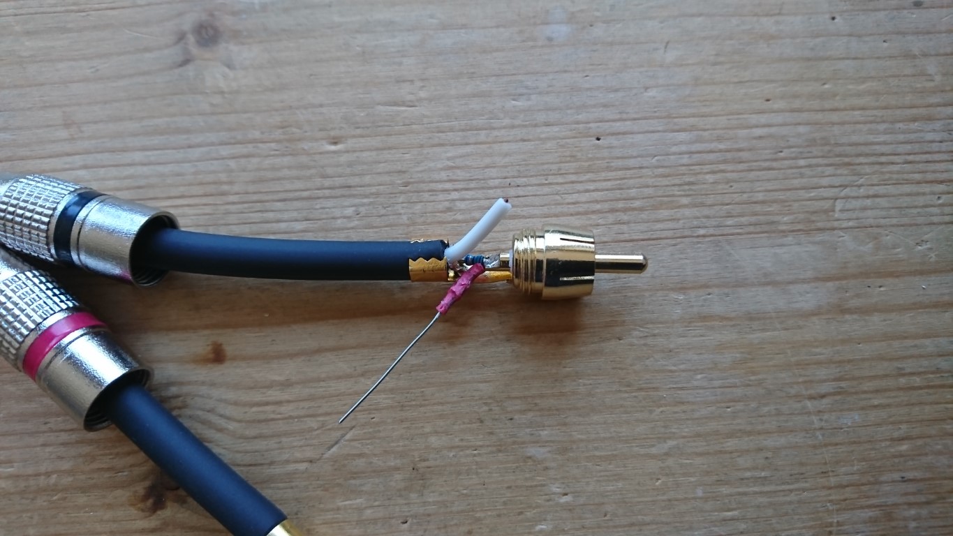

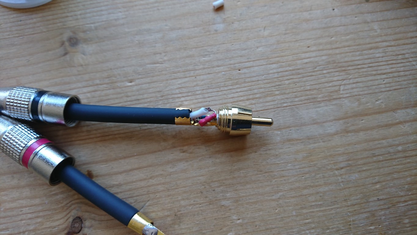

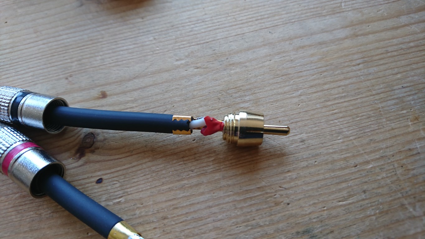

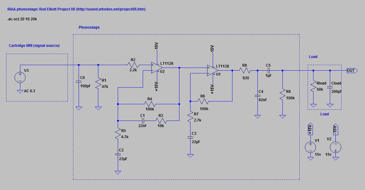

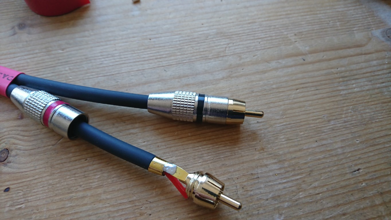

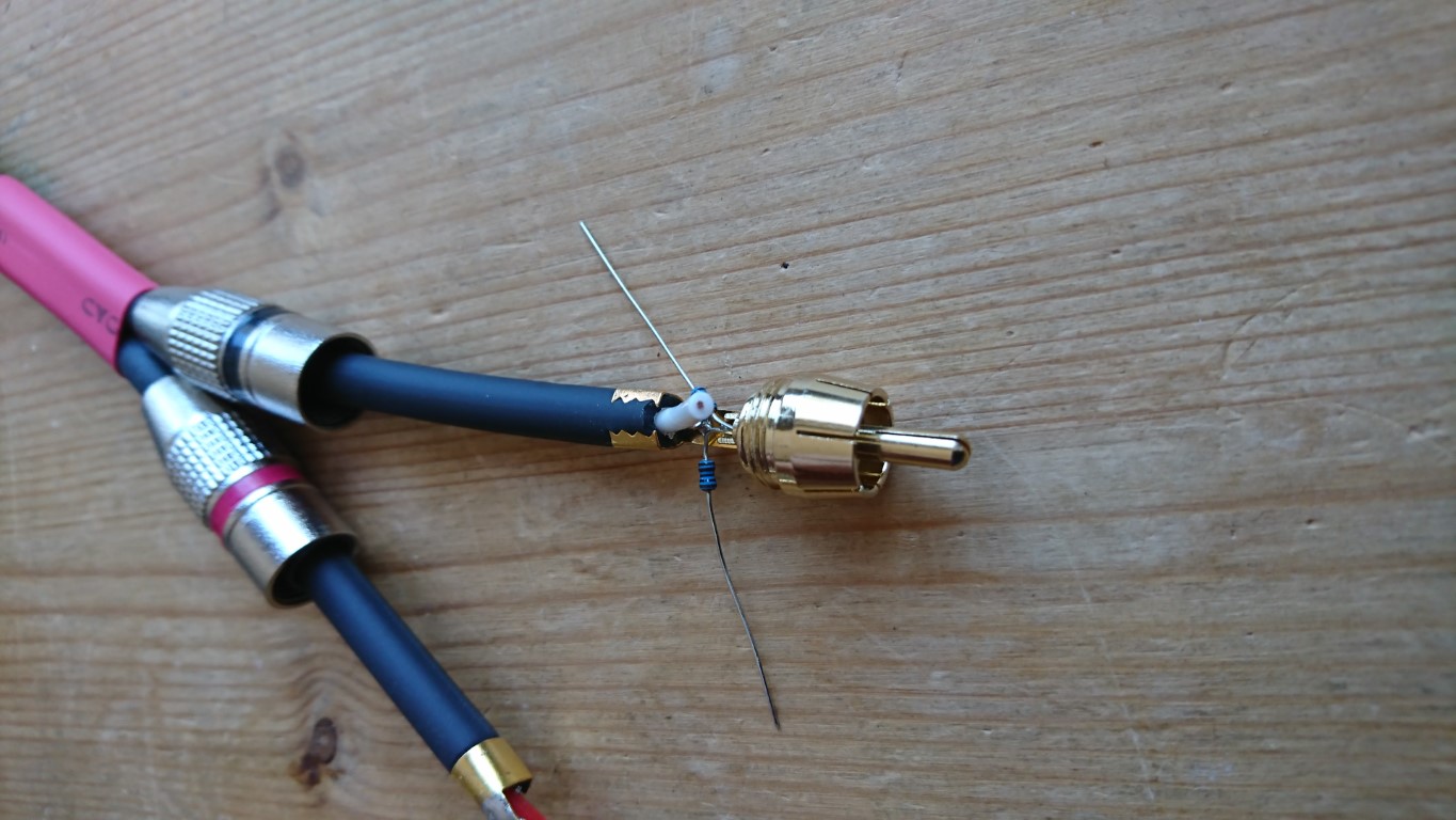

Sisendkaablist niipalju, et see ju tavaliselt grammeri küljes ja kui ta meetri mahtuvus 100 pF kanti on jäänud (tavalise multimeetriga "mõõtes"), olen ma ta üldiselt rahule jätnud. Mis üle selle on olnud, olen reeglina välja vahetanud.

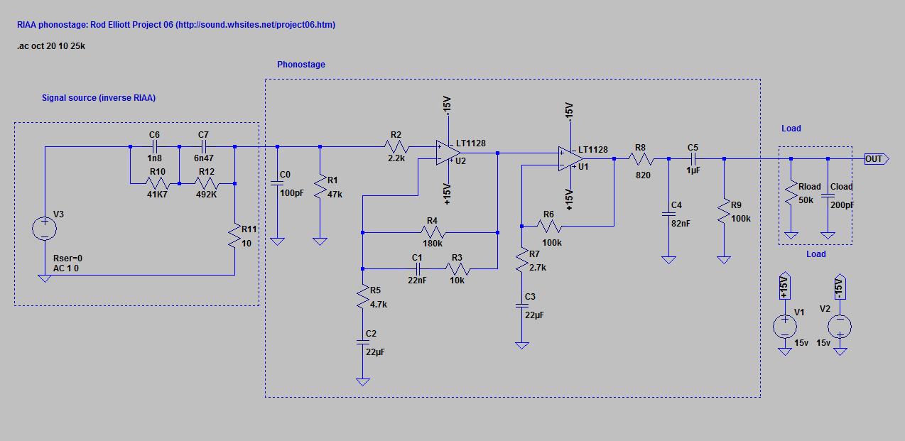

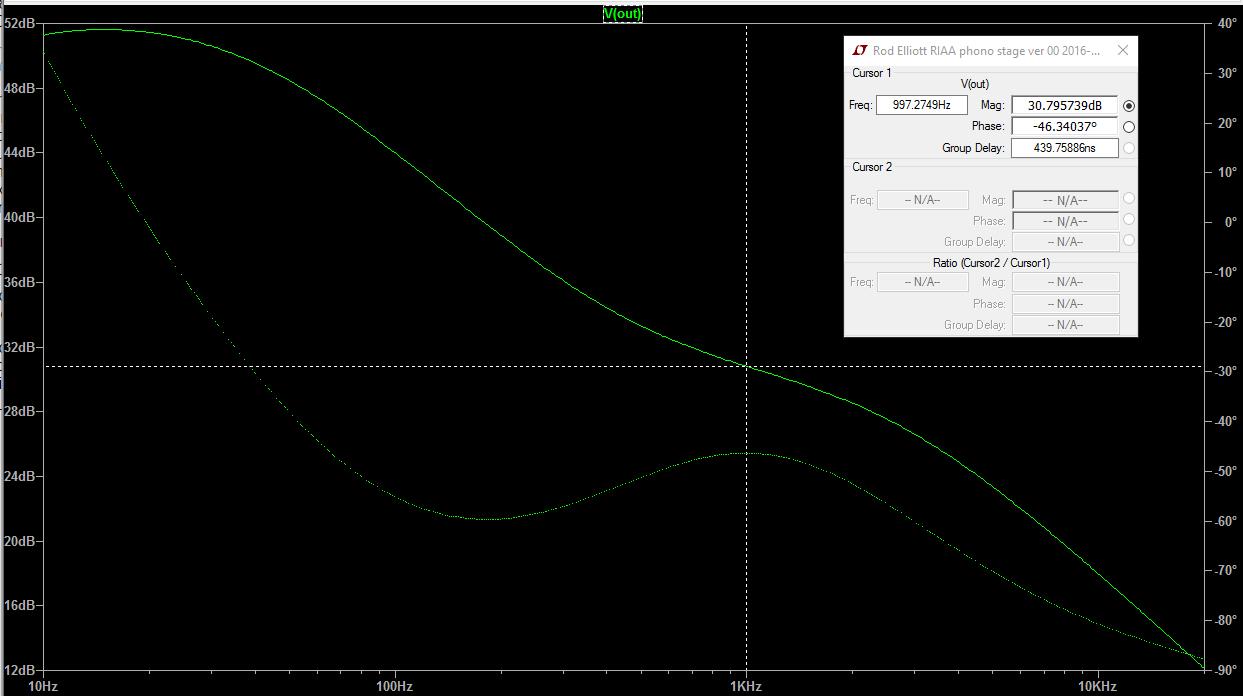

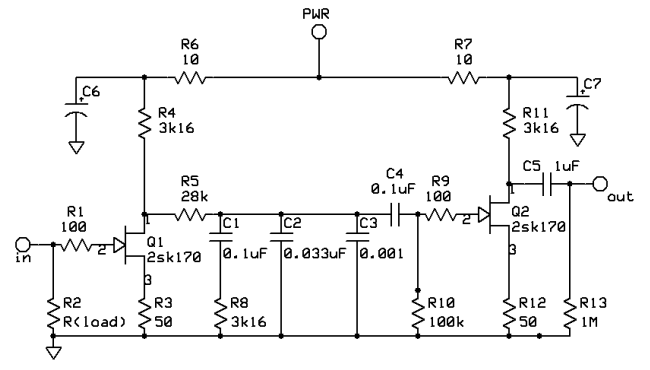

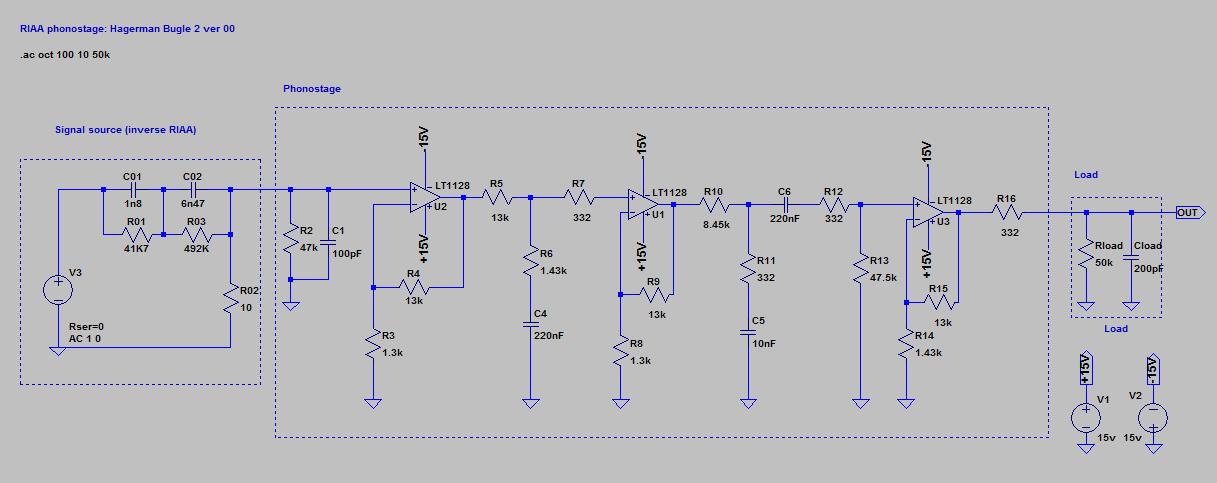

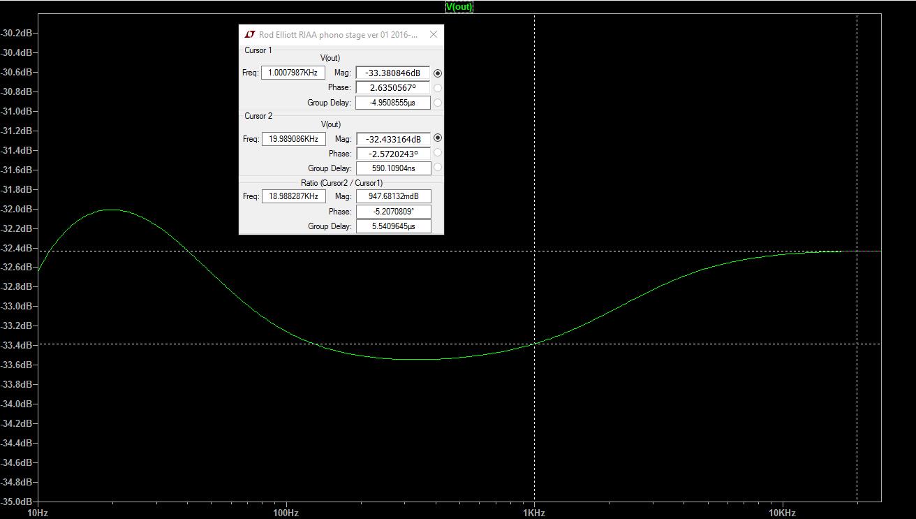

Rod Elliotti projekt siis selline:
ja "midagi sirgemat" (intactaudio.com lõimest) siis vahelduseks ka:

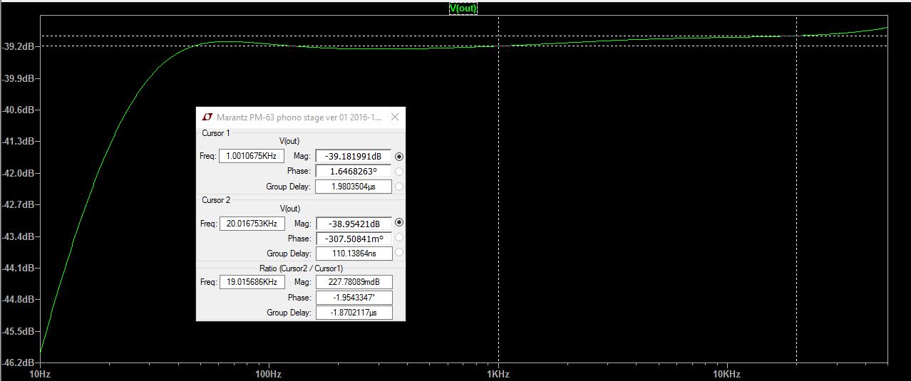

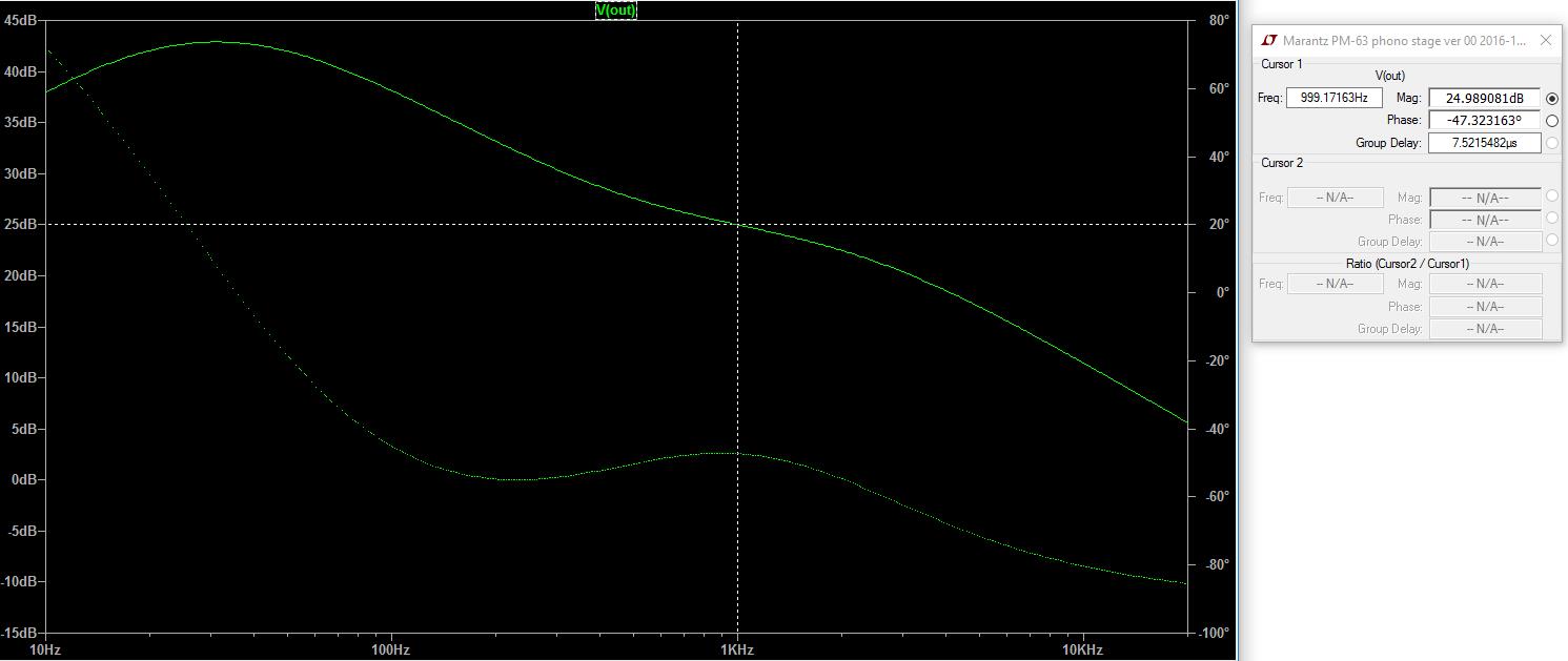

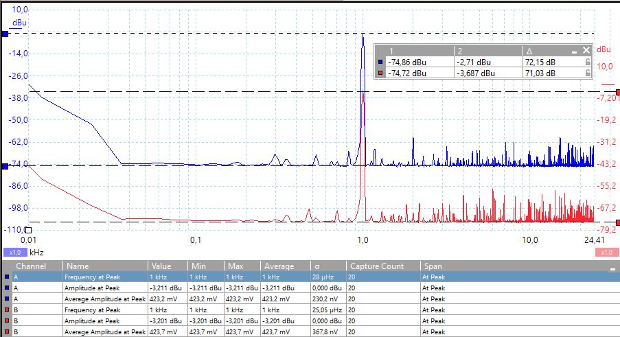

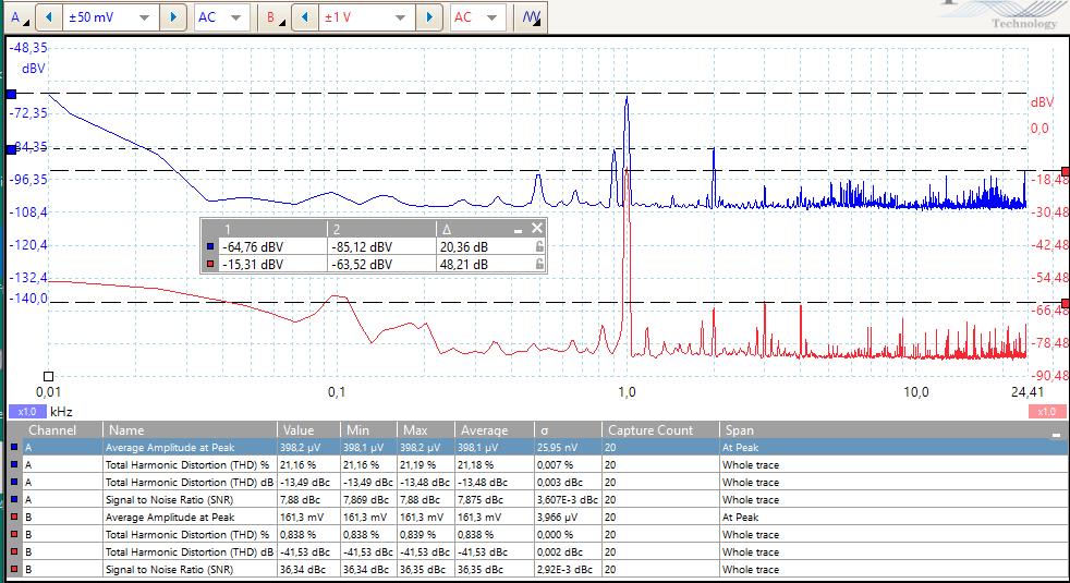

Kusjuures PM-63 fonoastme graafik on ka natuke sirgem kui "köögivalamu oma":
Postitused: 1,839

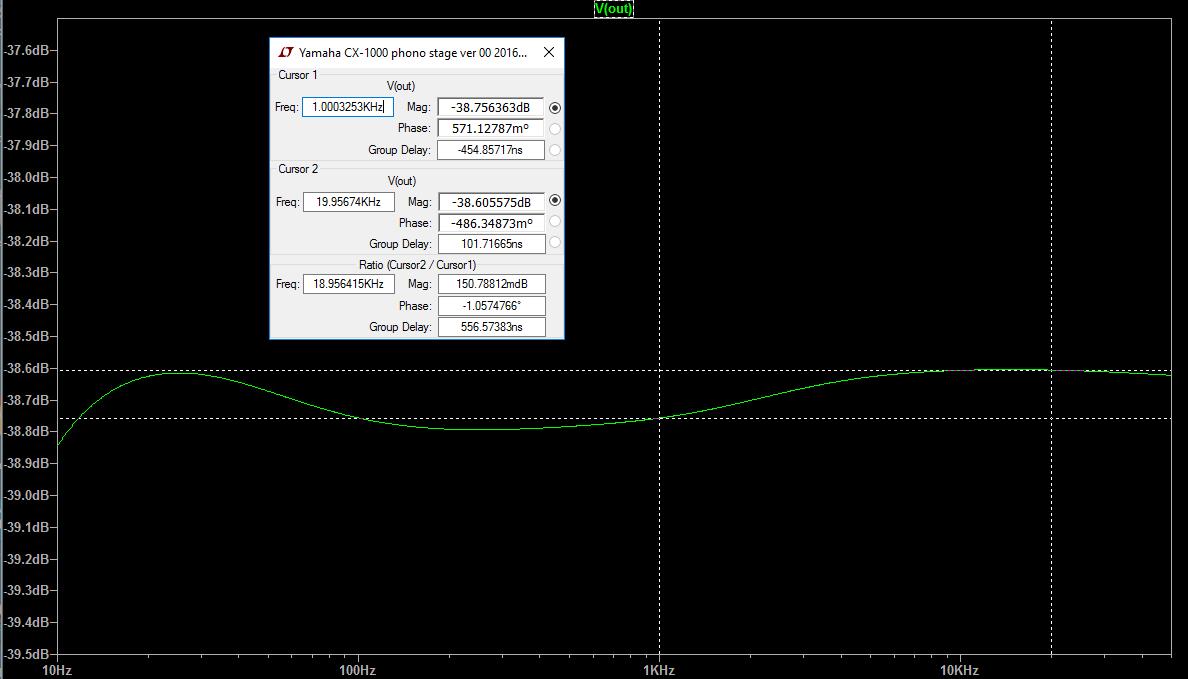

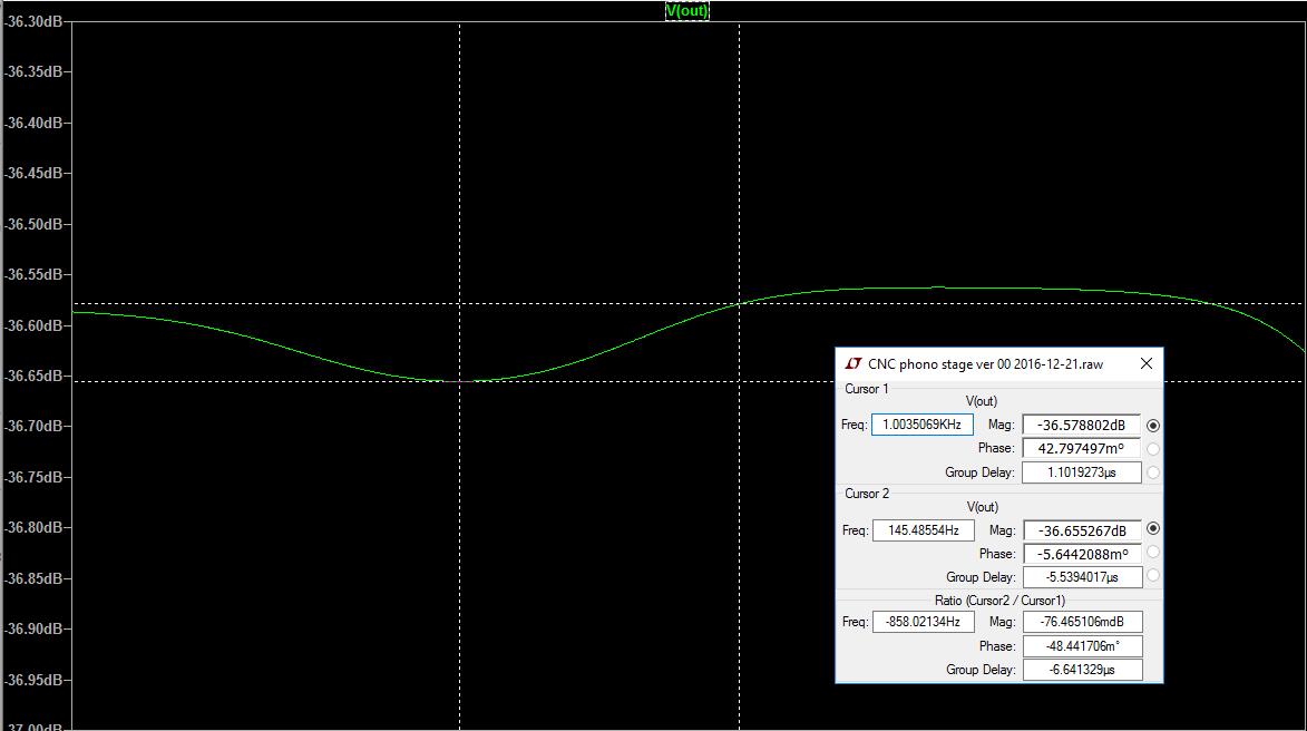

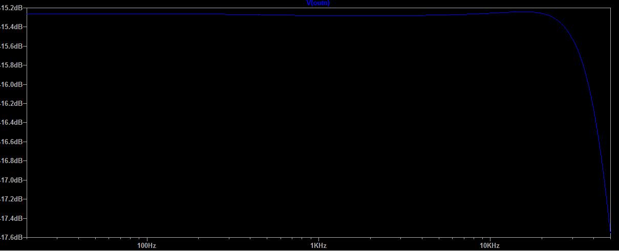

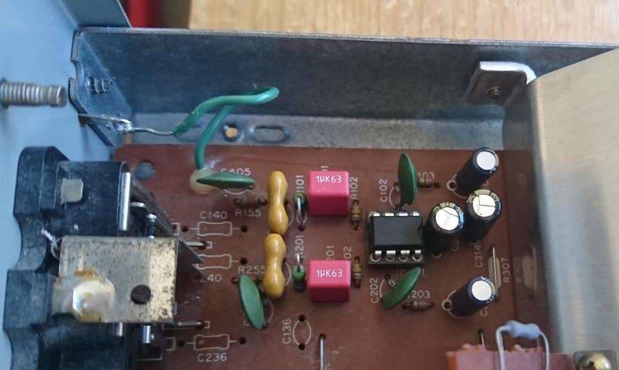

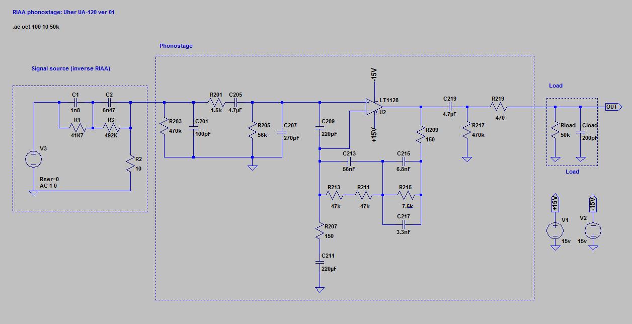

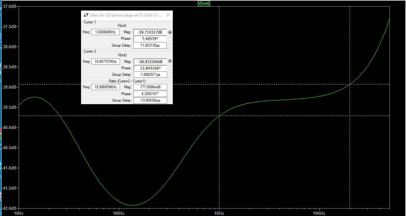

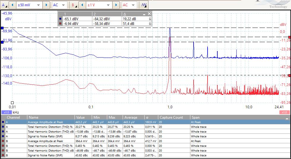

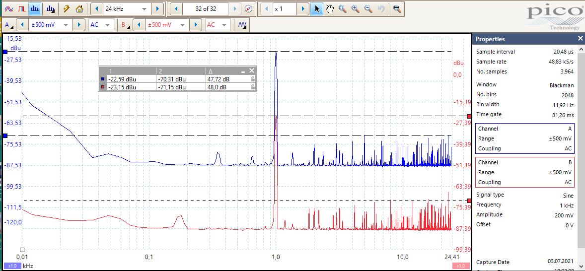

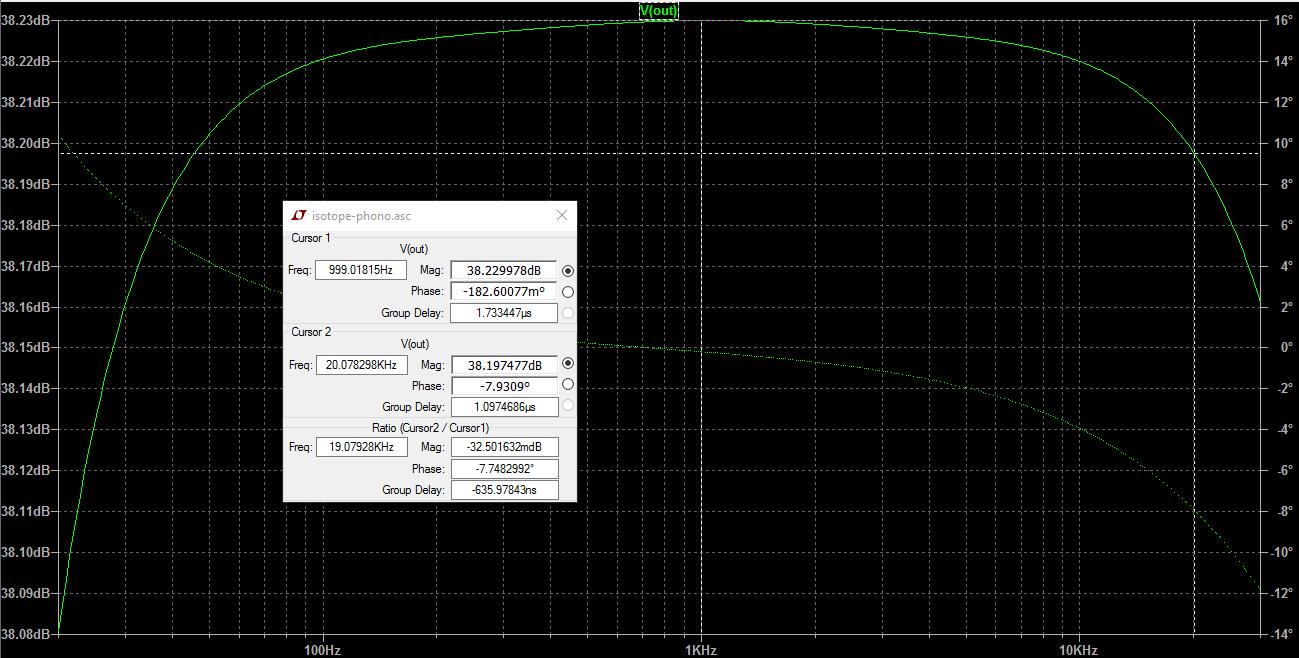

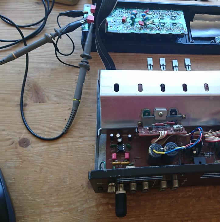

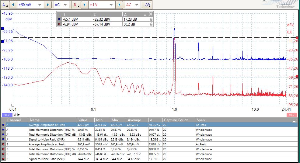

Samas UA-120 oma on suhteliselt inetum:
Kuna see pill jääb mul mõneks ajaks klapivõimuks, siis tuleb ilmselt seda fonoastet natuke "järgi ubida" (et ei oleks hingel valus tegemata tööde pärast) ...
Postitused: 1,839

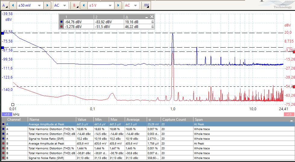

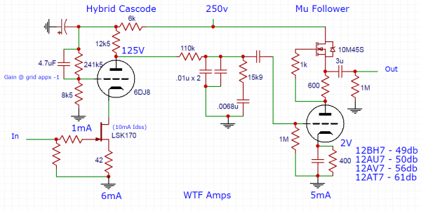

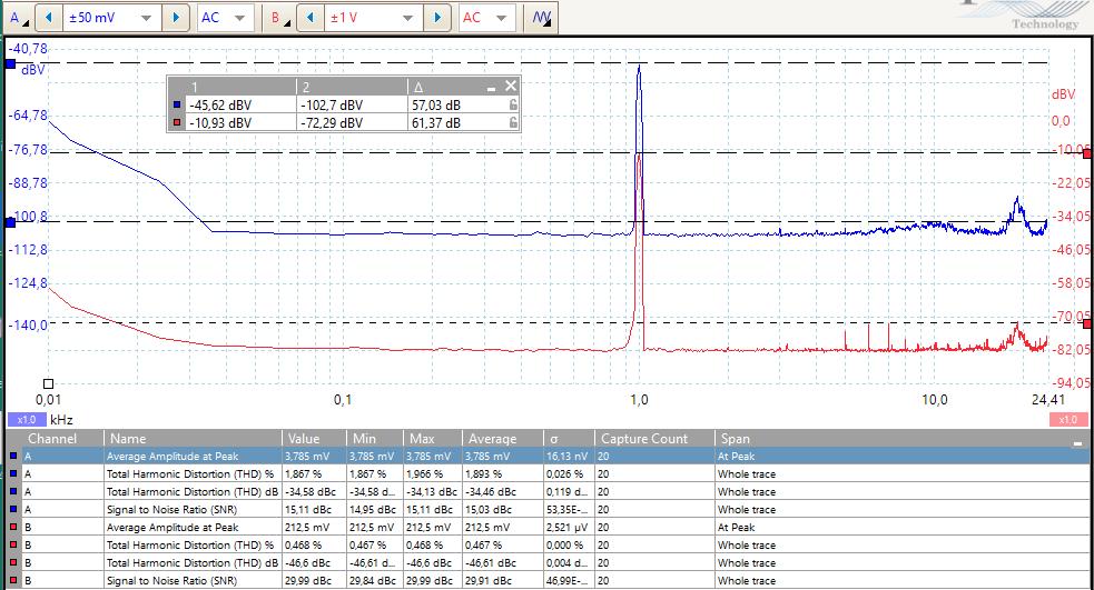

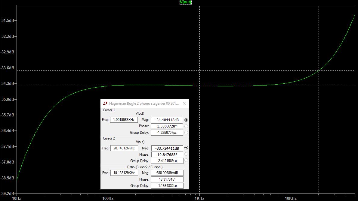

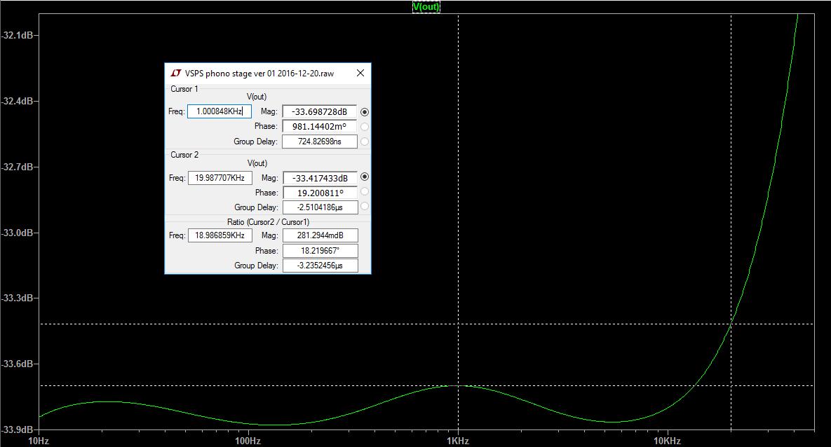

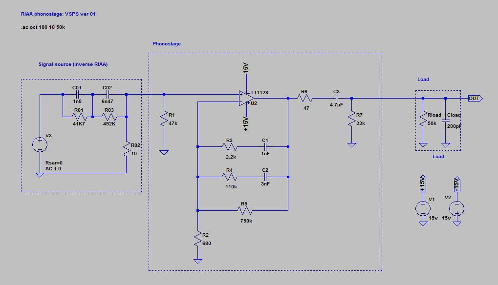

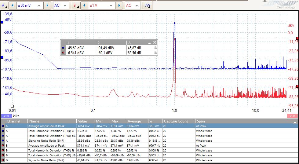

RJM Audio VSPS-i (
http://phonoclone.com/diy-pho5.html ) graafik:
näib üksjagu meeldivam.
Ilmselt tuleb selle filtriskeem (kui veel paremat ei leia) UA-120 astmele portida...
