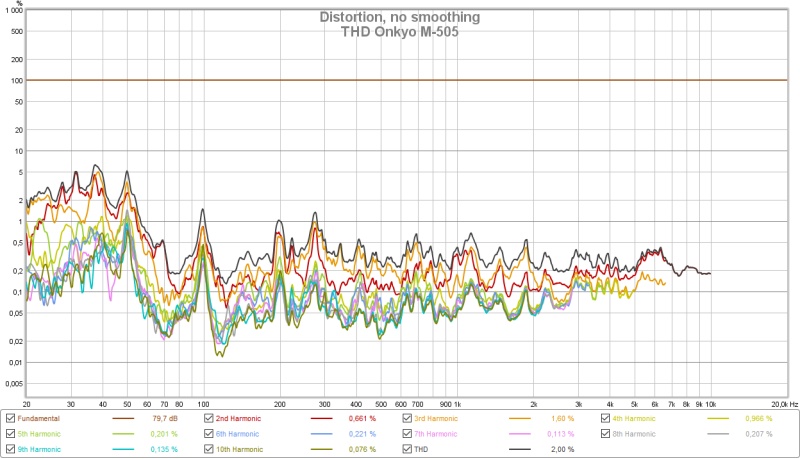

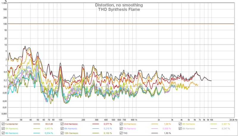

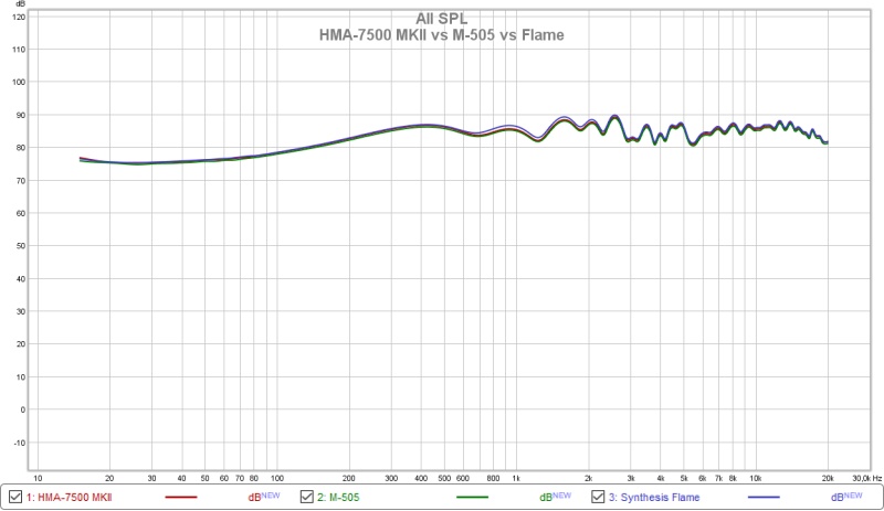

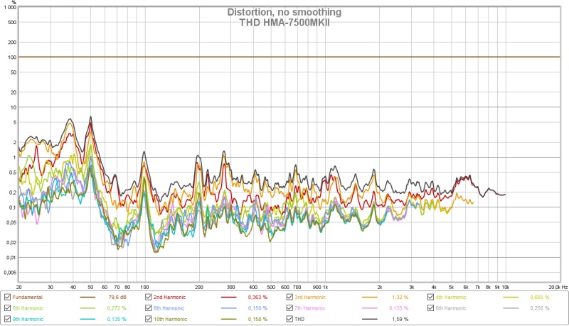

Jõudis siis kätte aeg mõõta üle kolm lõppvõimendit sama kõlari ja sama eelvõimendiga.
Lõppvõimenditeks siis Hitachi HMA-7500MKII, Onkyo M-505 ja Synthesis Flame (lampidel), kõlar keset tuba ja mikker meetri kaugusel kõlarist.
Et kas REW näitab mingit vahet nende vahel või mitte.
Tulemused siis sellised:
REW failid leiab siit:
https://personal.filesanywhere.com/FS/v....60767da89d
Eks peab neid natuke uurima ...

Mikriga läbi kõlarite võimendite võrdlemine on suht libe tee.
Võimust tulenevad erinevused on mõõtmistel väga lähedal kõlarite moonutustele, akustilistele ja mikri müradele ja sealt midagi välja lugeda on rohkem nagu ennustamine. Viimases REWi versioonis on THD mõõtmistel olemas ka joon "noise level" see peaks nii mõndagi ütlema.
Pane kõigi kolme THD mõõtmised ühele Overlays pildile, siis näed et M-505 ja HMA-7500 jooksevad väga sama moodi, Synthesisel on bassi ja viimaste kõrgete otsas natuke erinevusi.

Vaatasin üle seda nois leveli joont ei ole vanas versioonis tehtud mõõtmistel, kui need uuemas avada ja tema õigsus on natuke ebaselge, mul on ta näiteks mõõtmistel väga mõõdetud ASK sarnane.

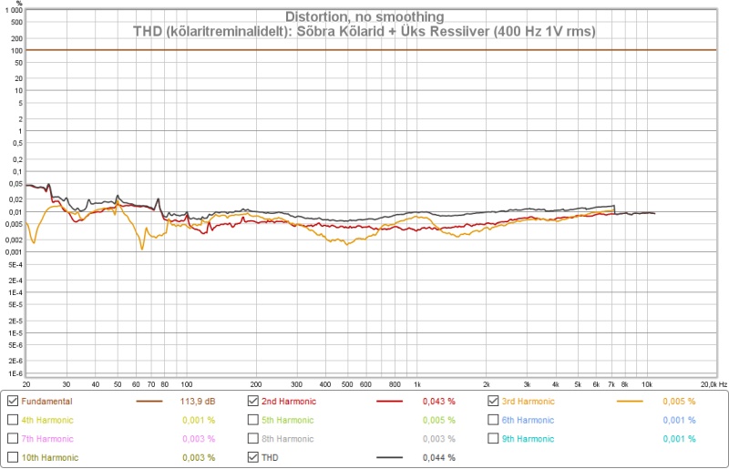

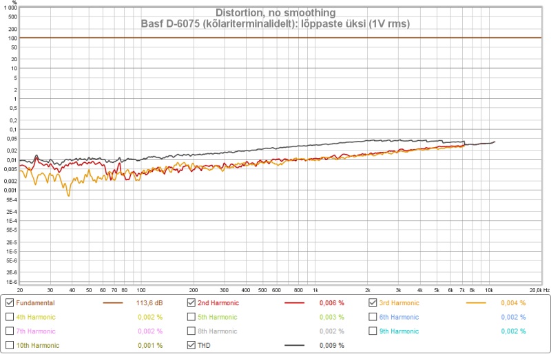

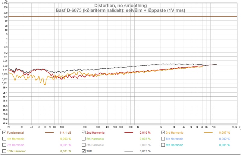

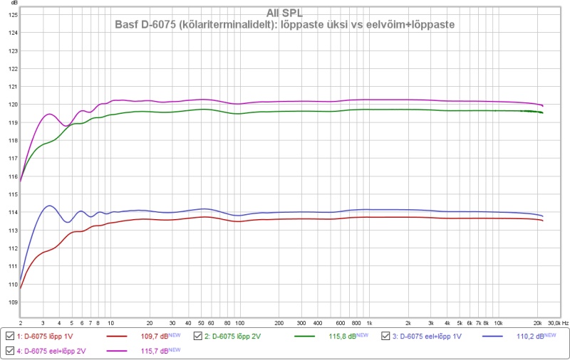

Aga mõõda võimendi väljundpinget mingil koormustakistil (ka kõlar sobib, see isegi huvitavam oma keerulise takistuse sagedussõltuvusega), samu ASK ja THD mõõtmisi, peaks paremini näha olema erinevused.
Postitused: 1,841

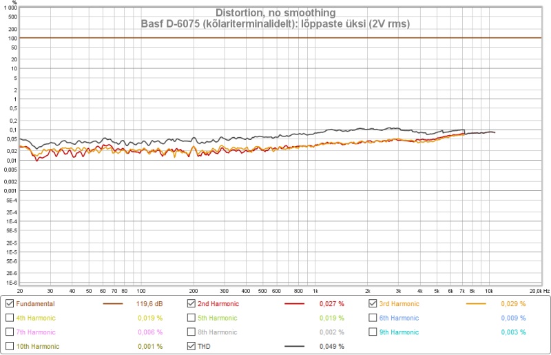

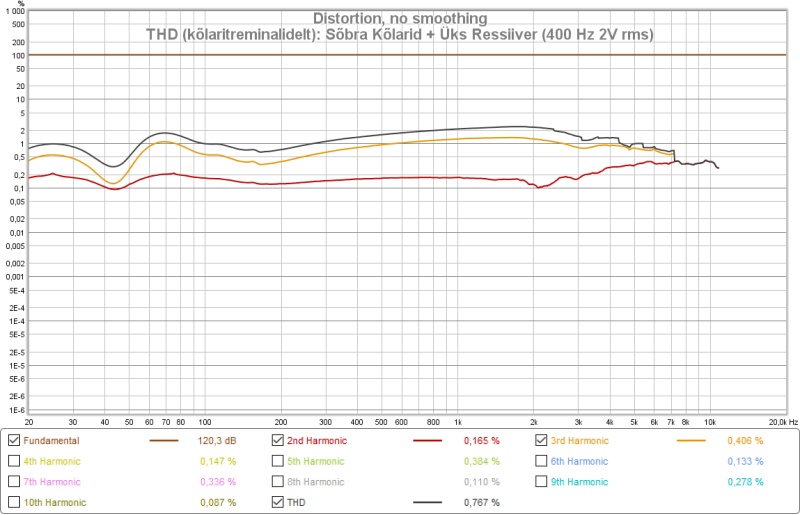

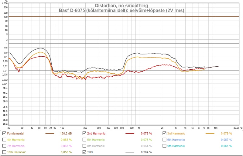

(10-12-2017, 06:46 PM)moi Kirjutas: Aga mõõda võimendi väljundpinget mingil koormustakistil (ka kõlar sobib, see isegi huvitavam oma keerulise takistuse sagedussõltuvusega), samu ASK ja THD mõõtmisi...
Et näppaks signaali kõlariklemmidelt ja söödaks selle läbi pote (kui vaja nivood alandada) helikaardi sisendisse?
Ja võtaks REW-ga (või RMAA-ga?) tulemuse üles?
Just, REWiga saad rohkem infot kätte sealt.
