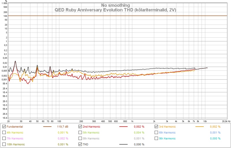

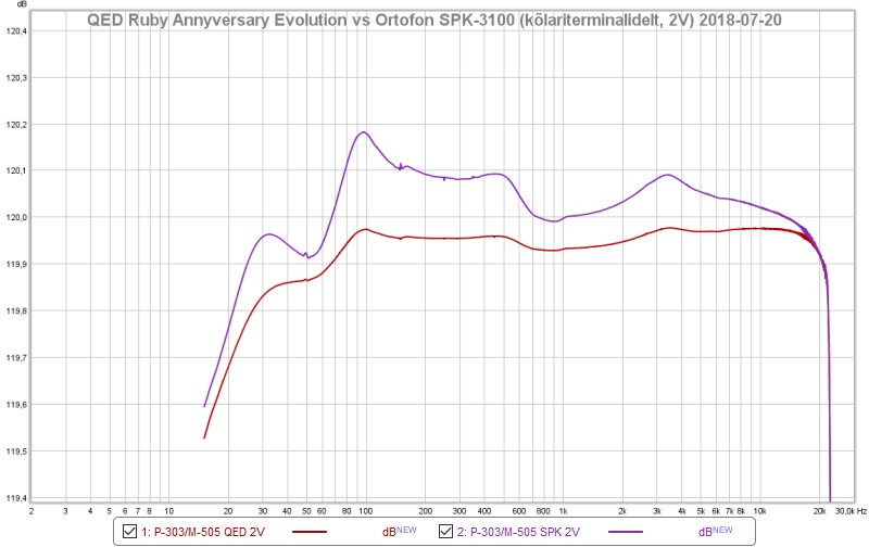

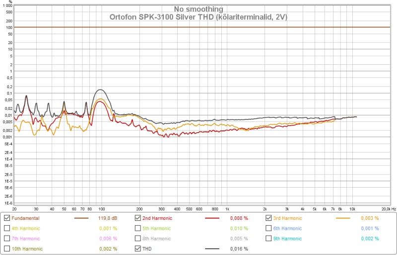

Nii, mis kehvasti, see uuesti - ajasin täna kõlarid soojaks ja mõõtsin "natuke rohkem" (kõik seadmed/aparaadid samas seades, ainult kaablit vahetasin "kiiresti").
Ka mõõdetavad erinevused on olemas:
a) ASK:
b) THD:
Rohkem faile:
