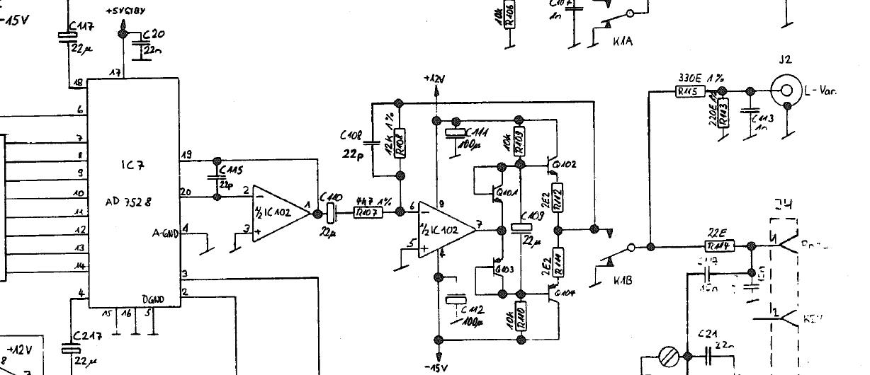

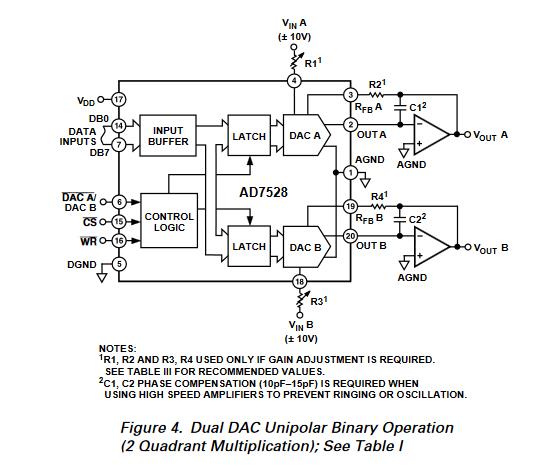

martk viitab eelnevalt siin cd-mängiaid väljatöötavate inseneride väärtuslikule tööviljale...
Leidsin siis juhuslikult ka sellise dac-i (AD7528)
https://www.analog.com/media/en/technica...AD7528.pdf
ning cd-lugeja (Studeri Revox B226, mis hetkel Elfafoorumis - katkisena - pakkumisel):
, millel nagu mingit tellisseina lõppu ei ole pandud?
Insenerid minu maitse järgi
Edit 2019.08.16:
See postitus on vigane (parandus https://elektroonikafoorum.com/thread-75...ml#pid4996 ), vaatasin skeemist vale osa ja martk jauramine minu kallal järgmistes postitustes on õigustatud ;-)
