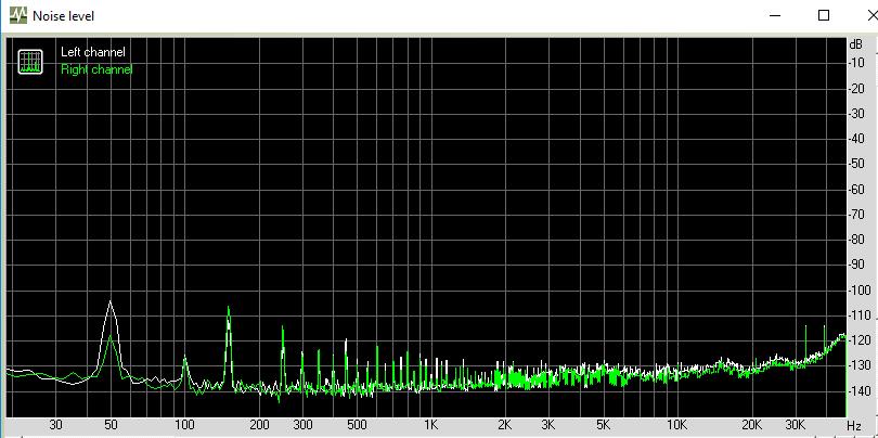

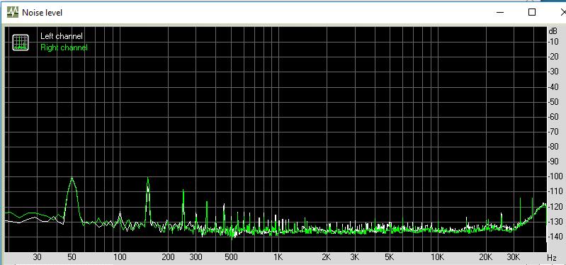

Iga asi saab millestki alguse - antud teemale andis tõuke ühe minu "näpitud" võimendi oluliselt halvenenud (võrreldes algseisundiga) müratase, mis RMAA-ga mõõdetud sai. Kusjuures kehvemaks oli läinud üks kanal, mitte mõlemad.

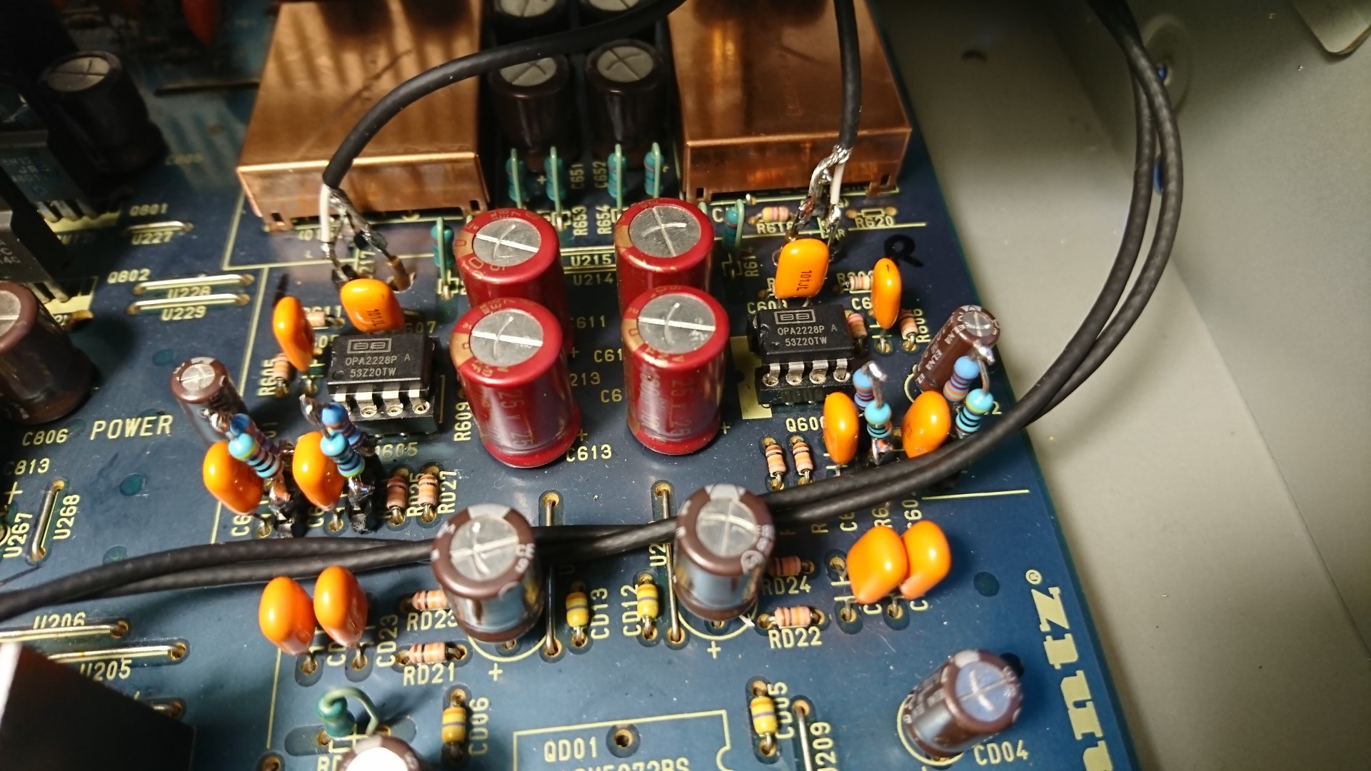

Kuna selle pilli värskenduskuuriks sai plaat kastist välja võetud ja kõik asendused korraga tehtud, siis hetke kratsisin kukalt, et mida ma nüüd siis vussi keerasin. Kuna töö käigus sai vahetatud ka üks opvõimendi (4558 => 4562), siis otsustasin algupärase sisse tagasi joota ja kõik saigi automaagiliselt korda.
Et uus opakas tuksus? Vist küll - ei ole neid kunagi enne (enda jaoks) kasutamist üle kontrollinud.

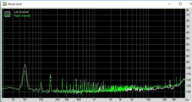

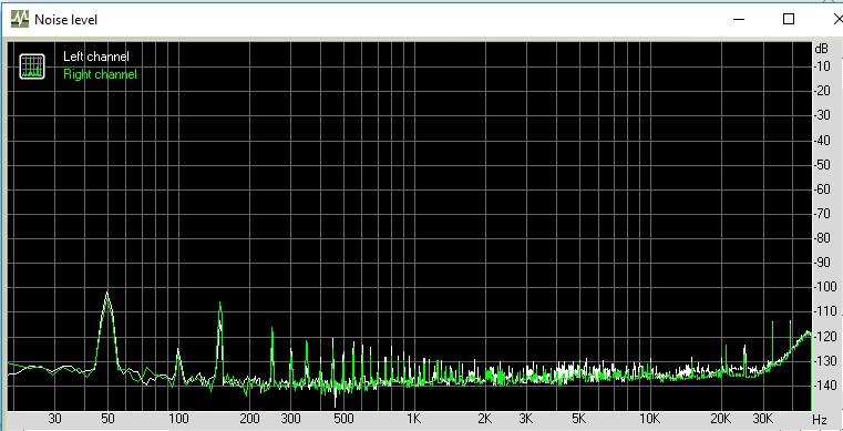

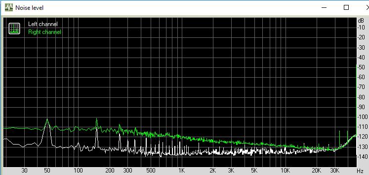

Kuna karpi on neid eriguguseid kogunenud juba üksjagu, siis tundus mõistlik neid omavahel võrrelda - vahenditeks siis RMAA ja üks klapivõimuks kokkujoodetud võimendusaste, mis hetkel jõude seisab.

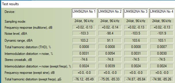

LM4562NA kohta tulemused siis sellised:
No 2 oli see "vilepuhuja", kuid ega No 4 ka mitte tasemel pole ...

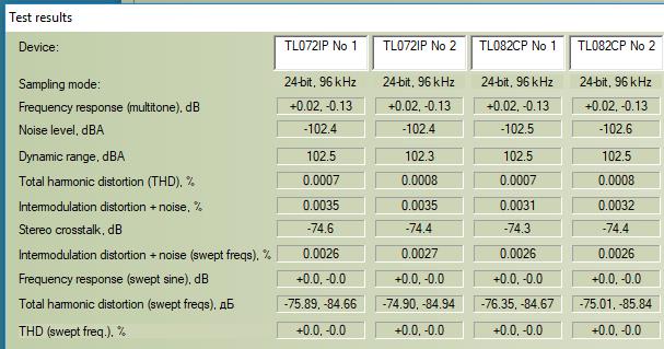

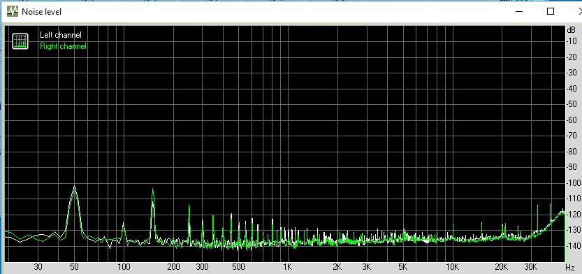

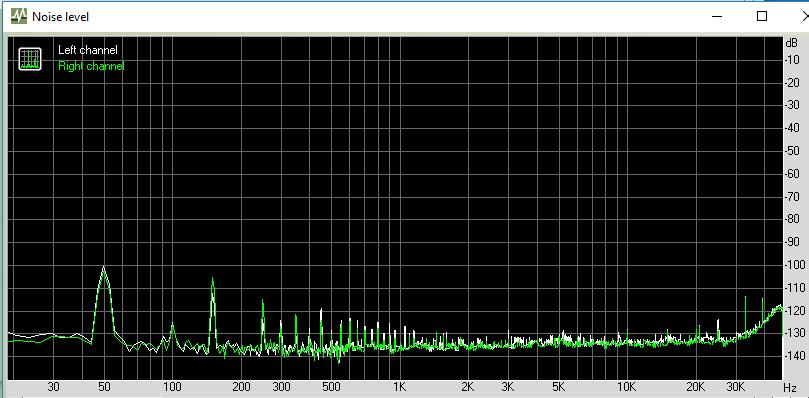

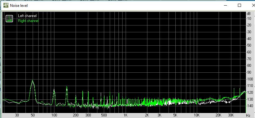

Järgmised: TL072IP ja TL082CP:
#3

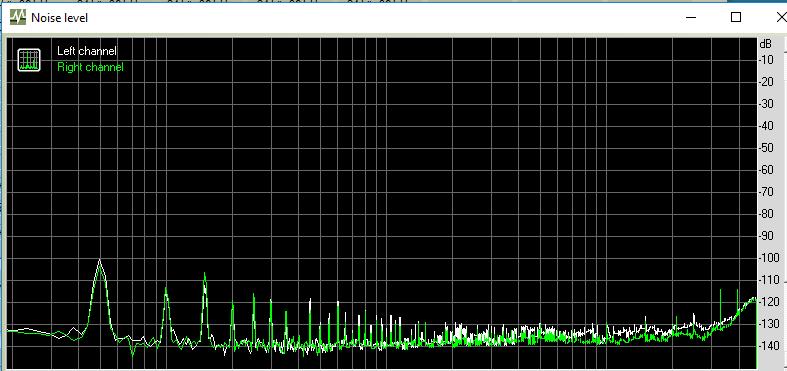

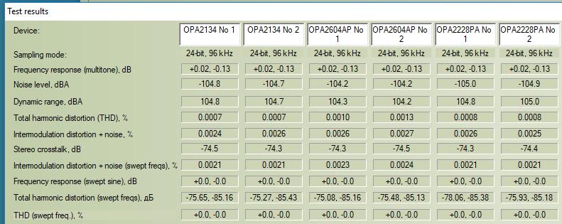

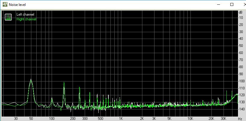

Järgmised: OPA 2134 / 2604 / 2228
(kuna opvõimendite paarid olid üsna sarnaste tulemustega, laen üles tüübi kohta ainult ühe graafiku).
#4

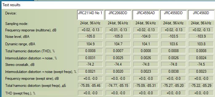

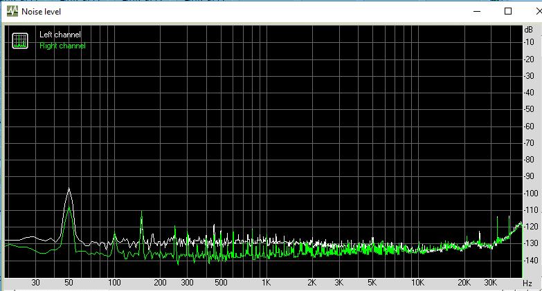

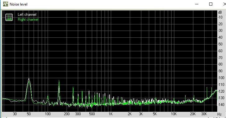

Järgmiseks JRC-d: 114, 2068, 4556, 4558, 4560:
#5

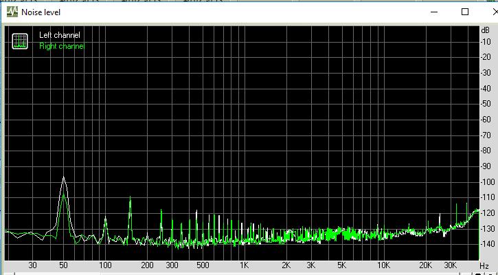

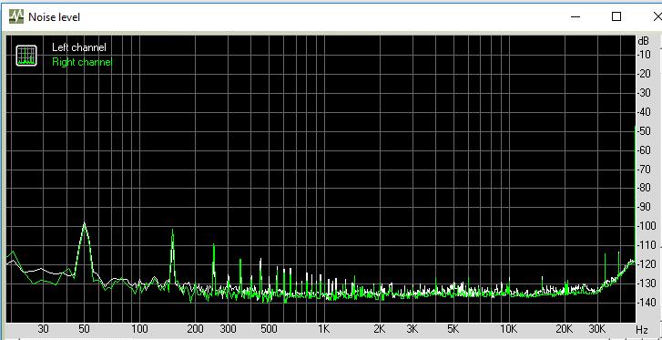

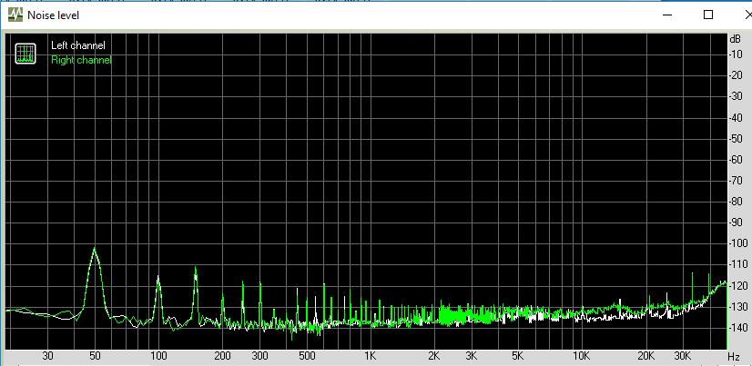

... ja nende müragraafikud:
#6

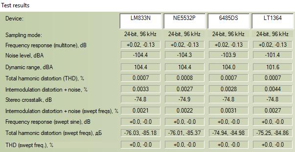

Lõpuks veel LM833, NE5532, 6458DS ja LT1364:
Aitab ka selleks aastaks - head aastavahetust kõigile!

Need mõõtmised, välja arvatud anomaalne LM4562, on nii ühte auku. Põhiliselt oled seal mõõtnud võimendi toite müra, opakate erinevused ei paista eriti välja.
#8
Toitemüra võib ignoreerida, selle mõõtmine polnud seekord eesmärk.
Päris ühte auku need opakad ka ei ole - mõnel hakkab mürafooni nähtav tõus juba 10 kHz kandist, mõnel jupi jagu hiljem, mõnel on kanalid suurema erinevusega kui teisel...
Oleks veel viitsimist, võiks ka signaali tõusukiirust (ristküliksignaaliga) ostsilloskoobiga uurida, leiaks ehk veel mõne erinevuse...
