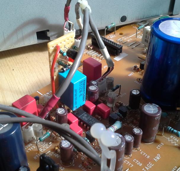

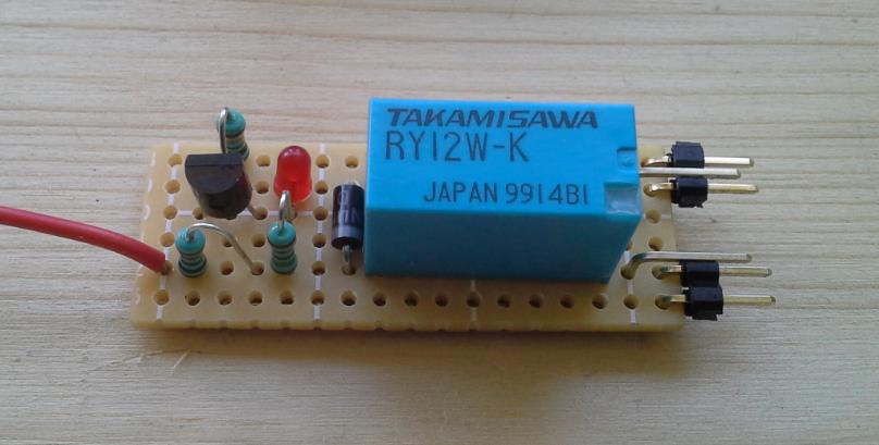

Laupäevahommikune näpusoojendus - kõlarireleede juhtrelee ja klapirelee said paika joodetud:
Olles nädalakese mõtteid mõlgutanud otsustasin siiski ka signaalisisendi mute transid releega asendada...
#27
Sisendsignaali summutusrelee ka omale kohale seatud:
Jääb vist üle pill kokku korjata ...

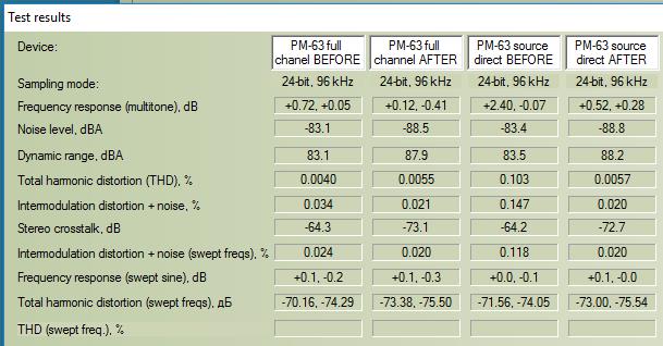

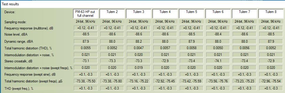

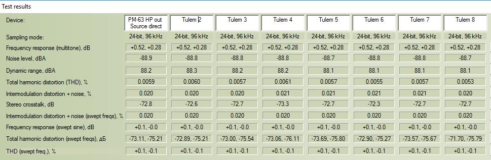

Pill nüüd üle mõõdetud, natuke ENNE-PÄRAST tulemusi:
1) koond:
2) mõõteseeriate tulemuste hajuvus on taandunud ebaoluliseks:
