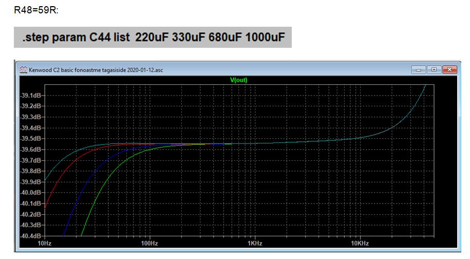

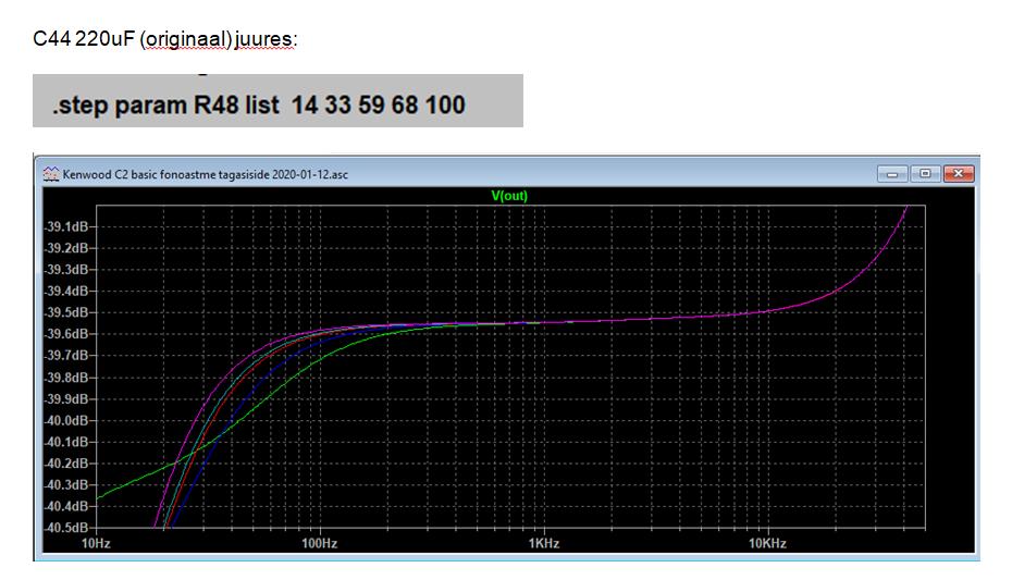

Oehlbachi alumise otsa langus (200 Hz allapoole) ei andnud rahu, mängimine R48 ja C44 väärtustega andis lahenduse:

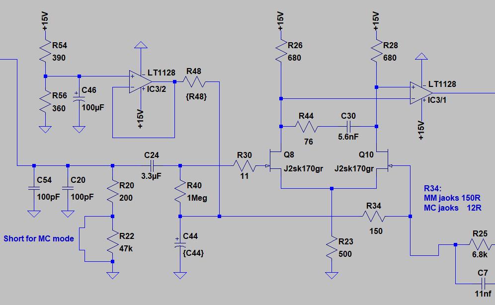

Mismoodi sa simulatsioonis need ASK-d üles võtsid, andsid sisendisse revers RIAA-ga korrigeeritud signaali?
Kas C44 peal on pool toitepinget?
Hilisemates simulatsiooni variantides on C32 lühistatud, kuidas see skeem tegelikult on?
Selle C32 kvaliteet (lekkevool) võib mõjutada opaka staatilist tööpunkti.
(26-01-2020, 02:19 PM)moi Kirjutas: Mismoodi sa simulatsioonis need ASK-d üles võtsid, andsid sisendisse revers RIAA-ga korrigeeritud signaali?
Jah.
C44 pinge on määratud R54/56-ga ning on ca 7,2V.
Tegelikult hakkan vist (simulatsiooni alusel) probleemi juurpõhjusele pihta saama - "iseenese tarkusest" viisin 47k koormustakistuse C24 "paremalt poolelt" "vasakule" (et ehk meeldib helipeale rohkem) - algselt oli R40 47k (minu moditud variandis 1M) ja R22 82k (minu moditud variandis 47k).
Simulatsioon läheb alalispinge mõistes oluliselt paremaks, kui R40 tuua 59k peale ja R22 võtta 232k (kokku paralleelselt annavad 47k kanti ning mõlemad nominaalid on Oomipoes letist võtta).

See R40 viimine kondekast vasakule pole vist õige, siis ei hoia midagi enam Q8 alalispinge tööpunkti paigas.
(26-01-2020, 11:37 PM)moi Kirjutas: See R40 viimine kondekast vasakule pole vist õige, siis ei hoia midagi enam Q8 alalispinge tööpunkti paigas.
Ma jõudsin ise samale järeldusele - mis teha, kui aju kõike kohe ei jaga ja elukutseline elektroonik ei ole  Smile
