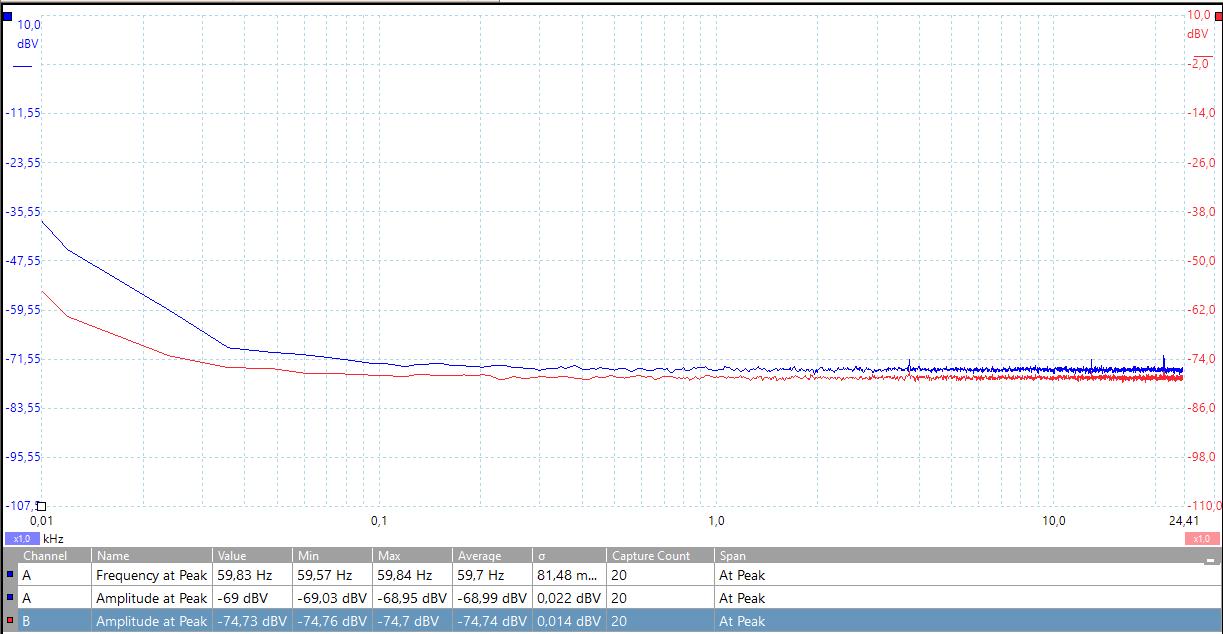

Kuna täna sai mõõdetud Benz Micro MC Gold helipead oma põhi-eelvõimendi Onkyo P-303 taga (koormustakistuseks 200 oomi sisse joodetud algse 22 oomi asemele), siis esmalt sai üles võetud MC-režiimis fonoastme müraspekter:
Kaabeldus ja vinüülimängija olid taha ühendatud.
